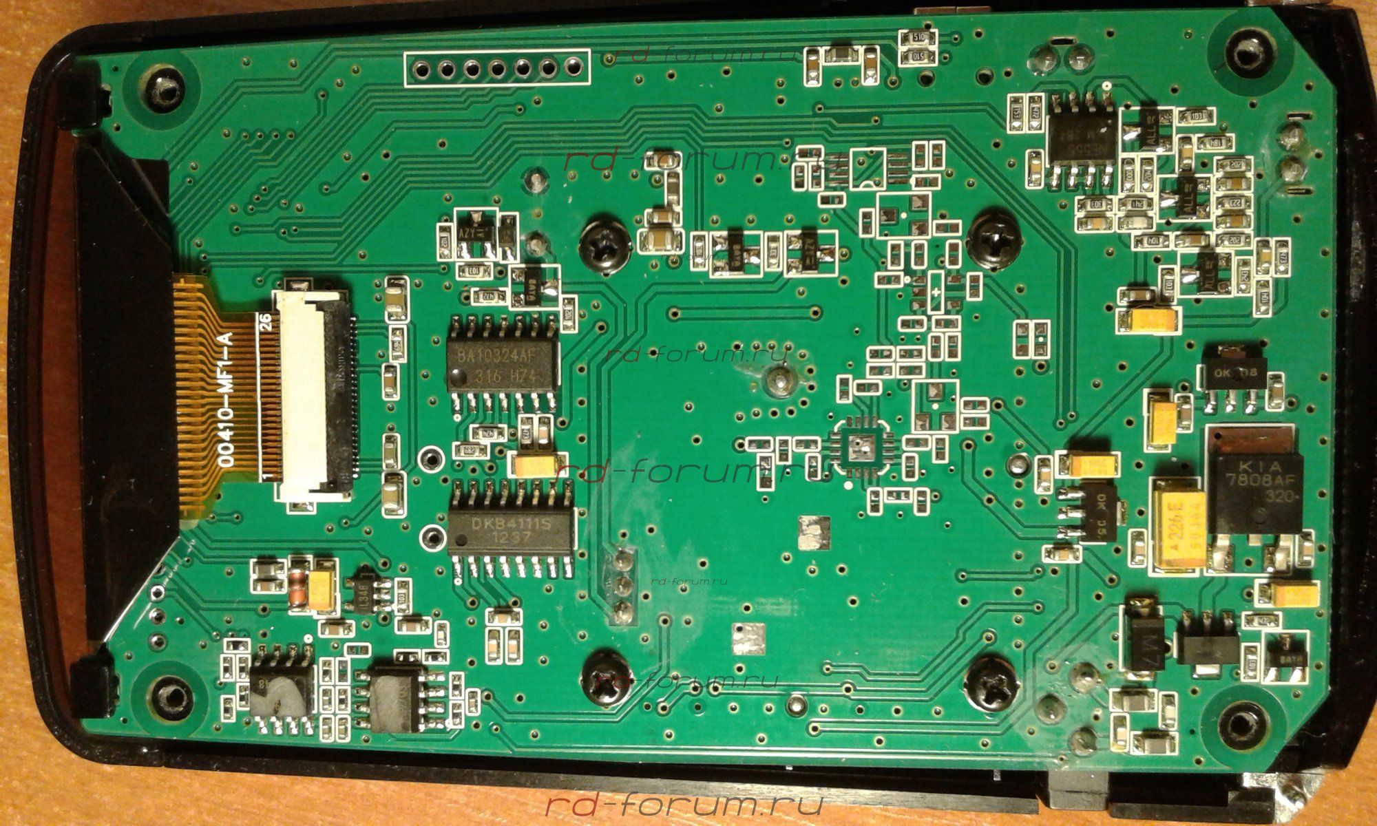

Помер РД Supra DRS-IG68VST нет запуска от бортовой сети, но комп его видит и определяет.
Глянул на плату, думаю для начала надо проверить стабилизатор напряжения он походу 12В понижает
А что за две тайнственные детали, что на них номинал зашлифован, причём так грубо ?

Затёрт, скорее всего, стрелкодетектор. Но вам, конечно, надо проверить стабилизаторы и целостность пайки разъёма питания.

Два стаба уже выпаял, пока глухо, остается последний, тот, что большой KIA 7808, а на какие они напряжения ?
Могу только догадаться ОК05 на 5в, а ок 0К08 на 8в. ??
