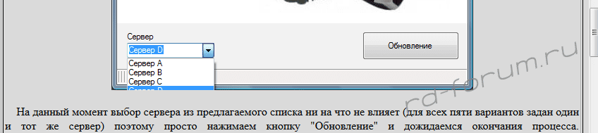

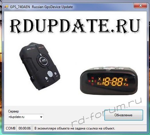

Уважаемый @Passerby, попытался обновиться со своим РД 740А с персональной странички, но по неизвестной причине обновление не прошло, в результате чего пытаюсь теперь восстановить его работоспособность с помощью iKar и его программки (пока безуспешно...)
Вопрос собственно вот какой - при обновлении в окошке "Сервер" написано - "rdupdate.ru", хотя раньше ведь по-другому было - выбор серверов с буквенными обозначениями. может в этом причина неудачного моего обновления?
хотя при "реанимации" с персональной странички всё по-прежнему, как раньше...
Прохожий
12 613
Нет.
Охх... Раньше специально приходилось разъяснять:
Остался один вариант, однозначно показывающий, откуда будет обновление - снова вопросы...
А ничего, что это не rdupdate.ru, а официальный китайский сервер? Точнее, на текущий момент - шесть разных серверов на площадке gpscamera.org?

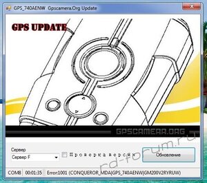

Вот это место наводит на нехорошие мысли...
Обычно, обновлялка дает ошибку 1001 после сбоя, в результате которого не читается модель и тип прибора.
Здесь же она эти данные видит...Не исключено, что сдохла одна из двух распаянных на плате флэшек...
P.S. Кажется, всё не так грустно. Продолжение разбора тут: https://www.rd-forum.ru/threads/oshibki-pri-obnovlenii-conqueror-gps.4059/page-43#post-351447

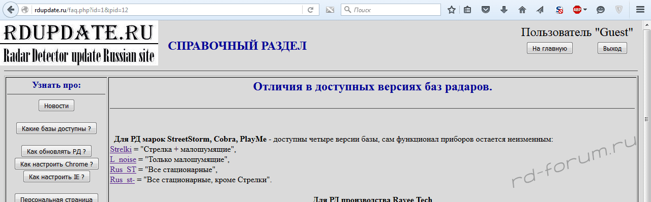

Здравствуйте, не объясните, почему в данной таблице http://rdupdate.ru/faq.php?id=35167&pid=12 в колонке Оригин включены посты дпс, моб. радары, крис/арена, а в Альт, нет?

Наверное, потому, что большинству пользователей они не нужны? И заполните свой профиль, пожалуйста.
