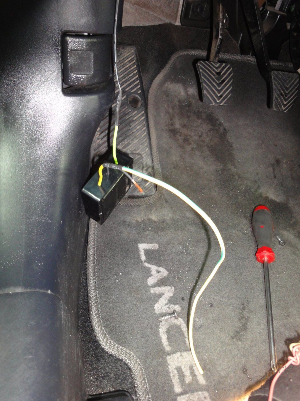

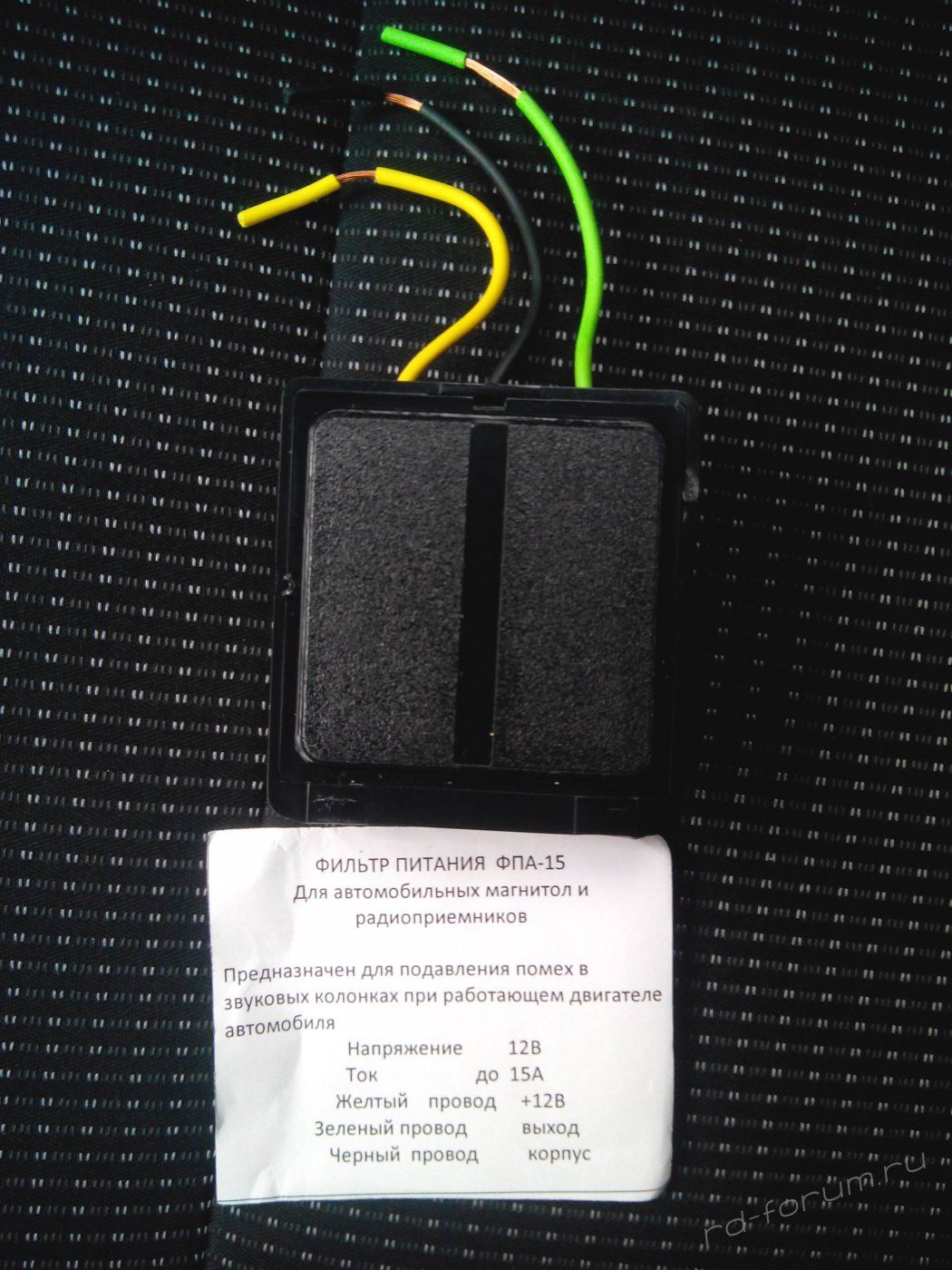

Первым делом была закуплена вот такая приблуда

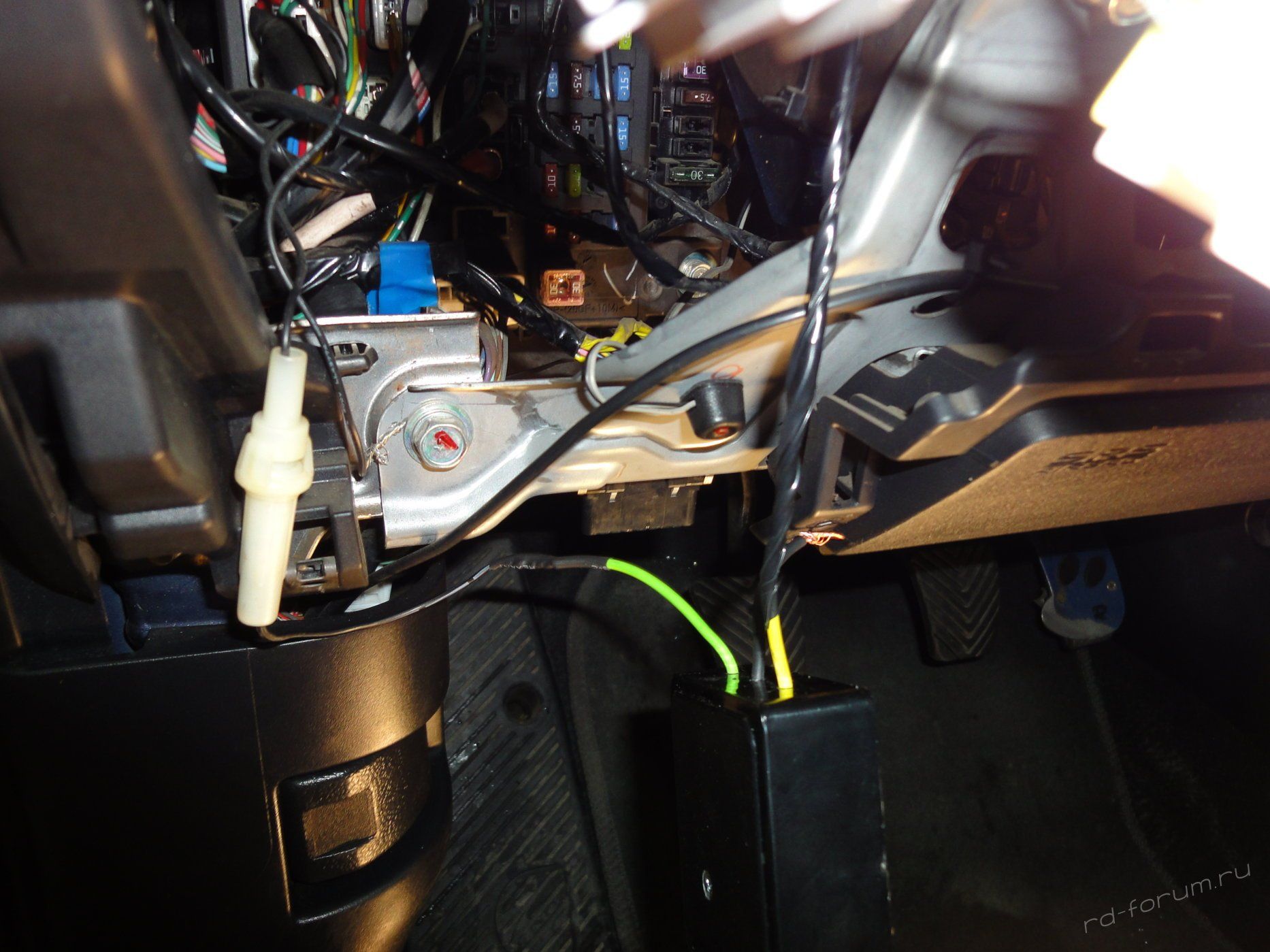

Далее + провода питания, оставшегося у меня ещё от старенького Виста и проложенного под панелью, соединяем с зеленым проводом фильтра питания. вот так

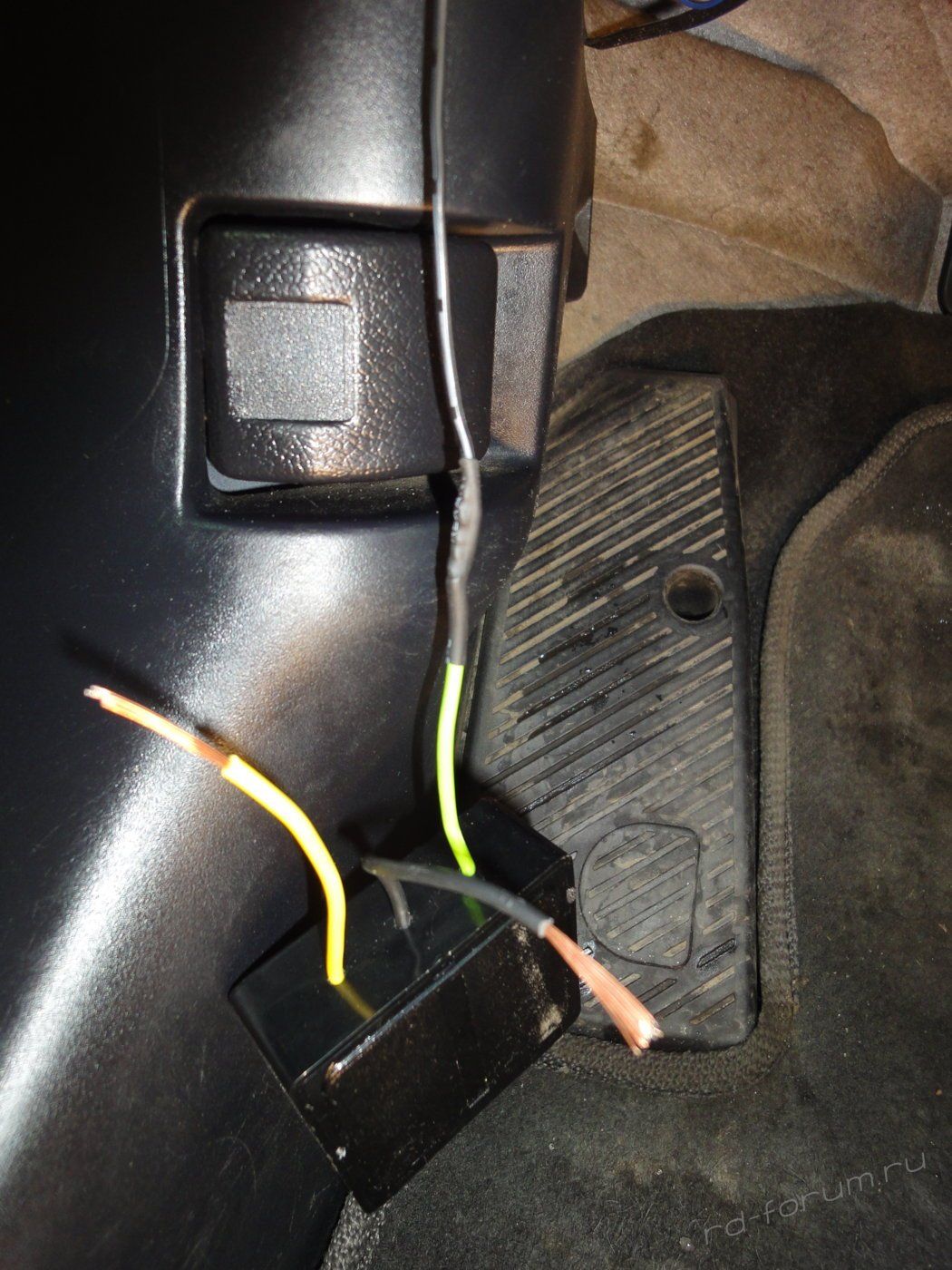

затем желтый провод пришлось немного нарастить для большего удовства, и посадить его на +12 В
Ну вот почти и всё, закрепляем ФПА в удобном месте, оставшийся чёрный провод соединяем на массу
Готово:) Собираем панель и наслаждаемся тишиной! ;)
А это для сравнения: так было, а вот так стало .
