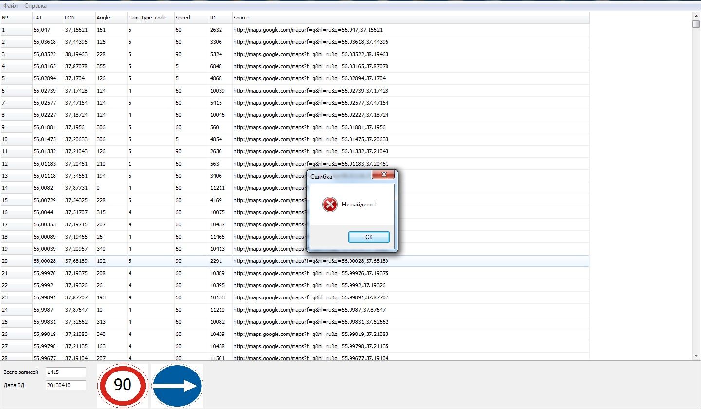

Чегой-то не работает поиск по id. :-[ Пишет что не найдено. :'( Может чего не так делаю? :confused: И почему-то не добавляются данные и не редактируются (по крайней мере широту и долготу у меня отредактировать не получилось) - как только вводишь измененные или новые координаты, при сохранении они обнуляются. тхт сформированные с мапкам.инфо и вправду не отрабатываются. Пишет что формат файла не тот. :-(
разделитель дробной части должет быть - запятая !
в следующей версии поправлю и точку тоже можно будет использовать.
