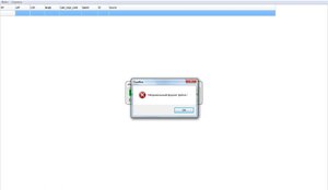

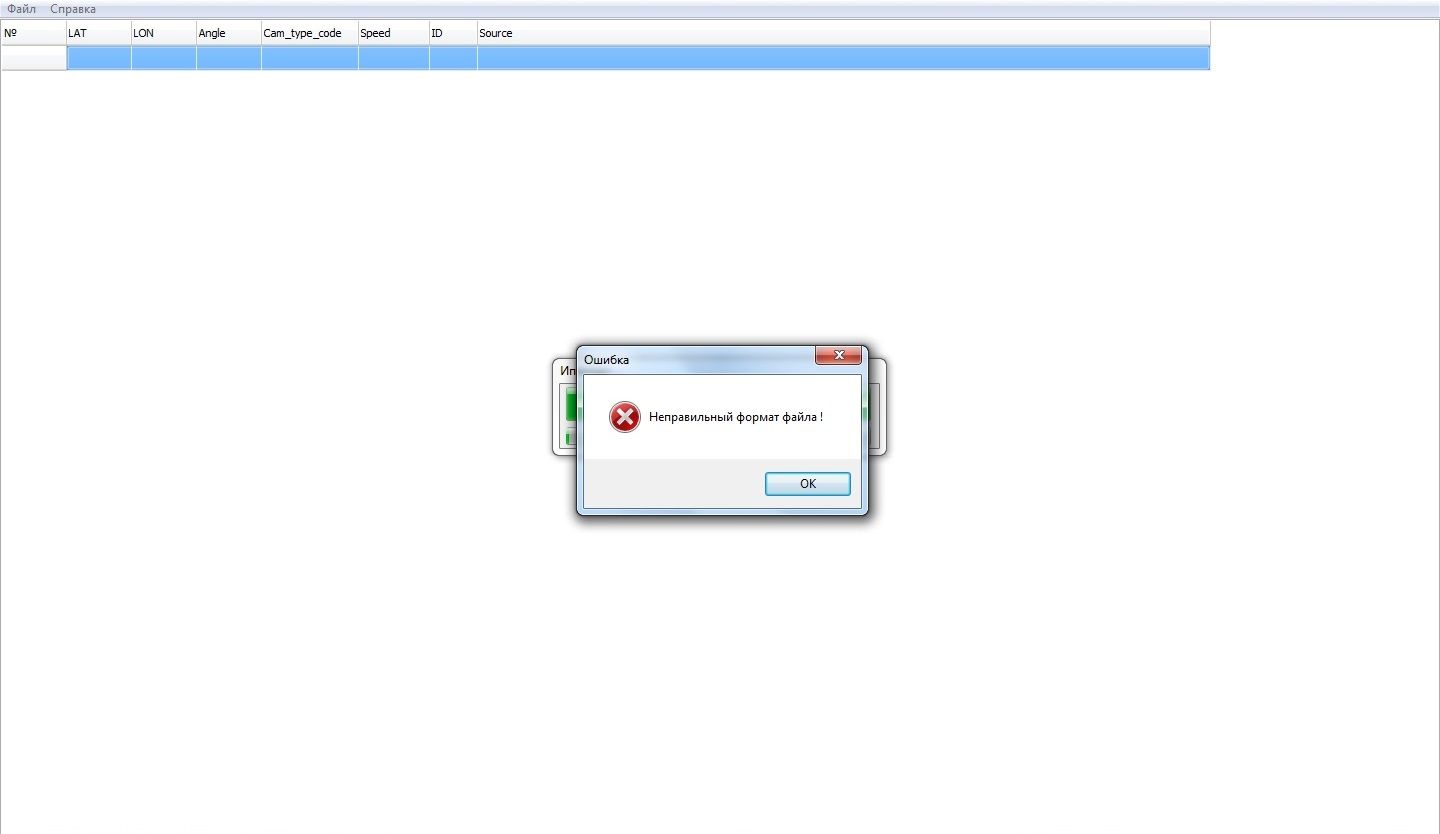

Добрый день, всем форумчанам! Ничего не пишет, просто не льет и все. С запятой разобрался. Файлы по поводу "неправильного формата" прикрепил. Отображается рис_1 и после нажатия ОК все замирает как на рис_2. Чуть не забыл: Обновления пытается найти, но потом пишет что не доступен сервер...

Ну вот все сделал как тут написано... Не импортирует и все. Что не так делаю?? =-O

Блин... Видимо сегодня у меня не лучший день. :-[ Объясните, безтолковому, что надо поменять в файле тхт от мапкам для того чтобы он был импортирован этой программой. Плиииз! И как всетаки залить файлы, конвертированные сией программой в РД? Ну не получается никак! Хелп!
---------- Post added at 17:16 ---------- Previous post was at 17:04 ----------
Почитай чуть далее, мой пост... Надо заголовок в заглавных буквах.
И еще, если не получится, возьми файл спедкамовский, все сотри кроме первых 2-5 строчек, а остальное скопируй из мапкамовского файла. Что то есть еще вероятно в самом формате файла кроме заглавия, и из-за чего выдается ошибка.
Да.., на данный момент импорт файла мало полезен, так как надо коды типов камер править, а то будет говорить не пойми что. В свободное время вот сижу, разбираюсь.
И еще, если не получится, возьми файл спедкамовский, все сотри кроме первых 2-5 строчек, а остальное скопируй из мапкамовского файла. Что есть в самом формате файла кроме заглавия из-за чего не берется.
Пост-то прочитал весь. Меняю заголовок - все в заглавных, лишнее удаляю. Все равно не выходит. Попробую с удалением. Может получится чего.
