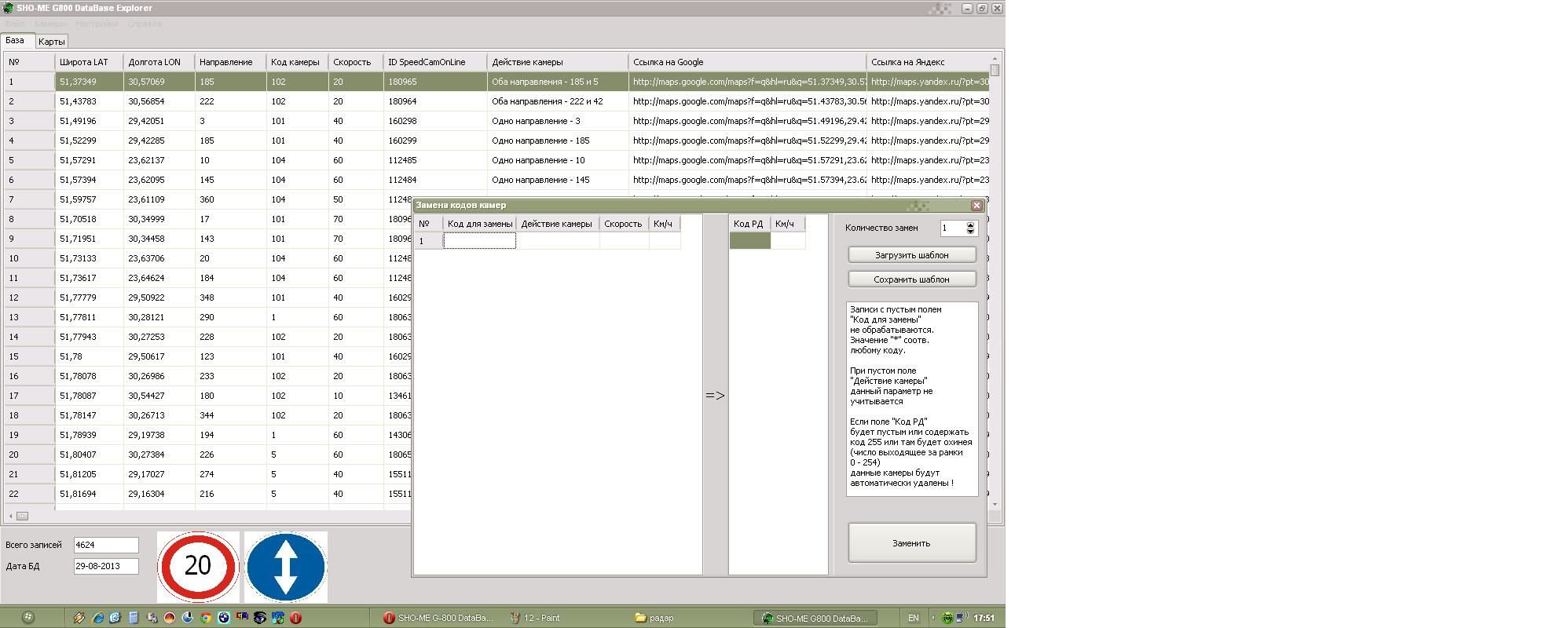

Вечер добрый. У меня вопрос подобного характера. Согласно инструкции объеденяю базу России и Казахстана. Руки прямые!! Все точности по инструкции. С сайта http://speedcamonline.ru/map/kz/ конвертирую все в SpeedCam для iGo PRIMO, скачиваю Все типы. Далее импортирую к открытой базе РФ, созданный файл *.txt. Далее правим коды камер как по инструкции:
Правим коды камер для нашего РД
5. Камеры – Замена кодов камер – Загрузить шаблон – Камеры от alexvk (с направлениями).sbl – Открыть – Заменить
Наблюдаем процесс замены кодов
Далее сохраняю и лью в РД.

Я конечно не совсем уверен, что координаты правильные, но и так же думаю, что они неправильными быть не могут!
Может просто при объединении не нужно править коды по шаблону?
Где собака то зарыта?
Камеры в моем РД по GPS показывает, убедился в том, что на днях был в России (Челябинске), там предупреждало и показывало. Мой же город не хочет.
Помогите знающие!

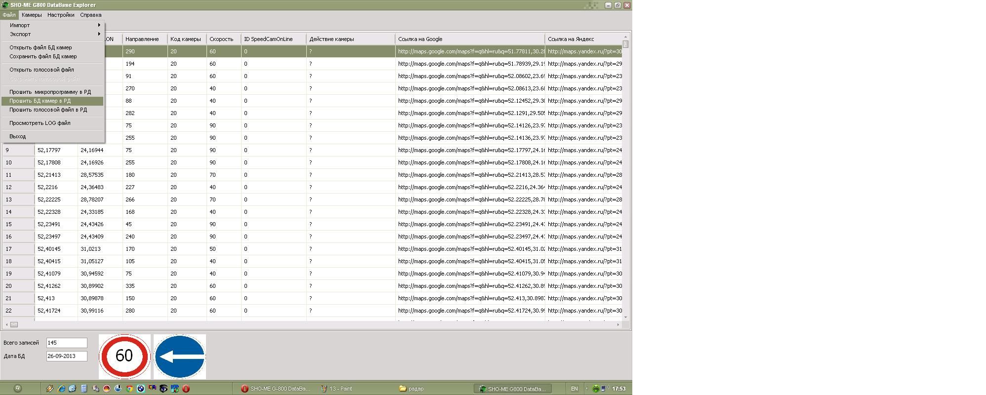

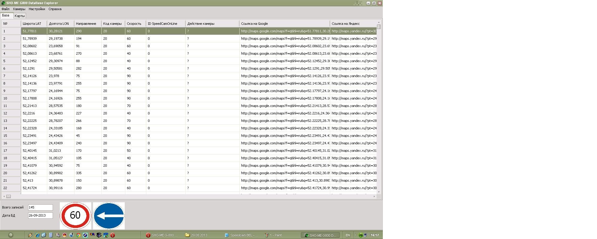

доброго всем времени суток у меня такая беда все делаю как описано выше пробегает строка якобы залито в рд еду мимо камеры рд срабатывает только радарной частью перепробовал все не пойму что я делаю не так прошивка FW20130821_G800STR_SN ниже откуда беру и что заливаю также пробовал заливать базу Рос+Укр+Бел предоставленую выше всеравно ноль хотя точки все правельные проверял по карте .
  • Speedcam BEL.txt
    189,5 КБ · Просмотры: 704
    208,1 КБ · Просмотры: 818
А можно пошагово услышать, как и что вы делаете. Прямо с самого начала? Просто предоставленный Вами файл у меня вообще в программу не подгружается. Пишет, что неверный формат файла...[DOUBLEPOST=1380206795,1380205727][/DOUBLEPOST]Кстати, а перезагрузку радар детектора делать не забываете после заливки базы радаров?[DOUBLEPOST=1380206985][/DOUBLEPOST]И это. Понятно , что вопрос глупый, а GPS то в приборе включен: :). А то всякое бывает

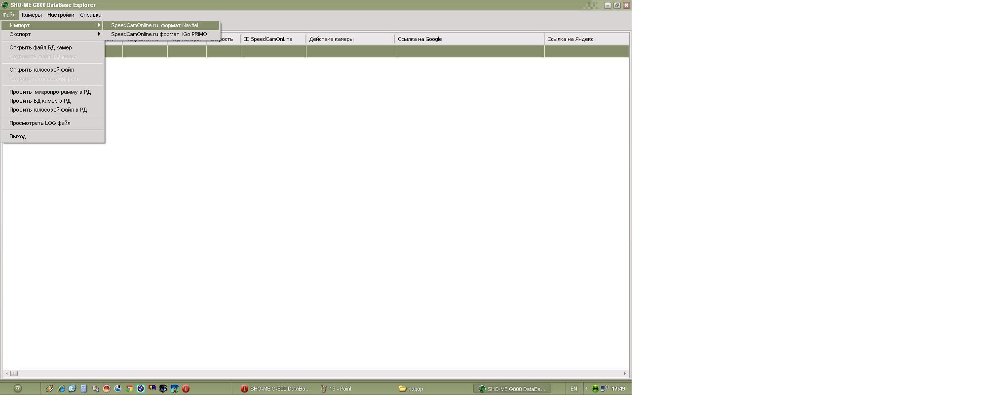

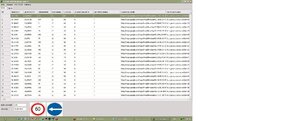

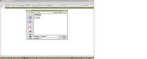

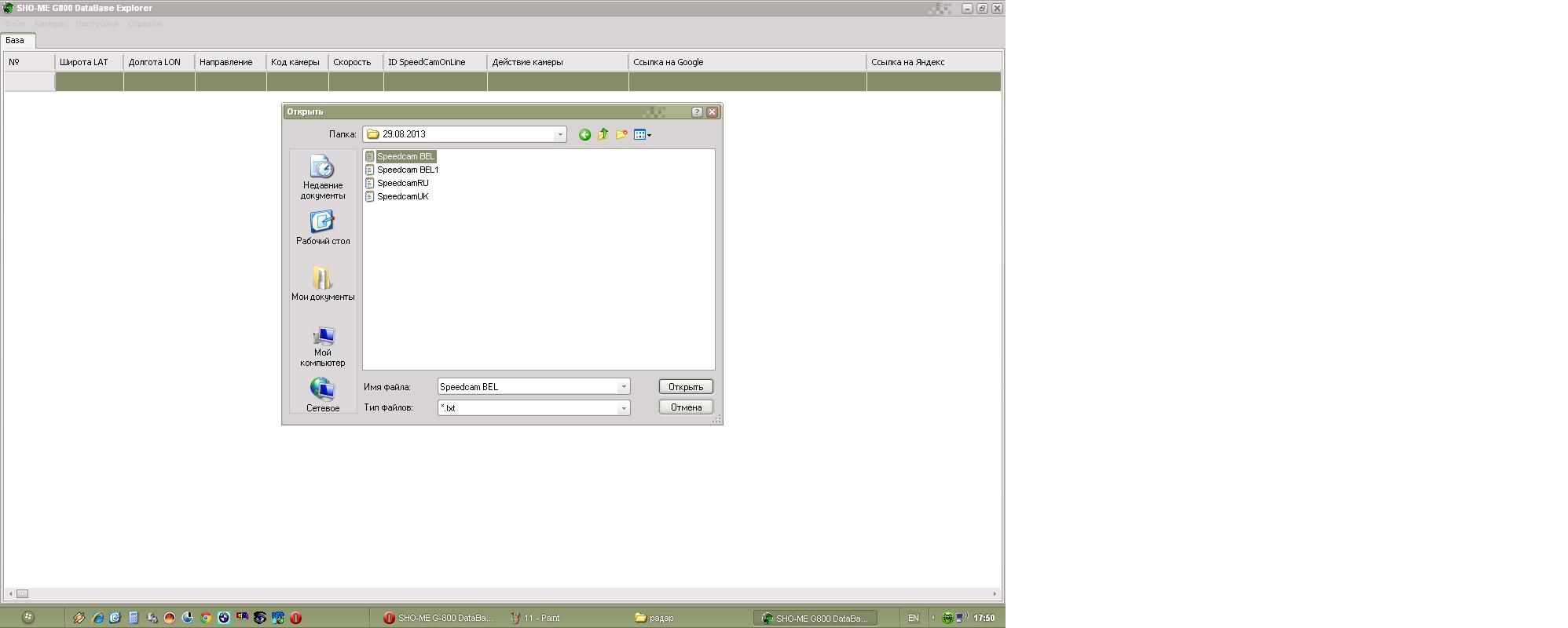

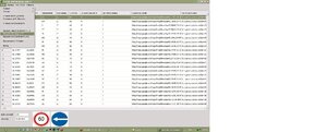

[DOUBLEPOST=1380207566][/DOUBLEPOST]все включено перезагрузку делаю выше фото всех шагов
    56,9 КБ · Просмотры: 786
    67,5 КБ · Просмотры: 798
    172,1 КБ · Просмотры: 786
    206,1 КБ · Просмотры: 754
Т.е с мапкама вы сливаете базу в формате Навител, потом импорт этого файла. Потом замена кодов камер. Загружаете шаблон с направлениями. Делаете замену кодов и заливаете в прибор. Если все именно так. То остается только перезагрузку ему устроить и все должно работать. Да. а счетчик числа замен показывает , что замены произошли?
Я вообще предпочитаю работать с базами в формате IGO Primo. Должно все у Вас заработать.[DOUBLEPOST=1380211155,1380207862][/DOUBLEPOST]Хорошо. Пробуем по другому. Смотрим Ваш последний скрин. Почему у Вас в столбце действие камеры стоят нули с вопросами?? Я когда вручную прописывал себе камеры , то ошибся с направлениями. И у меня они по GPS не отрабатывали. Но у меня стояли направления!! Неправильные , но были. А у Вас вообще нули с вопросами... Скачал с мапкама базу Беларуссии в формате навител. Загнал в прогу. Сделал замену кодов камер. Количество замен "0". Скачал в формате IGO Primo, сделал замену кодов камер. Количество замен 1279. Либо какой то глюк при сливе базы в формате Навител. Либо еще чего. Я же не зря справшивал про количество замен выше?? А вообще непонятно. Я задаю конкретные вопросы , пытаясь помочь. А Вы ответов на них нормальных не даете. Ну тогда извините за выражение. Трахайтесь сами дальше.[DOUBLEPOST=1380212143][/DOUBLEPOST]Да тут стоял вопрос про свежие базы РФ+КЗ. Вот последний свежак, кому надо. РФ+КЗ без мобильных засад и треног. База реально работающая. Взята со SpeedcamOnline
