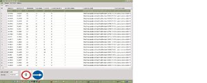

Какой версией SHO-ME G-800 DataBase explorer ты обновляешься? А то похоже у меня тоже такая проблема.
добрый день у меня 1.7 я перепробывал всё что описано в этой ветке и SpeedCamIGO_Primo и navitel и в ручную точки пытался подставить в прогу что бы далеко не кататся к камерам молчит зараза сброс делою всё включено точки устоновленые с рд работают насчёт нолей и вопросов ваш vovan11 файл RUS+KZ открывается также смотрите ниже в белоруссии около 150 камер это не много можно и руками создать базу по карте и коды камер поставить руками но не не получается и всё тут в чём косяк не знаю[DOUBLEPOST=1380529335,1380527533][/DOUBLEPOST]вот моя база в чем косяк подскажите ?[DOUBLEPOST=1380529663][/DOUBLEPOST]о
добрый день у меня 1.7 я перепробывал всё что описано в этой ветке и SpeedCamIGO_Primo navitel и в ручную точки пытался подставить в прогу что бы далеко не кататся к камерам молчит зараза сброс делою всё включено точки устоновленые с рд работают насчёт нолей и вапросов ваш vovan11 файл RUS+KZ открывается также смотрите ниже в белоруссии около 150 камер это не много можно и руками создать базу по карте и коды камер поставить руками но не не получается и всё тут в чём косяк не знаю[DOUBLEPOST=1380529335,1380527533][/DOUBLEPOST]вот моя база в чем косяк подскажите ?
сконвертированная отсюда смотрите ниже

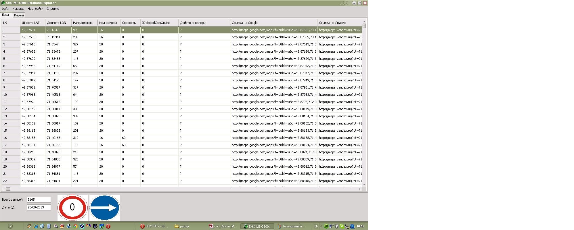

В общем заставили Вы старика пошевелить костями. Сегодня 4 часа убил, пока нашел закавыку. В общем по порядку.
1. Посыпаю голову пеплом. Версия 1.07 не рабочая. Доверился тому, что все делает внешне верно и базу даже льет. Но она не работает. Для автора программы объясняю. Работаю с базой KZ со спидкамонлайн. База проверенная. Рабочая. Версия 1.06 ее грузила без проблем. База в формате IGO Primo beta. Не хочет ее версия 1.07 в прибор грузить. Замену кодов камер делает в прибор вроде загружает. Но что там при загрузке происходит-не знаю. Итог-не работает. Если изменился алгоритм работы с программой, то просьба разъяснить, что теперь с ней делать...
2. Поэтому сносим версию 1.07 (Я еще и каталог с программой удалил, там какие-то временные файлы были). Далее ставим 1.06 (кстати с 1.06 база KZ со спидкамонлайна завелась с полпинка)
3. Теперь для ребят с Беларуси. Поскольку на спидкамонлайн Вашей базы нет. То идем на мапкаминфо. Скачиваем базу Беларуси в формате IGO Primo beta.
Советую скачивать только радары ну или если надо мобильные засады. Поскольку о лежекопах, неровных дорогах, и знаках превышения скорости радар детектор все равно предупреждать не будет-не умеет он этого. А Вам работы меньше будет.
4. Открываем скачанный текстовичек в Notepad++. После правки обычным блокнотом программа через раз орет что неверный формат файла :(.
В первой строке IDX,X,Y,TYPE,SPEED,DIRTYPE,DIRECTION, // Сгенерировано 2013-10-02 08:36:38 http://mapcam.info Удаляем все лишнее оставляем только IDX,X,Y,TYPE,SPEED,DIRTYPE,DIRECTION без запятой в конце. (Я б еще в остальных строка поудалял бы , // в конце строки. Не нужны они там. Но лень было.
А вот дальше самое интересное. Формат файла строго соответсвует IGO Primo beta, но блин , не работает. Я уже возле этой камеры раз 20 прокатился. Не работает и все. А потом обратил внимание на сами строчки.
334191,63.6049926,53.1816200,192,60,1,24, //
326311,64.7311200,52.2744500,200,20,2,278, //
324571,65.6991798,52.1156438,202,60,1,287, //
Возникла догадка, что слишком уж огромное первое число. Типа номер записи в файле. Не знаю может навигаторам и плевать, но...
В общем вместо этих 6-значных цифр я строчки переименовал по порядку. 1,2,3 и т.д.
2,64.7311200,52.2744500,200,20,2,278, //
3,65.6991798,52.1156438,202,60,1,287, //
Не стал эксперементировать с bin файлами. Открыл полученный файл в программе 1.06 сделал замену кодов камер и сразу в прибор. Перезагрузка-поиск спутников и вуаля. Все работает:) Так что пробуйте (Не знаю как вы кучу строк перенумеровывать будете, но тут я уже не помощник)[DOUBLEPOST=1380693842,1380693445][/DOUBLEPOST]Я Вам обоим 1.06 отправил. Дальше уже сами банкуйте куда ее выкладывать. Или может автор выложит сам?
