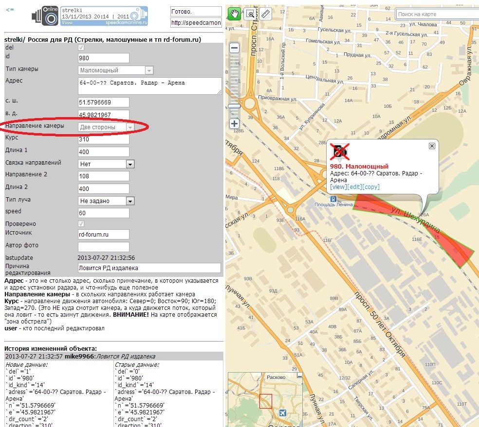

Хотел выразить благодарность создателю конвертера. Благодаря нему таперь все 5 камер в нашей деревне кажет :), а то тишина да тишина.
Но возникла сложность. Несколько страниц выше такая трабла была у одного из пользователей. Камеры (Стационарные, мобильные) имеющие два направления радар отрабатывает только в одну сторону. Обратно - тишина. Пробовал июльскую и августовскую прошивку-одинаково. Импорт делал из mapcam.info, в DataBase explorer направления видны и показываются. А вот на радаре - видит только одно направление-то что указано в последней цифре записи в текстовом файле.
С однонаправленными ни по каким направлениям претензий вообще нет.
Вопрос всем - у кого-то были траблы такие? Ну и если я не один такой - то вопрос разработчику-сложно ли добавить в DataBase explorer конвертор-добавлять новую запись для каждой из двунаправленных камер с обратным курсом.
Igorch
14.11.2013
Sho-Me G800 STR (N)
Nissan X-trail
Там именно из этих соображений все камеры уже "однонаправленные"...
Так ли уж все?o_O
Вот, пожалуйста. Попробовать можно, конечно загрузить,только скорей всего- теже яйца, только сбоку.
А если есть одна, есть и другие. В мобильных засадах тоже двунаправленных навалом, и на спидкаме в том числе.
Придется наверное конвертер пилить своими силами.
Igorch
14.11.2013
Sho-Me G800 STR (N)
Nissan X-trail
А ничего, что она красным крестиком перечеркнута? :)
Конечно ничего. Двунаправленность то от этого не изменилась.Тем более что камеры были демонтированы на техобслуживание и воодружены обратно больше месяца назад. Спидкамонлайн просто об этом не знает, а mapcam.info это известно :). Мэпкам сейчас подчищен вполне хорошо , по крайней мере мой город (в том числе и с моей помощью) Да из mapcamdroid я давным давно уже катаюсь-претензий нет.
Но суть вопроса то от этого не изменилась.
Всё, вопросов более нет...
Сделаю...
xDriver
28.12.2012
421
Inspector Marlin
Hyundai ix35
я сделал, но тут подумалось, как РД будет отрабатывать две камеры с одинаковыми координатами...
Вам в личку дам ссылку, там только экзешник, замените старый (сохраните) и попробуйте.
