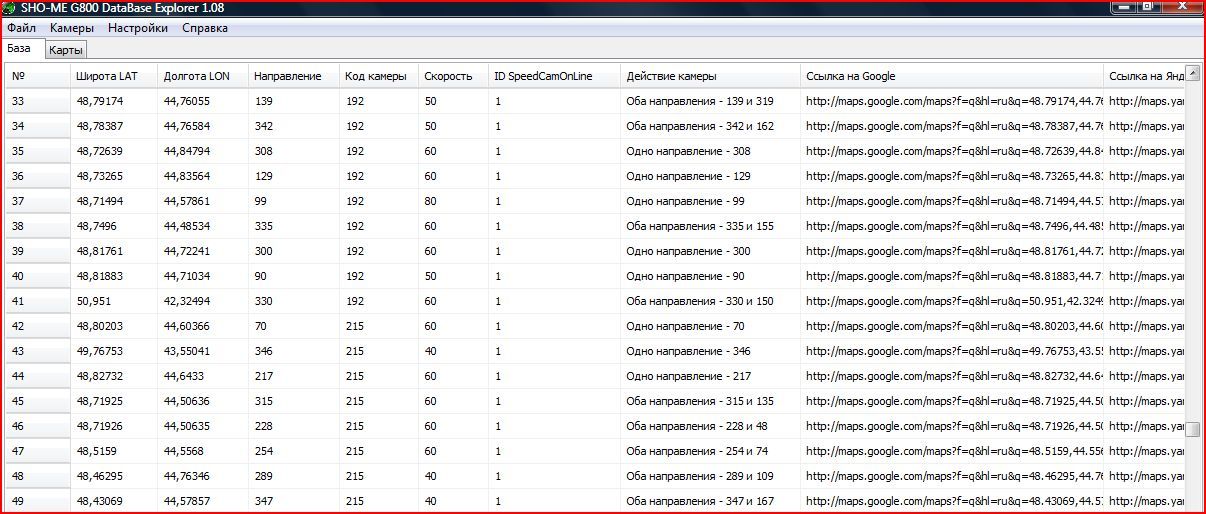

Здравствуйте ! Недавно приобрел радар (G800STR) никак не могу разобраться с конвертером, можно Вас попросить сконвертировать базу с mapcam нашего региона в то что переварит мой радар... (у меня то расстояние не показывает, то вообще координат не видит или в одном направлении предупреждает....) я так понимаю что проблема скорее всего что я не на те ID заменяю...) помогите скорректировать подход ...

Какую область Вы брали с mapcam и для какого навигатора ?
В вашем наборе дурацкие коды камер 1,2,3,5
отсюда белеберда.

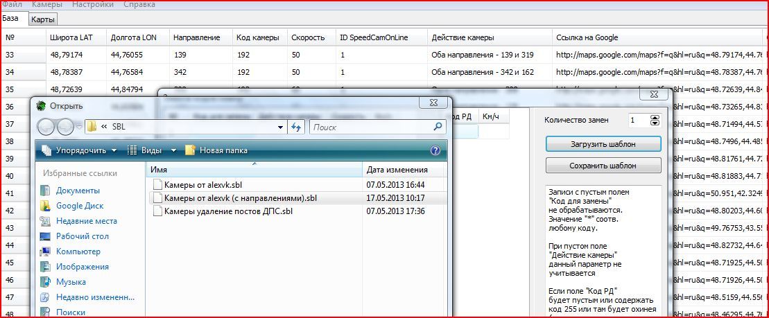

а какой шаблон именно не подскажите?
приложил файл в указанном формате может поможете ?

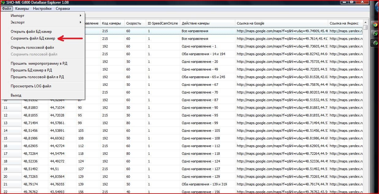

Лучше самому научится, это не так сложно и чтобы данные не терять:
1. Файл-импорт-Формат Igo PRimo
2. Камеры-замена кодов камер
3. Загрузить шаблон-Камеры от alexvk (с направлениями).sbl - Кнопка Заменить
4.Файл-прошить БД камер в РД
5. Не забыть сделать резет (зажать кнопку city при включении РД, потом отпустить)[DOUBLEPOST=1384546073,1384545814][/DOUBLEPOST]Я кстати заменил в этом файле себе коды мобильных засад на посты дпс - по аналогии с Mapcamdroid.
Там озвучка "Стационарная камера" и "Возможен пост дпс".
А то в РД было при сработке слово "Камера", а на экране надо считывать код-что именно впереди стоит.
Теперь "Камера" отдельно на камеры а "пост ДПС"-на мобильны засады.

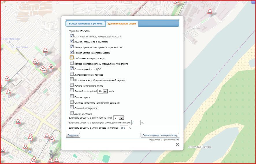

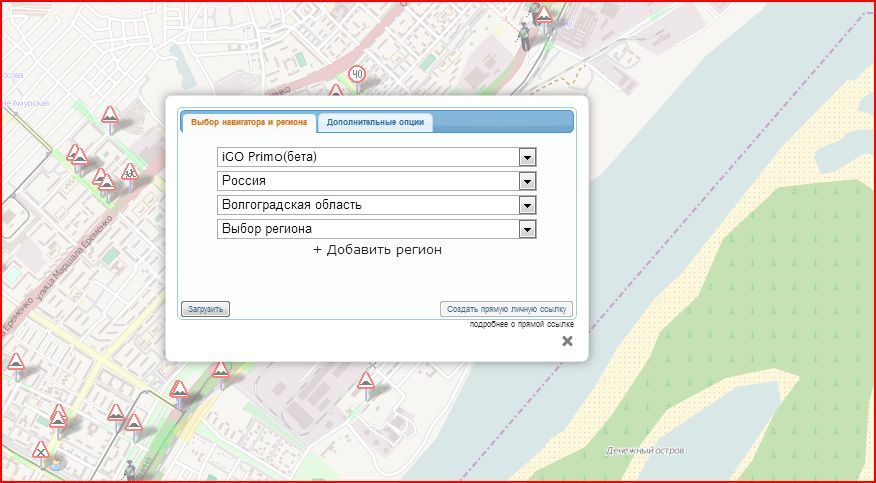

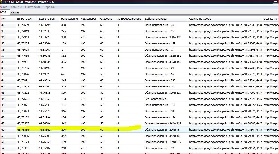

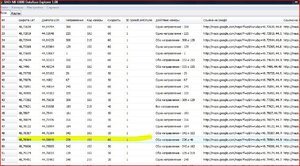

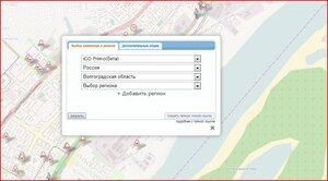

Попробую детально описать свои действия(может после этого мне кто ни будь сможет помочь):
Выбираю формат IGO Primо
Выбираю все стационарные камеры и посты ДПС
Загружаю в программу полученный файл:

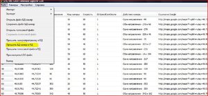

Произвожу замену по указанному шаблону:
Полученный результат прошиваю в РД
Вот так ..

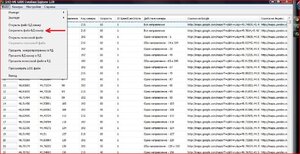

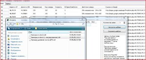

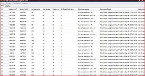

После всех этих манипуляций РД реагирует только на пару камер в городе ... про посты ДПС молчит ... что не так ? подскажите ... ((([DOUBLEPOST=1384706368,1384704894][/DOUBLEPOST]Попробовал сохранить полученную базу в bin... затем открыть
Сохранил вот так ...
Загрузил и вот это смутило .. так и должно быть?

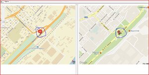

Ну замены по кодам произведены правильно. Смотрите в программе на карту-правильно ли координаты стоят. И в mapcaminfo - правильно ли углы, координаты и направления помечены.

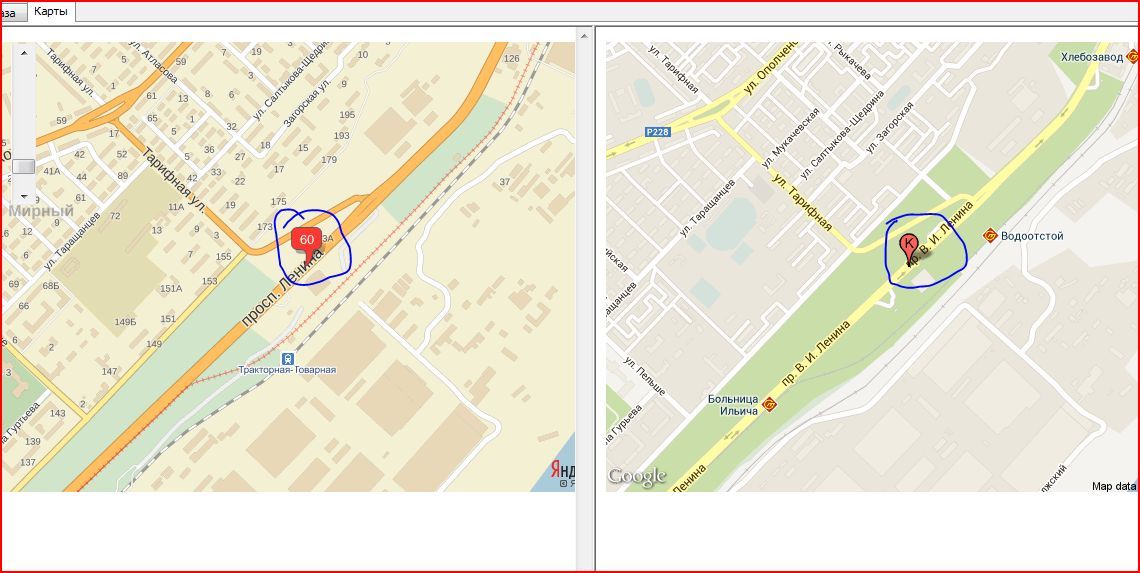

Ну замены по кодам произведены правильно. Смотрите в программе на карту-правильно ли координаты стоят. И в mapcaminfo - ....
В том то и дело, что в mapcaminfo все камеры стоят где надо ... и направления верные ..
Вот для примера :
Попробую найти что-то андройдо-подобное, спасибо за идею ...)

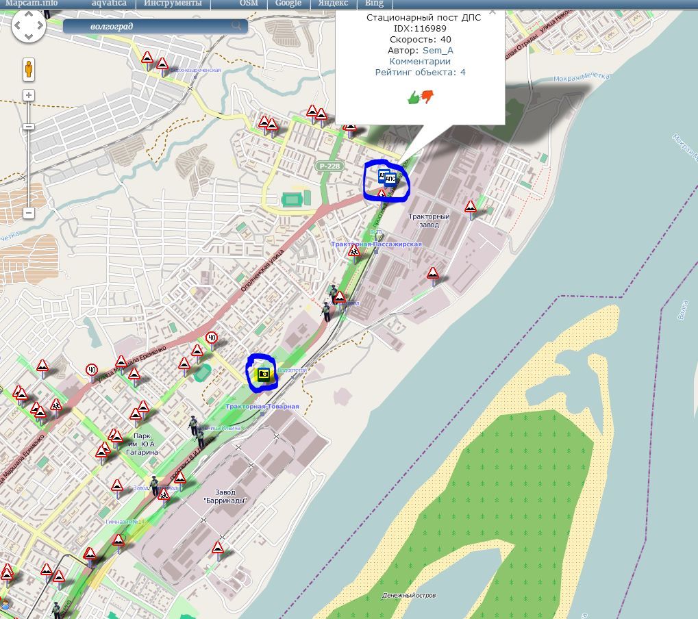

А у вас расширенная подписка на mapcam.info оформлена? Точно не помню, но на бесплатной версии вроде стационары и мобильные засады только. Не в этом причина? Эта точка на карте в database-explorer отображается?
aqvatica
13.11.2013
волгоград
Sho-Me G-800 STR Blue
toyota
Нет не оформлена ... но я вроде проверяю на стационарных камерах ...
Да отображается ...
Вот координаты ..

Нашел старый Tab самсунговский, даже подписку на месяц на мапинфо оформил) он все камеры и посты показал (((
залил базу в радар завтра проверю ...
п.с. может кто поможет этот файл с подписки (по всем регионам) в этот РД заталкать ... чтобы работал )

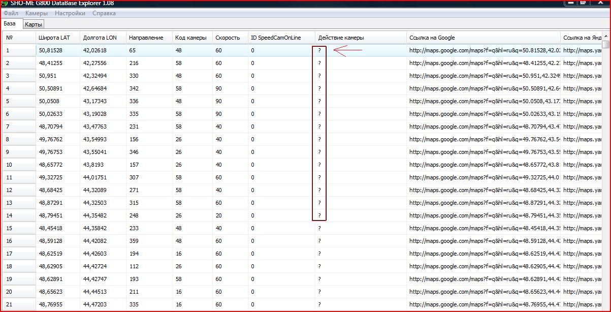

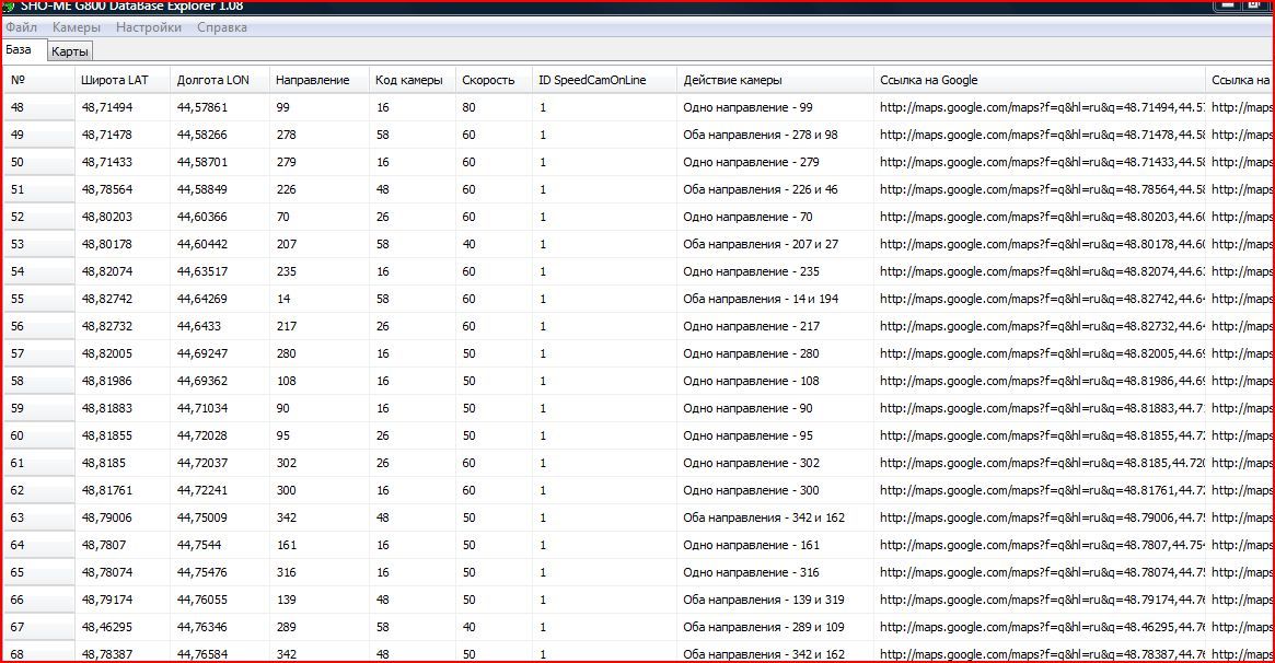

Скажите пожалуйста (если кто знает) в чем разница между кодами РД 58 и 42 ?[DOUBLEPOST=1385044718,1385043344][/DOUBLEPOST]
Камеры (Стационарные, мобильные) имеющие два направления радар отрабатывает только в одну сторону. Обратно - тишина. Пробовал июльскую и августовскую прошивку-одинаково.
Раскрыл наверно проблему ) ну по крайней мере я так думаю ... :D с постами мне помогло ... в постах была такая же ерунда ... пост двунаправленный отрабатывал только в одном направлении ... после чего стал использовать вместо кода 58 на 42 описание их одинаковое но код 42 отрабатывает в оба направления .. как то так.
А точно не наоборот? Описание как раз разное. 42 - на два направления. 58 - на все направления. У меня 42 после замены кодов много получается, и именно они отрабатывают только в одном направлении. 58 же должен отрабатывать независимо от азимута - при подъезде с любой стороны.
