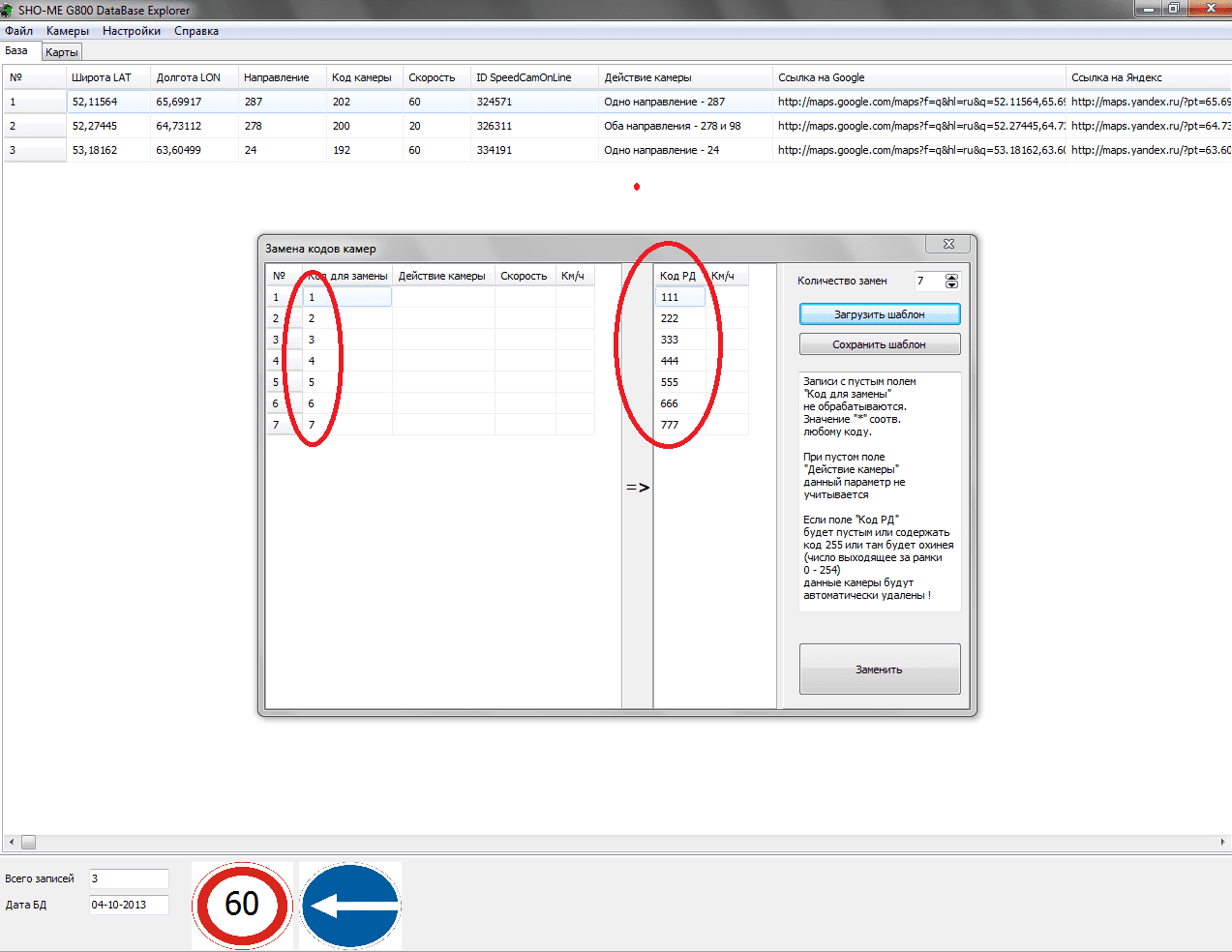

Все...! Большой сенк, разбираюсь...[DOUBLEPOST=1381167902,1381166068][/DOUBLEPOST]Мля !
Вы издеваетесь ?
Если Вы в 1.07 используете файл шаблона замены представленный выше (SBL107.zip) , то, либо есть глубокое не понимание того что Вы делаете, либо ветку с начало не читали ни разу !
Он так и называется "Камеры тест", был использован для отладки... как просочился не знаю, наверное моя вина.
Смысловой нагрузки не несет никакой, правильно коды менять не будет !
Переносите файл "Камеры от alexvk (с направлениями).sbl" в папку SBL с программой 1.07, и используйте его.

Посмотрел, действительно в инсталятор 1.07 попал этот "зловещий" файл замены , мой косяк :(
Но голову надо включать !
Если по существу: вы пытаетесь камеры с кодами 1,2,3,4,5,6,7 коих нет в базах спидкама и т.д (по этому и замен 0), заменить на 111,222,333,444,555,666,777 кои не переварит наш РД !
