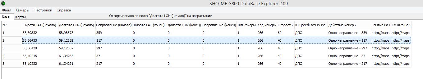

Господа подскажите все делаю по инструкции, данные беру mapcam info, посты ДПС почему то не заливаются...
Что то делаете не так, похоже.
Скачал только посты ДПС по Челябинской области. Получил вот такой набор с текстовике.
1,61.3428581,55.1021535,215,40,2,37, //
1,59.1263741,53.3642990,215,40,2,297, //
1,58.9857379,53.3983273,215,60,1,359, //
Импортировал в программе. Получил 5 точек. 2 двунаправленные разделились на однонаправленные. Итого 5. 2014-09-09_094051.jpg
Все работает.

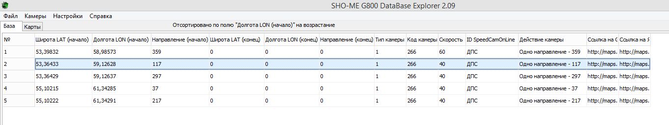

Импортировал в программе. Получил 5 точек. 2 двунаправленные разделились на однонаправленные. Итого 5. Посмотреть вложение 12898
Все работает.
Скачивали с mapcam info? или с speedcamonline ru?
Ну естественно с мапкама. У Вас же с ним не ладится. А со спидкама ничего качать уже не надо. Все подгружается в программу само:)
