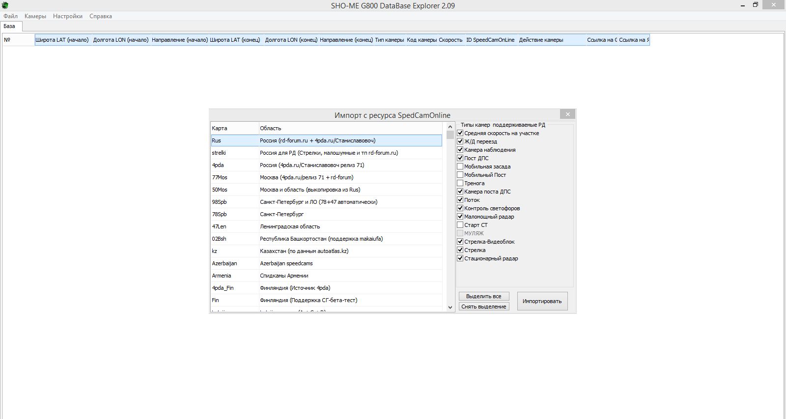

@gen@doc В принципе можно и так, но у Вас все многообразие точек со спидкамонлайн уместилось всего в 3 типа. Стационарка, Светофор и Средняя скорость. Можно и так ездить, конечно. Но с нормальной вот так же прикольнее? 2014-09-13_191740.jpg
На скрине сняты галки с тех точек , что я себе не гружу. Вы можете себе грузить , что Вам нравится:)

Спасибо @vovan11.Я скачивал RUS и Стрелки именно в iGo (в расширенной кодировке).Не помню правда где,но в какой-то инструкции.Удалил дубли и залил в РД. Я не очень-то и понял...теперь.Как все-таки правильней и лучше?Так - iGo (в расширенной кодировке) или так- IGO_Primo.Да и мобильные засады и посты в расширенной кодировке для установки были не нужны.
@Maicl Да в том то и дело. Что человек скачивает со спидкамонлайн. И я хоть убей не врубаюсь. Нафига формат IGO в любой кодировке? Если со спидкамонлайн все напрямую качается? Уже и @pioner дал наводку на свой сайт. Там написано, как пользоваться прогой.
Правильней вот так:
Самая свежая инструкция у Пионера на сайте. Остальные могут быть для более ранних версий программы, либо для случая, когда база берется не со спидкамонлайн.

Да,...зашел на сайт @pionerа.Все там четко и понятно:),но когда я делал базу первого сентября читал какую-то другую инструкцию,млин,не могу найти где она была....Ну да,ладно теперь разобрался.Всем спасибо.;):)[DOUBLEPOST=1410631752,1410631355][/DOUBLEPOST]Спасибо @vovan11 "Разжевал"#1034 все по полочкам.Уважуха;)
