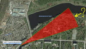

А что, с новой прошивкой при входе "сбоку" в отмеченную красным зону (примерно те же 200 метров) уведомления у них нет, только через точку, показанную стрелкой?
@xDriver В стрелках их уже нет. В 4pda0st 3535 мобильных засад без направлений... их я не переправлю все, просто сдохну:) Других без направлений нет вроде.[DOUBLEPOST=1413197017][/DOUBLEPOST]
Именно так:(
Мои глубокие и искренние соболезнования...
Тогда, тем более, про импорт с любых источников, где точка входа явно не указана, можно с этой прошивкой смело забыть...

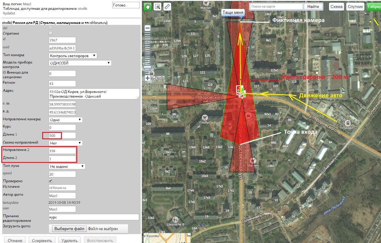

@Passerby сегодня поставил фиктивную точку с дистанцией 500 м. в базу sho-me с новой прошивкой
При попадании в сектор точки за 300 м. с перпендикулярной улицы, предупреждение сработало за 200 метров. Так что не все так плохо.
Ну как бы не совсем за 200:) 150 у меня такие точки отрабатывают. Хотя... Надо еще эксперимент сделать. проверю:)
Ну вот... А говорили, что всё пропало... :)
