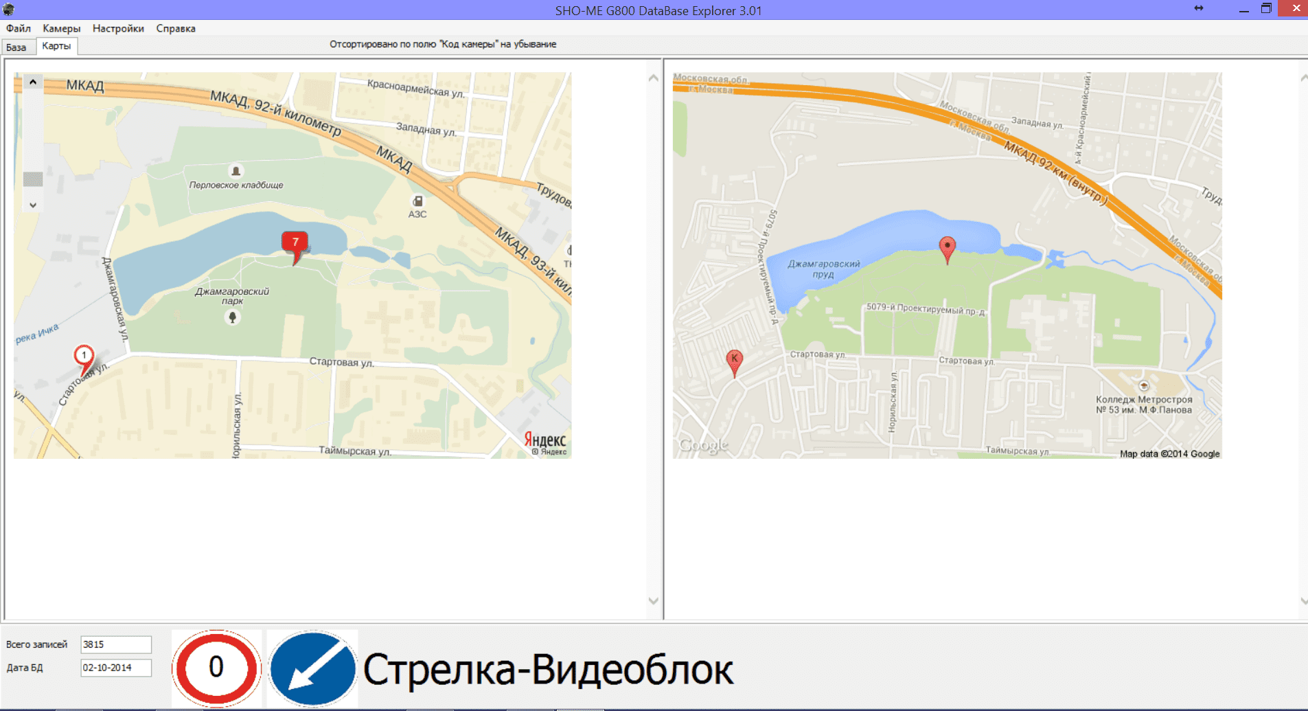

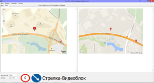

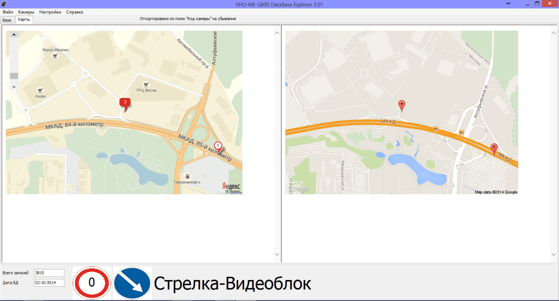

Интересно, а у производителей РД есть волшебная палочка, которая позволяет избежать таких ситуаций ?
У них те же данные: точка , дистанция и направление , они как рассчитывают вторую точку ?
а так уважаемый гуру прав, вот два вопиющих случая из последней базы[DOUBLEPOST=1413194808,1413194317][/DOUBLEPOST]Я уточню, это не я рассчитывал!
это точки в последней тестовой базе шоми!

Да. Они такими и будут:) Что ж требовать от базы, когда точка выставлена так
Как выставили. Так и вышло в базе. Я б вообще не так поставил.
