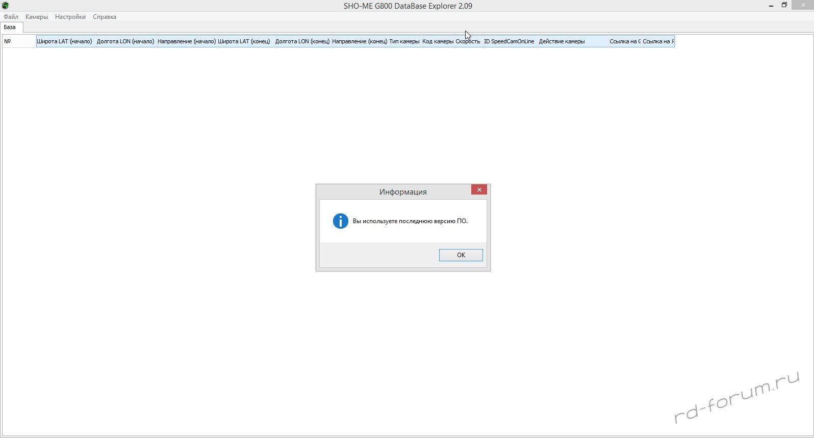

@xDriver Два момента:
1) при внесении любых изменений в настройки соединения через прокси-сервер возникает необходимость в перезапуске программы для применения изменений. Насколько я понял, прокси влияет на соединение со спидкамонлайн.
2) При попытке проверить обновления через меню "Справка" появляется следующее сообщение:
Он реально not available или это недоработка ПО, связанная с тем, что оно пытается достучаться туда напрямую, не через прокси?
