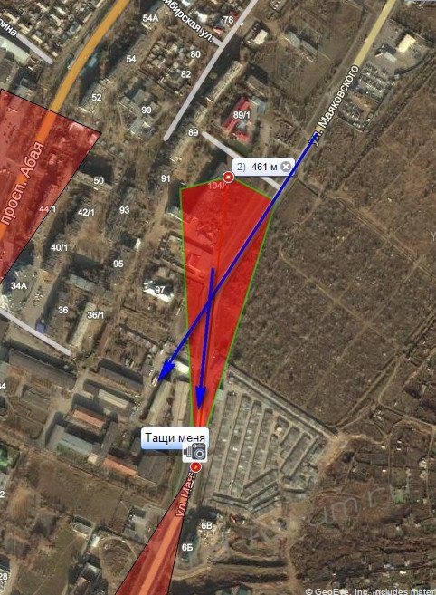

Попробую пояснить на примере. На данный момент точка входа формируется программой на расстоянии от камеры, в зависимости от скорости, с тем же азимутом как и у камеры. Т.е чем больше скорость-тем дальше сработка. И все бы ничего, если бы у нас не было закруглений дорог и т.д. Т.е. на прямолинейных участках можно угадать с рассчетами. К примеру, если у точки ограничение скорости выставлено в 60, то сработка будет на 460 метрах. Если 90, то сработка на 690. Вроде как и терпимо. А теперь представьте пост ДПС на трассе, у которого ограничение в 30 выставлено. Сработка будет за 230 метров. @kazpc, тебя устроит такая сработка в Узынагаше? Нет, конечно.:)

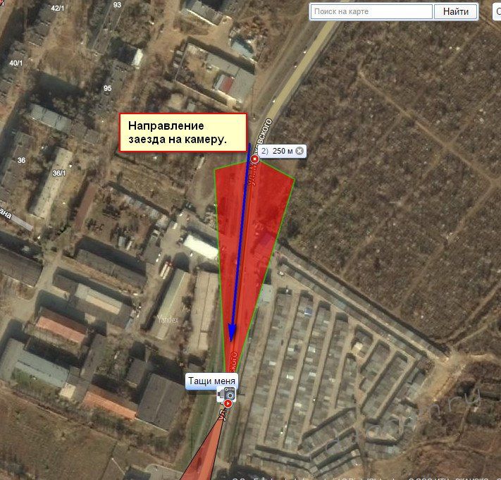

Вот так будет выглядеть точка входа для камеры в Костанае при использовании официальной базы. Т.е сработка будет на расстоянии 250 метров от камеры. С учетом того, что камера RedSpeed, терпимо.
А вот так эта же точка будет выглядеть, если базу сделать ВataBase Explorer 3. При ограничении в точке в 60 км, точка входа уйдет на 461 метр от камеры.
Т.е на точку входа Вы никак не попадаете, и все зависит от Вашей скорости и того, как быстро Шомик поймет, что находится внутри красного сектора, минуя точку входа. С учетом того, что там 250 метров после поворота до камеры... А если это трасса и скорость км 100 в час? Поворот то не крутой, вполне на такой скорости в него можно войти и попасть.

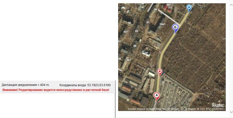

А вот так эта же точка будет выглядеть в базе, сделанной редактором для Конкура.
Гарантированная сработка на 400 метров от камеры, за закруглением дороги. С учетом того, что это город-пойдет. На трассе я б ее еще дальше утащил бы.
