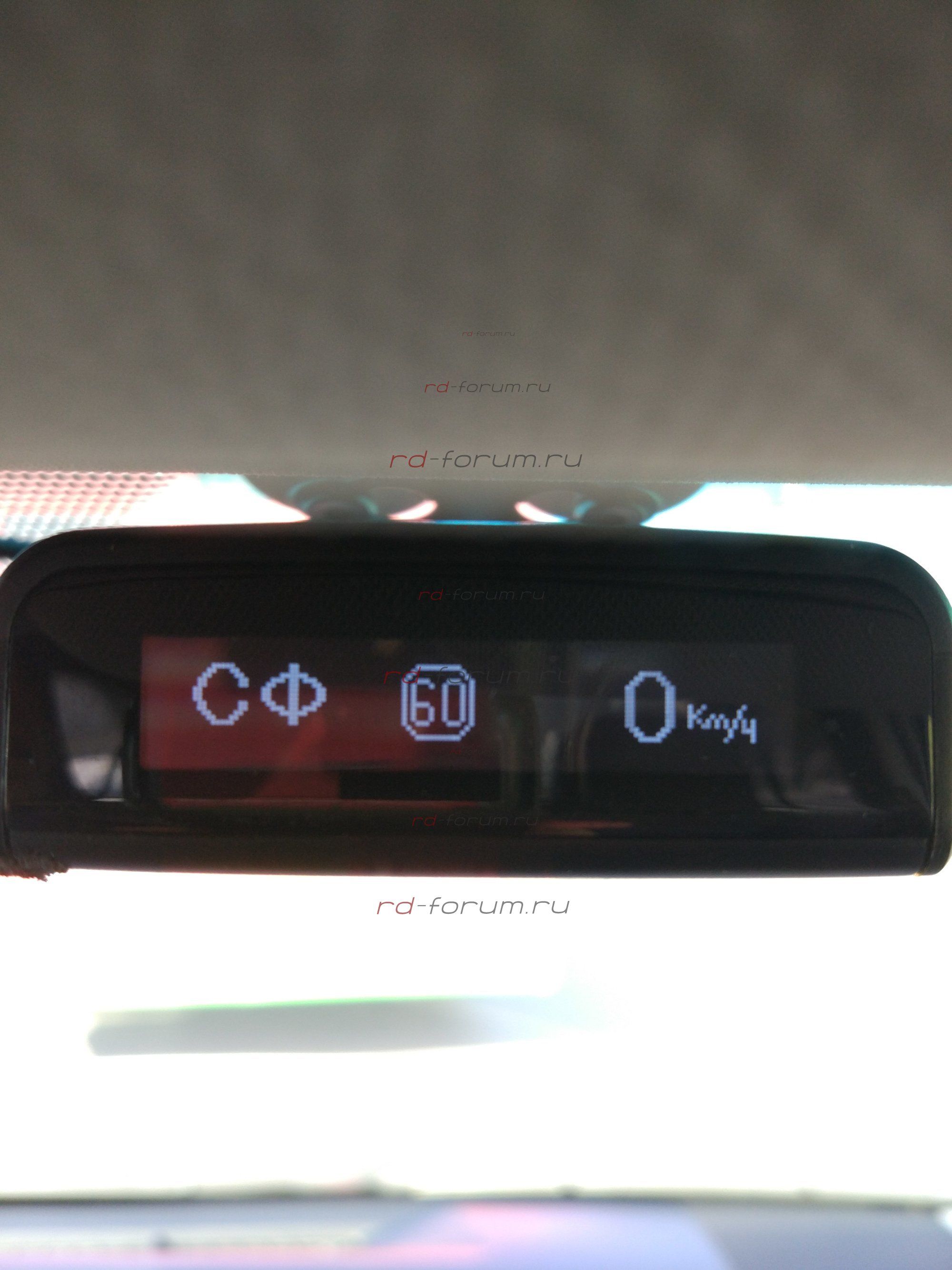

У вас на официальной сентябрьской https://sho-me.ru/downloads/obnovleniya/firmware/08-09-2017/proshivka-sho-me-g800str.zip не работает/работает не корректно?
На мой взгляд автоматический режим работает не корректно. Быстро уходит в затемненный (не яркий) режим. На фото режим авто в солнечный день. В таком состоянии дисплей находится 90% времени днем (кроме случаев прямого попадания света). Так задумано? Хотелось бы яркий дисплей только в светлое время суток, а в темное такой режим как на фото. Спасибо.

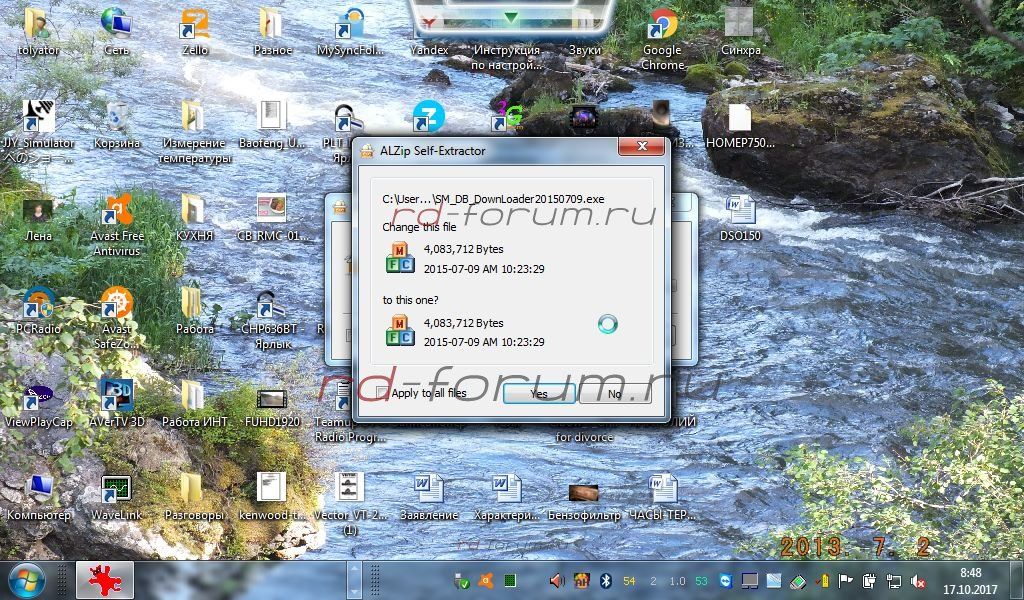

Уважаемые. Имеется вопрос. Я всегда обновлял базы без проблем. С одного и того же компьютера. Сегодня пытался обновить базу камер. У меня зависает комп на одном и том же окне. И, в этом окне нет никакой реакции на нажатие кнопок. Помогите, если кто знает в чём дело...
Вообще-то, он не зависает, а спрашивает - действительно ли хотите перезаписать уже имеющийся файл точно таким же. Вопрос "за каким пытаться загрузить в детектор данные более, чем двухлетней давности" - его задавать, очевидно, не научили...

Может он и не зависает, но, ничего нажать в этом окне не получается. Я скачал, разархивировал и пытался загрузить последнюю базу. Такая вот петрушка получилась.

При запуске обновления баз запускается alzip self extractor, он распаковывает временные файлы для обновления баз, после закрытия программы эти временные файлы удаляются. У Вас похоже они не удалились. Эти файлы у Вас находятся по пути С:\User...(это папка Мои документы на диске С). Сначала закройте обновление и удалите из папки мои документы следующие файлы(SMGpsDb.bin; SM_DB_DownLoader20150709.exe; version.txt; dpinst.xml; dpinst_amd64.exe; dpinst_ia64.exe; dpinst_x86.exe; stmcdc.cat; stmcdc.inf)

Это SM_DB_DownLoader20150709 2015 года, а база может быть и 2015 года и 2017 года (Eng_SMDB20170607_All2pointCameraTypes или SSMDB20171016_Flag). Этот файл во этих базах одинаковый.

Спасибо, что всё подробно объяснили! Всё удалил. Базу я загрузил с другого компьютера. В следующий раз попробую на этом.

Осталось только откорректировать авторежим подсветки. Товарищ zzxx в посте #16175 всё чётко расписал.
