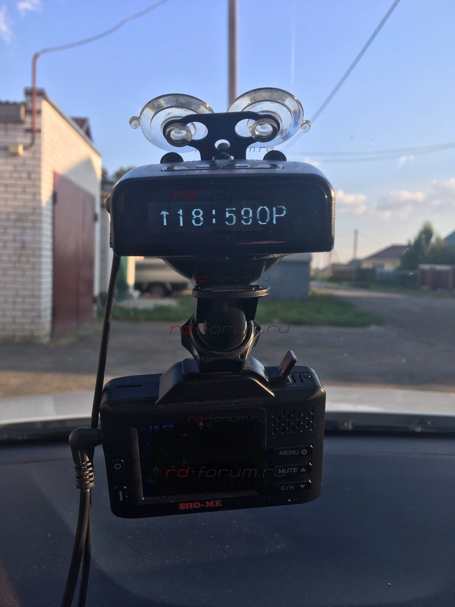

@Nagumich, собрал комбик из восьмисотки и комбо смарт:):) Взорвал комбо, отстрелил из него плату РД, положил в пакетик и оставил дома. На комбо звук отключил вообще, 800-тый работает в Трассе, отключен до 30, звук отключен до 35 (есть радары на 20). Хотел фотку сделать, как штатную присоску комбо присосал к 800, но не срослось. Отключил Стрелку, у нас из Стрелок только Лэнд Крузеры. Денек поездил - доволен как слон (который одновременно похож на столб, змею и веревку). Жду х-полицейский 7500с.[DOUBLEPOST=1533154994][/DOUBLEPOST]Кстати, у 800 большая инертность по скорости по сравнению с комбо. При интенсивных разгонах и торможениях комбо раньше отображает реальную скорость, нежели 800. Добавлю личную реакцию. Все равно 800 как РД мне нравится больше, чем комбо смарт, пусть и больше ложных сработок. Сегодня салон автомобиля наполнился уютным писком, а не пропуском радаров. Хоть и приходилось его вырубать, когда передо мной по трассе шел Кодиак, на него 800 реагирует в К-диапазоне на дальности до километра
