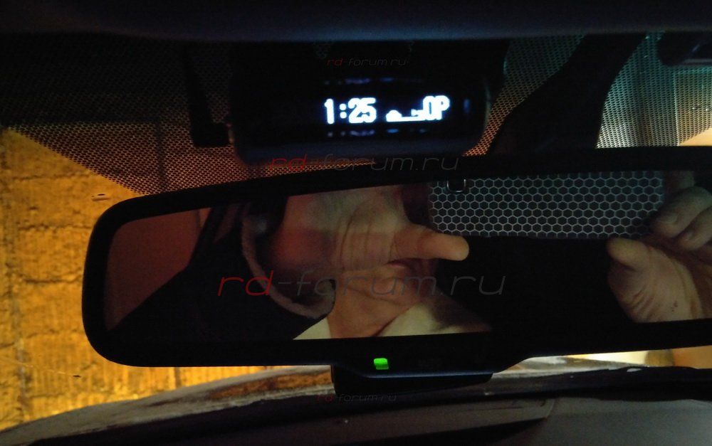

20171122_012518.jpg Дошли руки прошить /Прошивка для загрузки через USB/OTG от 28.09.2017 г. (с испр. GPS)/.
Взял у альтернатившиков.
Локация-закрытый гараж, крыша ж/б плиты.
Моментально после прошивки флешкой нашлись спутники.
До этого и под открытым небом не дождаться, за исключением только когда из магазина на заводской прошивке 2015 года.
Базы + полная перезагрузка, и такая резвость пропала...
Но через некоторое время на холодную не больше 3 минут, и моментально на горячую. Даже в пасмурную погоду.
На предыдущих официальных прошивках(с июля 2017) мог искать на холодную до 30 минут на открытом пространстве, и на горячую до 10 минут.
Часто отваливался. В гараже вообще не ловил.
Видео сравнительное снимать смысла нет.
На фото видно что в гараже, видно что контакт со спутниками есть(не Трасса)
Из всего следует, что ПО начиная с июля 17г. было с явными косяками.
В чём конкретно, профильные специалисты надеюсь разобрались, так как поток жалоб на ветке прекратился.
Поддержке огромное спасибо за антенные блоки, подарки и сувениры.
