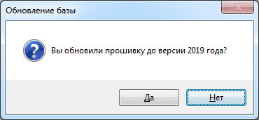

Чтобы избежать ошибок пользователей, желательно на официальном сайте предупреждение
"Внимание! Формат базы камер обновлен 18.06.2019 года и подходит только для прошивки версии 2019 года! Обязательно обновите прошивку до актуальной версии!"
СДЕЛАТЬ БОЛЕЕ ЗАМЕТНЫМ
По крайней мере, это предупреждение должно раньше "бросаться в глаза", чем постоянная ссылка "Скачать базу камер для радар-детектора SHO-ME G-900 STR..."
P.S. Сам заподозрил, что это базы под новую прошивку только по наименованию архива (*-new.*) и меньшему размеру базы. Вот займусь теперь обновлением и прошивки... Благо, что есть USB-загрузчик...
По крайней мере, она должна быть заметнее, чем постоянная ссылка "Скачать базу камер для радар-детектора SHO-ME G-900 STR..."

Сделали что-то среднее между этим
И почему эту мечту лентяя убрали из комплектовки новых РД? Ведь для обновления через OTG загрузочные файлы можно скачать на смарт или планшет, а с них перебросить на загрузочную флешку... И не нужен ПК или ноут с установленным специализированным софтом и выходом в интернет...
и этим :)
Ближе к первому.
Посмотреть можно на ссылке на скачивание базы для сигнатурного радар-детектора SHO-ME 77 Signature. Сейчас переносят на другие модели
