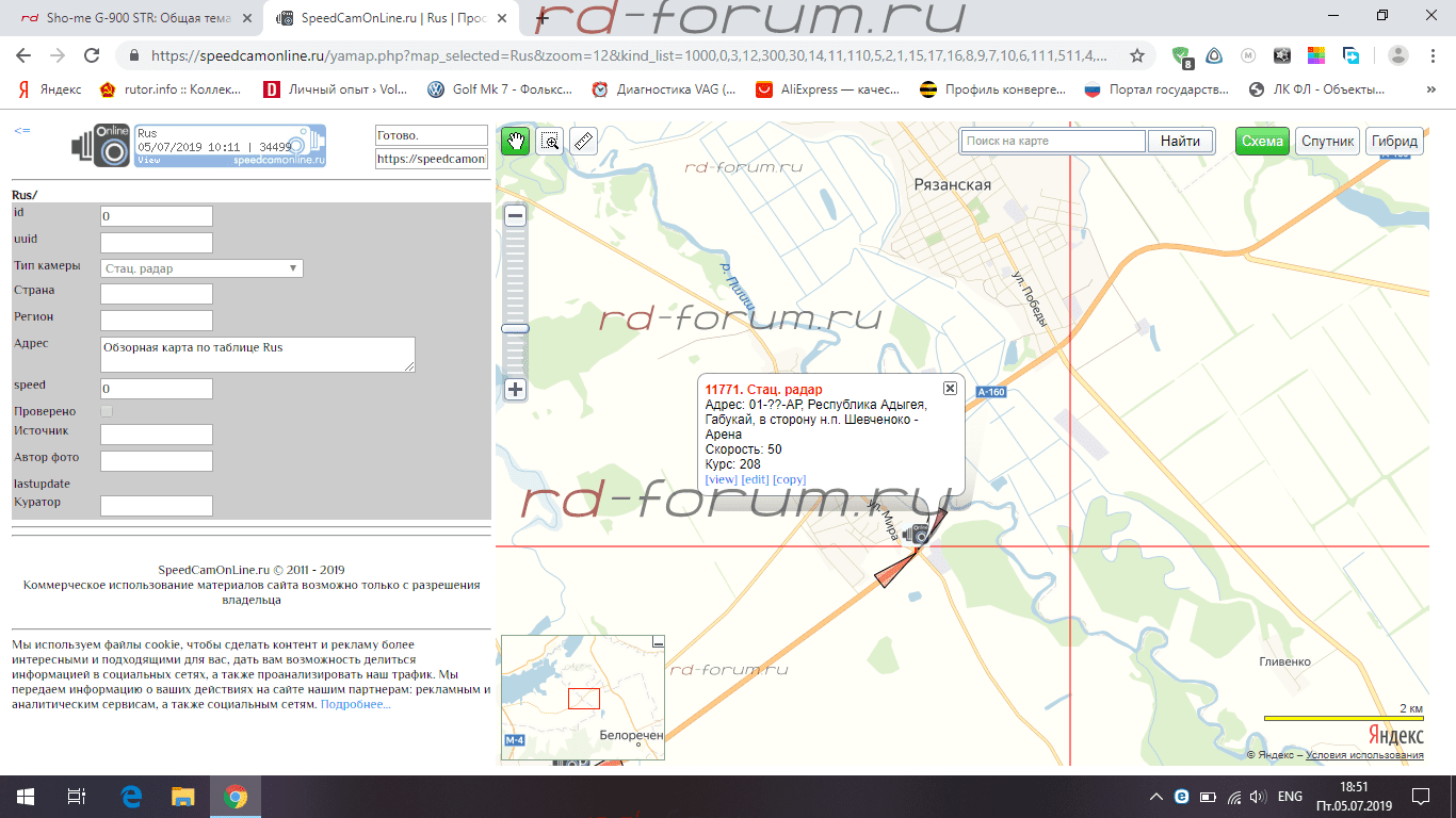

Покатался с новой прошивкой.О камерах которые находятся в прямой видимости предупреждает за 700-800 метров,а о камерах за поворотом дороги буквально за 100 метров.На старой прошивке такого вроде не было.
«2 точки» рулят ;)
А если не рулят, то уточните расположение проблемных камер за поворотом дороги.
