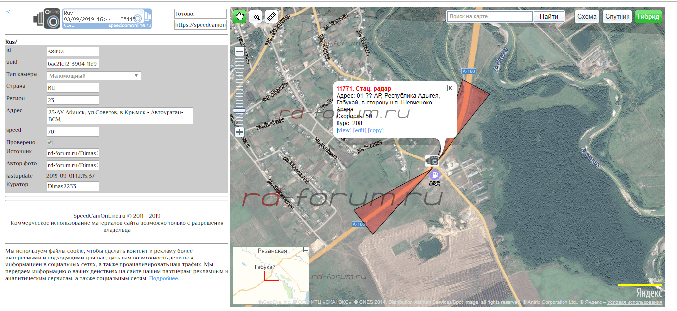

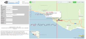

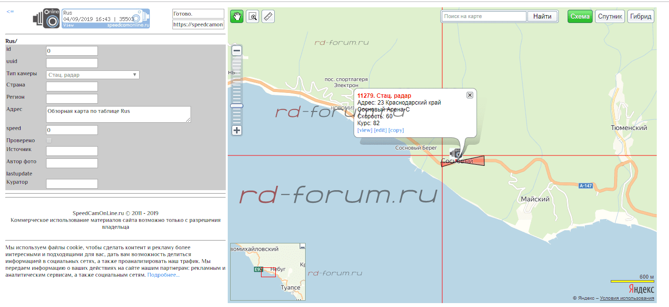

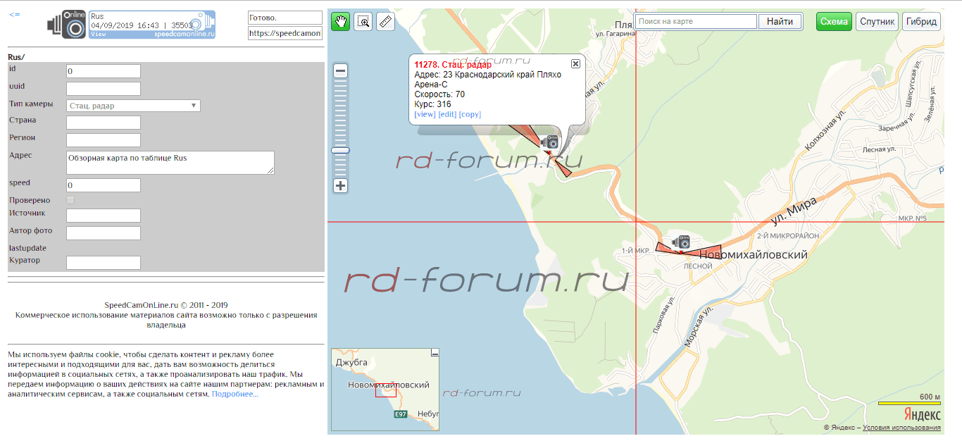

@Dimas2233 Спасибо.Вы только эти три камеры исправили? Если ещё найду,можно сюда писать?
Пишите сюда или мне в л/с.
Если будет возможность, проедьтесь, проверьте на работоспособность точки.

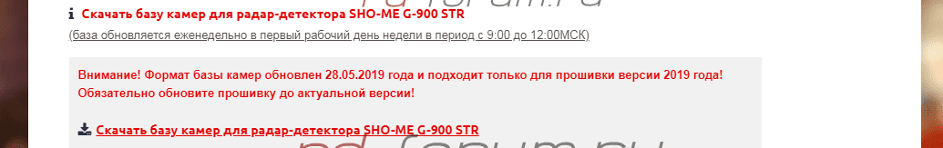

Базы и прошивку обновили ? С какой скоростью двигались ?
Базу обновил, прошивку не обновлял. GPS включен как я понял - он говорит gps найден или активирован .Двигался 125 в 1 случае и 115 в другом. На камеры Автодория вообще он не реагирует. Пока писал еще 3 штраф пришел по дороге обратно тоже в зад)
А что написано на официальном сайте по поводу обновления прошивки?
Если старая версия прошивки не понимает новый формат базы, то и оповещений можно не ждать, пока не обновите прошивку.
Благодарю, первый раз пользуюсь, буду знать)
