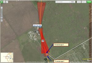

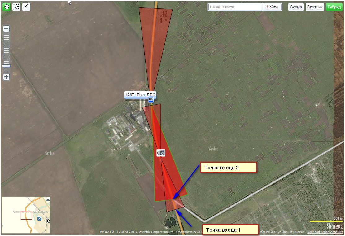

Неее. Там база, что я делаю при помощи программы @Passerby. Программе все равно из какой базы точки. Последовательность точек тоже не важна. Просто есть предположение, что с настройками @kazpc при скорости выше 80 РД просто не отрабатывает на точки из базы. При этом РД еще не перешел в режим одной точки по АТО. А стационар и ДПС это просто, чтоб проверить, что тип точки значения не имеет. Да я уже подготовил базу. Все равно сегодня ехать вечером надо. Вот и проверю:)[DOUBLEPOST=1420969194,1420964462][/DOUBLEPOST]По моему плану будет так. 2015-01-11_153552.jpg
Едем сверху вниз. Разгоняемся и ловим Пост ДПС и через 500 метров стационар. Разворачиваемся и ловим стационар и после него ДПС. Видите как сектора во втором случае некрасиво накладываются? Вот пусть попробует прожевать 800й такое. Когда прошли точку входа, но не прошли соответствующую камеру, а уже и во вторую точку входа врюхиваемся:)
11 221
Многопоточности там, явно, нет. По идее, отработает, как обычно, на первую, сразу по ее проходу должен заблажить про вторую.
Должен. Теоретически. Надеюсь на это:)
Я думаю, если ехать снизу (по схеме) РД отработает на Точку входа 1, а после проезда радара даст оповещение про пост ДПС, а вот когда будешь ехать сверху: пост отработает как положено, затем сообщит о радаре (может даже и дважды), но затем может не дать информацию о его проезде. Такое у нас уже было, если помнишь, мы в конце октября обсуждали "Аргус+Кордон точка в точке"
