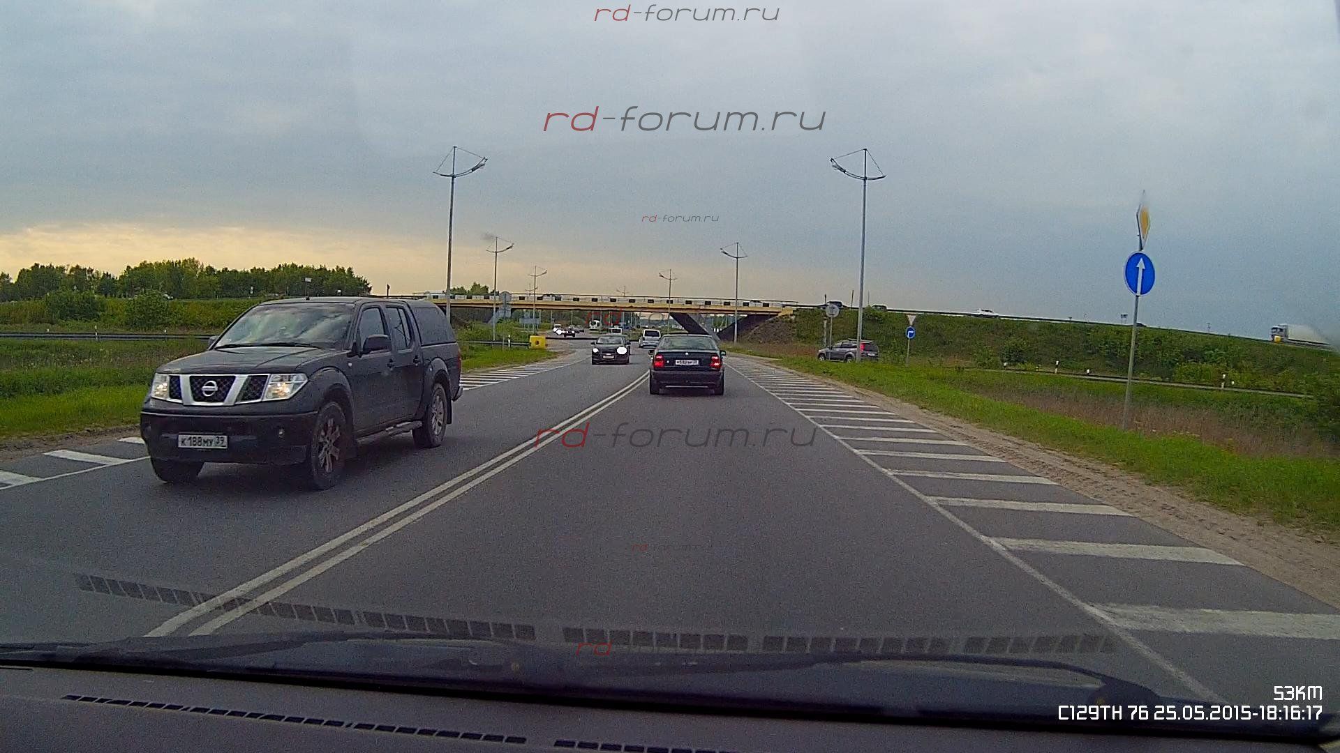

После смены битрейта с 18кб/с на 24кб/с при просмотре на мониторе ПК разницу в качестве видео на глаз не определил (вроде как разницы нет) :(

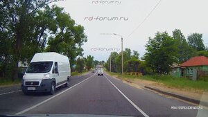

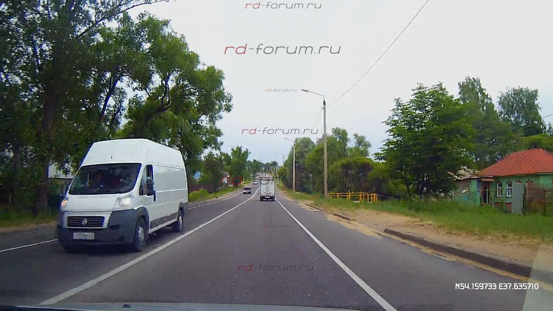

После смены битрейта с 18кб/с на 24кб/с ... вроде как разницы нет :(
Приложите видео ДО и ПОСЛЕ одного участка в оригинале. Сравним вместе...)
А по поводу битрейта уже не раз говорено, сравнивать ТОЛЬКО в динамике.
На примере другого регистратора (сути не меняет):
