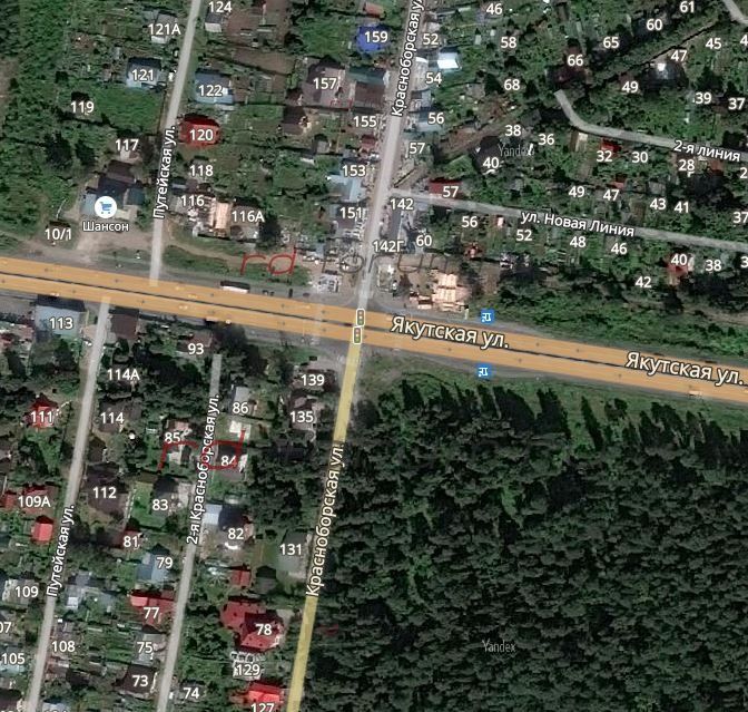

Вот здесь стоят камеры, в обе стороны, их нет на карте. Надо как-то добавить, скину координаты
    127,5 КБ · Просмотры: 596
Координаты то я уж нашел: SpeedCamOnLine.ru | strelki | Просмотр
У Вас же комбо-устройство. Соответственно там есть видеорегистратор. Снимите, пожалуйста, видео и с него фото камер в тему ДОБАВЛЕНИЕ комплексов видеофиксации контроля проезда перекрестков, пересечения стоп-линий, судя по тому, что координаты 58.05476/56.12268 на перекрестке. Только в соответствии с шапкой темы ДОБАВЛЕНИЕ комплексов видеофиксации контроля проезда перекрестков, пересечения стоп-линий не забываем указать ограничение скорости на данном участке.
