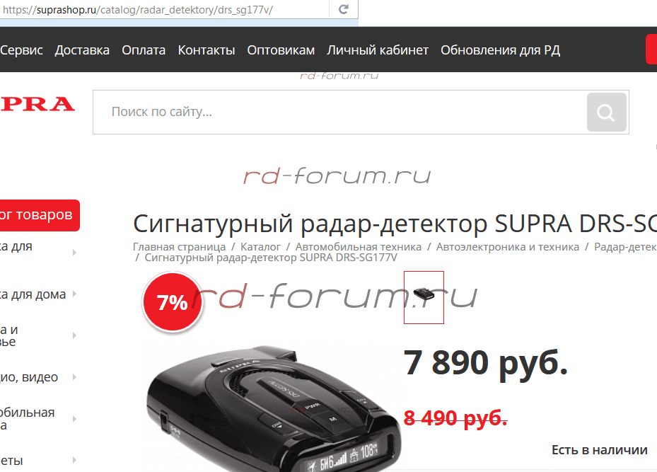

А между тем, в свободной продаже:
Нашли очередную, завалившуюся в тёмный угол, партию?? ;)
Не совсем:
вообще-то будет на днях небольшая партия в супрашопе (около 30 штук) с новым сигнатурным модулем.
Или недавно в магазин пришла, или уже нет того ажиотажа...
те же работают так же по радарам?
(сам сигнатурный модуль не так фонит)?
