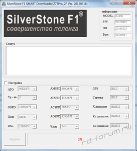

@Interpower Почему выложили на сайте http://www.silverstonef1.ru/obnovleniya прошивку от sho-me? Теперь откатиться не могу на мартовскую прошивку 2015 сильвера. Что за ерунда!! Прошивку пилили, пилили, не сделали, выложили для другого радара. Уважаемы представитель прокомментируйте данную ситуацию!! И расскажите как откатиться на предидущую прошивку

Вот если Вы встанете перед зеркалом и зачешете волосы направо, а потом налево, Вы же не увидите другого человека? Так и тут. Если внутренности от 800го засунуть в другой корпус и написать на нем Z77 (ну или наоборот), то ничего не изменится... Потому варианта 2
1. Откатиться на мартовскую от 800го и забить на то что пишет прошивальщик.
2. Залить в прибор прошивку от 14 года, тогда не делалась еще проверка на модель РД. Он должен у Вас после этого стать Сильвером :). Ну и прошить потом уже прошивкой от Сильвера от 15 года...

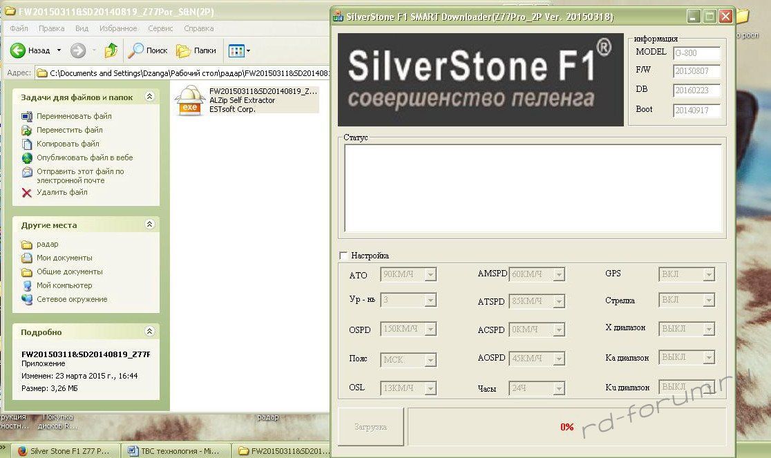

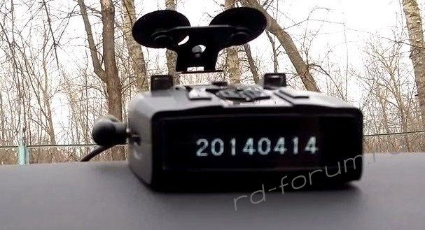

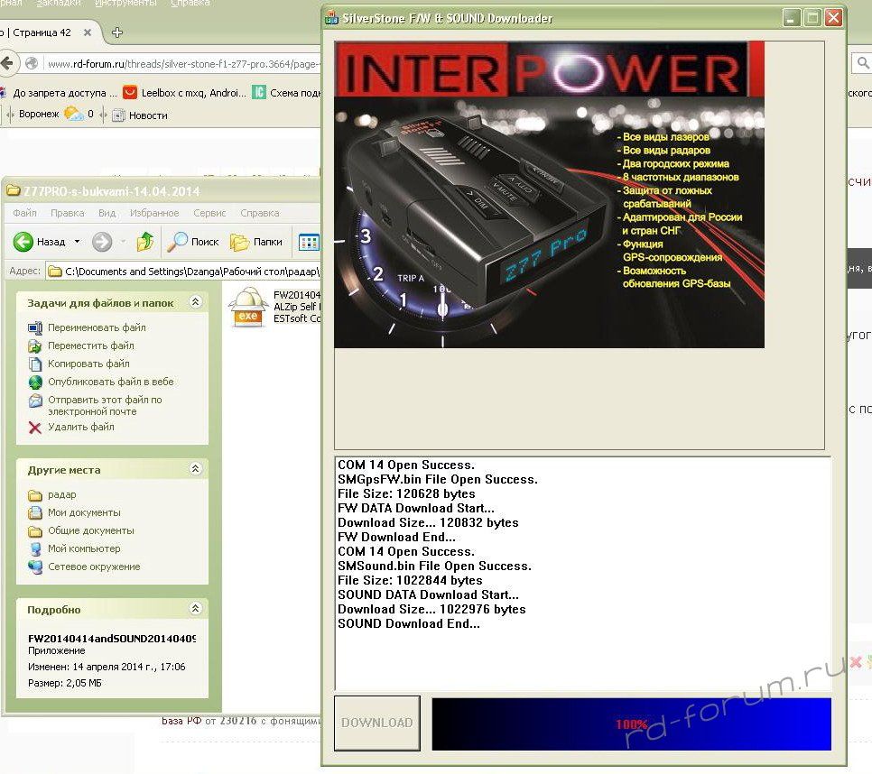

@vovan11 Прошивка радара на прошивку 2014г не помогает. Вчера прошил, сегодня включил и сбросил настройки, при прошивке на 2015г говорит все равно что устройство. Попробовал еще раз прошиться 2014 а затем 2015. Выдает следующее

Как вариант попробовать запустить "лечебную". На то, что она от шомика не смотрим. Будет запрос по английски, жмем ОК и после прошиваем. После прошивки сделать сброс. И попробовать накатить родную.

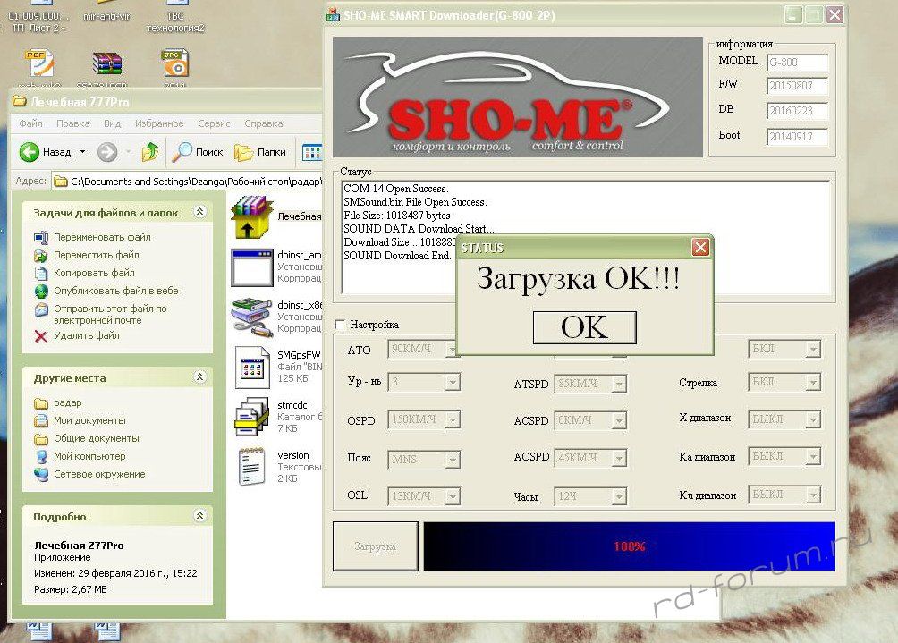

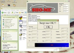

@vovan11 после прошивки 2014г (сильвера) прошивка и лого поменялось на SS F1 Z77pro, при попытке прошить на 15 года прошивку пишет,что у меня sho-me. После прошивки лечебной выскочило следующее окно. Попробовал сразу прошиться на 15г пишет тоже самое. Чуть позже попробую сбросить настройки и отпишусь.

Блин. Ничего не понял. Можно пошагово, что ли. Когда какое окно выскакивает.? Почему на фото прошивка от 14 года? В лечебной лежит от марта 15 года. Просто прошивальщик должен был забить на модели РД и тупо прошить...

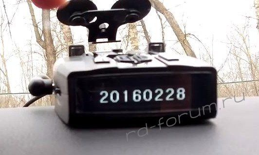

@vovan11 Перед установкой лечебной прошился еще раз прошивкой ss 2014.04.14. сфоткал, что получилось Поробовал установить прошивку 20150311. не получилось. Прошился лечебной прошивкой, надписи на английском не было. Чуть позже сделаю сброс настроек и попробую перепрошиться на ss 20150311

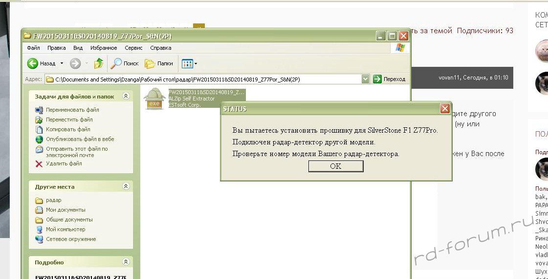

Так. Давайте вернемся чуть ранее. Вы прошили 14 год и он стал у Вас Сильвером. Так? При запуске писал что он SS. Потом Вы поставили пытались поставить март 15 года. У Вас вылезло сообщение вот такое.
Вы Ок нажимали? Пробовали дальше прошивать? Если ОК нажимали то что писал прошивальщик при этом? Скрин можно сделать? Были ли активна кнопка Загрузка?

@vovan11 Конечно нажимал. Высвечивается следующее окно. Кнопка загрузка не активна. После прошивки лечебной (настройки не сбрасывал!!) следующее окно при попытке прошить предыдущей прошивкой.
Кстати позвонил в службу поддержки SS и спросил что делать в данной ситуации? Сказали проверят и перезвонят.

Тогда вот так. Коль он у Вас намертво к Шомику прицепился. В этой прошивке загрузчик от шомика. Прошивка та, что у Interpower выложена как мартовская 15 года. Загрузчик должен увидеть , что это Шомик, и залить прошивку. После сброса. Этот же загрузчик должен начать ругаться что у Вас Сильвер. Если этого не произойдет-то тогда все вопросы к официалам. Чего они там в свои прошивки суют:)

@vovan11 Сначала сбросить настройки после лечебной Z77pro, попробовать установить прошивку от сильвера март 2015. Если окажется прошиваться попробовать прошиться лечебной1 сбросить и и еще раз попробовать залить прошивку сильвера март 2015? Так?
Зачем. Просто тупо сбросить и попробовать лечебной 1 прошиться. Там прошивка лежит мартовская родная сильверовская. А шомиковский загрузчик должен увидеть, что у Вас Шоми 800 и Сильверовскую мартовскую в него загнать. И после повторного сброса, он должен отрапортовать, что он стал Z77

@vovan11 после сброса настроек прошился прошивкой SilverStone. Спасибо Огромное! Лечене1 не понадобилось.
