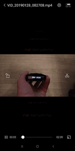

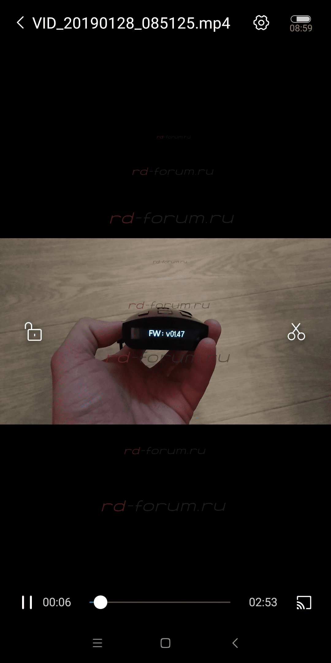

А теперь я вам ещё больше покажу. Снова прошил этот РД новой прошивкой, но уже с урезанными звуковыми сообщениями, в надежде на то, что может хоть с ней заработает, но не тут то было. Я думал может с полными память переполняется и РД работает не корректно, но ошибся.
Вот видео при включении после перепрошивки на 01.47 с нормально работающей прошивки v 01.44
Давайте сразу покажу скриншоты где видно, что это видео было снято по времени после предыдущего на 0144 где всё нормально с оповещениями, а то меня опять в чём-то уличат.
Смотрим на верхнюю строчку первого скриншота, видим время съёмки 082708 , это 8 часов 27 минут 08 секунд.
Теперь второй
085125
Всё - поочередность установлена.
