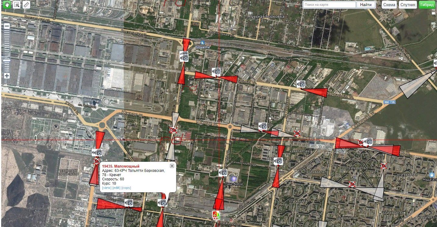

Вечера доброго форумчане! Я вот чего не пойму, так это то, что ранее РК определялись как Кречет, коих в Тольятти полно все столбы увешаны, а не так давно они определяться Скатами стали. Притом что ещё что интересно, на картинке 3 стационарный радарный комплекс иногда по разному определяется. Что за байда за такая? Это не только этих 3 РК касабельно, а и остальных. На 4-м рисунке показаны камеры пасущие стоп-линии, на которые нет оповещений о снижении скорости на любой скорости, как пример, что я ранее постил. На всех камерах стоп-линий я не заметил, такие сообщения.
В последних моделях радара Кречет СМ, установлен радарный блок как у радара Скат, по этой причине РД и определяет Кречет как Скат, раньше разделения сигнатуры Кречет - Скат не было, все радары Скат определялись как Кречет.
Старые радары Кречет, РД определяет как и раньше - Кречет и довольно неплохо.

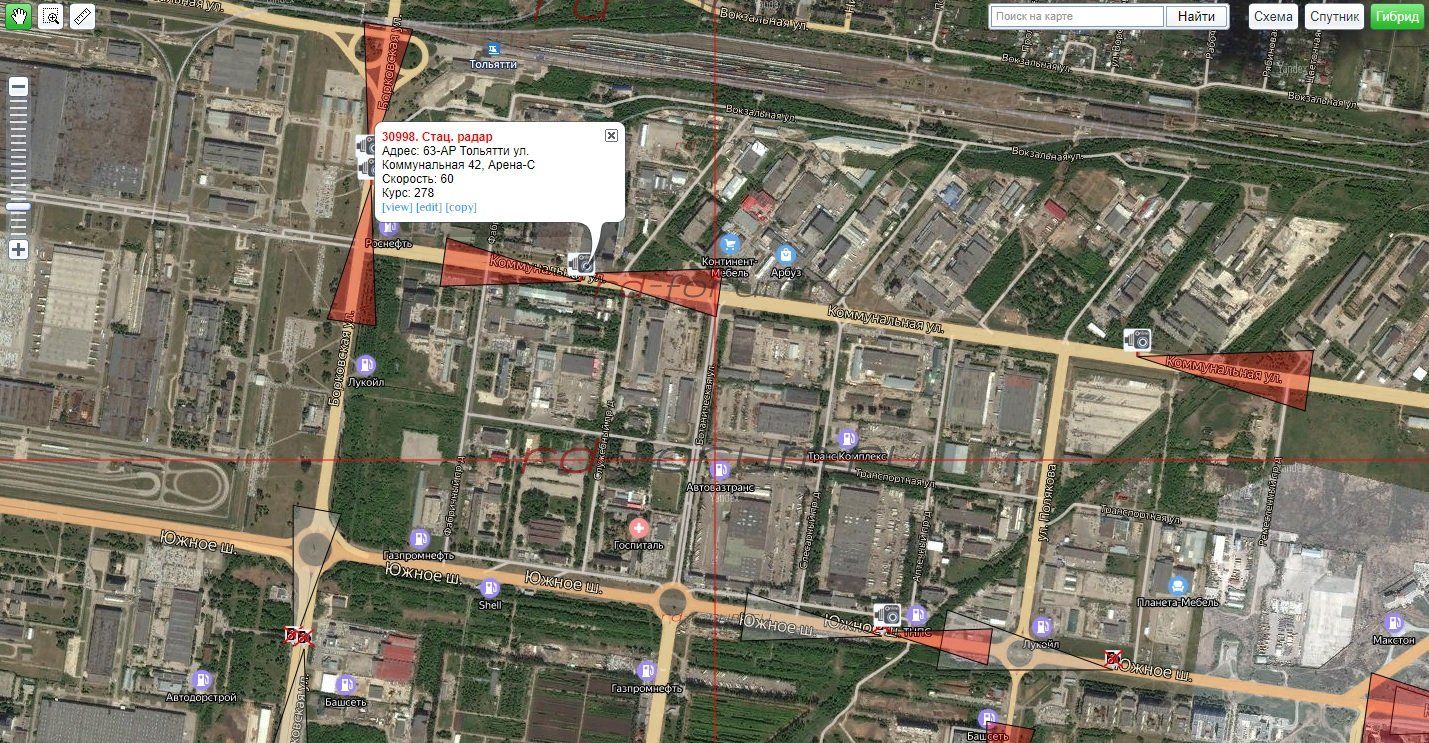

Это Арена, постоянный К-диапазон, сигнатуры на данный радар- нет. В каком смысле по разному ? В сигнатурном режиме Город 2 РД на него будет молчать, в Город 1 дистанция обнаружения существенно снижена, оповещение - возможен замер скорости Сигнал К диапазон. В Трасса К - диапазон.

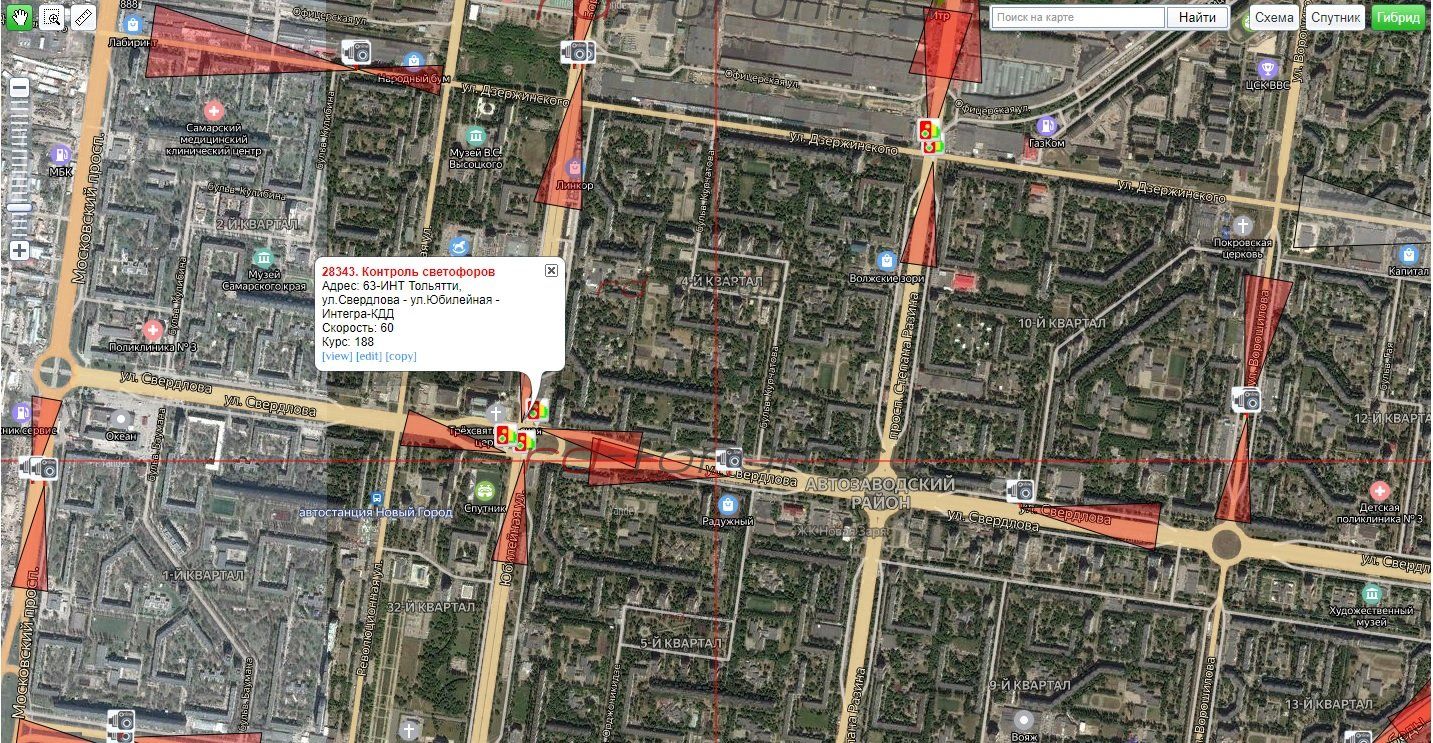

Я уже писал что, такой баг только на точки с лимитом НОЛЬ ! На картинке лимит 60 км/ч.
В новой, будущей прошивке, этот баг исправлен.[DOUBLEPOST=1564938903][/DOUBLEPOST]

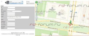

Утра доброго форумчане!
В смысле несколько раз замечал, что тип РК менялся. Обычно оповещение тип РК при подъезде к нему, а далее тип зажигался на экране не помню какой именно, а через несколько дней едешь там же, тип уже совсем другой, счаз вроде только стационарный радар. В городе езжу только в сигнатурном режиме, ни город 1, 2 и.т.д, ни трасса. Просто езжу без регистратора, а так бы кино показал. Ежели можно, то в прошивках его обозначьте правильно как-то. Заранее Вам благодарен. И ещё на рис.1 показан перекресток, на котором стоит светофор (красным выделено), а там какая-то приблуда висит, белый ящик с 2-мя квадратиками по диагонали в левом верхнем углу и в правом нижнем. В базах спидкамов не бъётся, что за зверёк такой, радар её тоже не видит, ни по GPS точкам, ни по излучению. Стрелкой показано куды эти квадратики смотрят. Думаю, что-то с камерами, ибо нет излучения, и рядом пешеходный переход, где сектанты ходят.
Сигнатурный детектор "для чайников"
Что за тип РК ? Кречет ?
Сигнатурные режимы Город 1 и Город 2. Так в каком режиме вы передвигаетесь ? В Смарт ?
Смарт - это всего навсего авто-режим переключения режимов Город 2 > Город 1 > Трасса, в зависимости от ваших настроек скорости. Есть еще ручной режим Город 3, в нем работает только GPS оповещение.
Сейчас любой телефон-смартфон имеет видеокамеру, попросите пассажира снять видео.

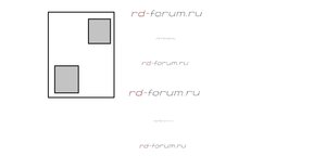

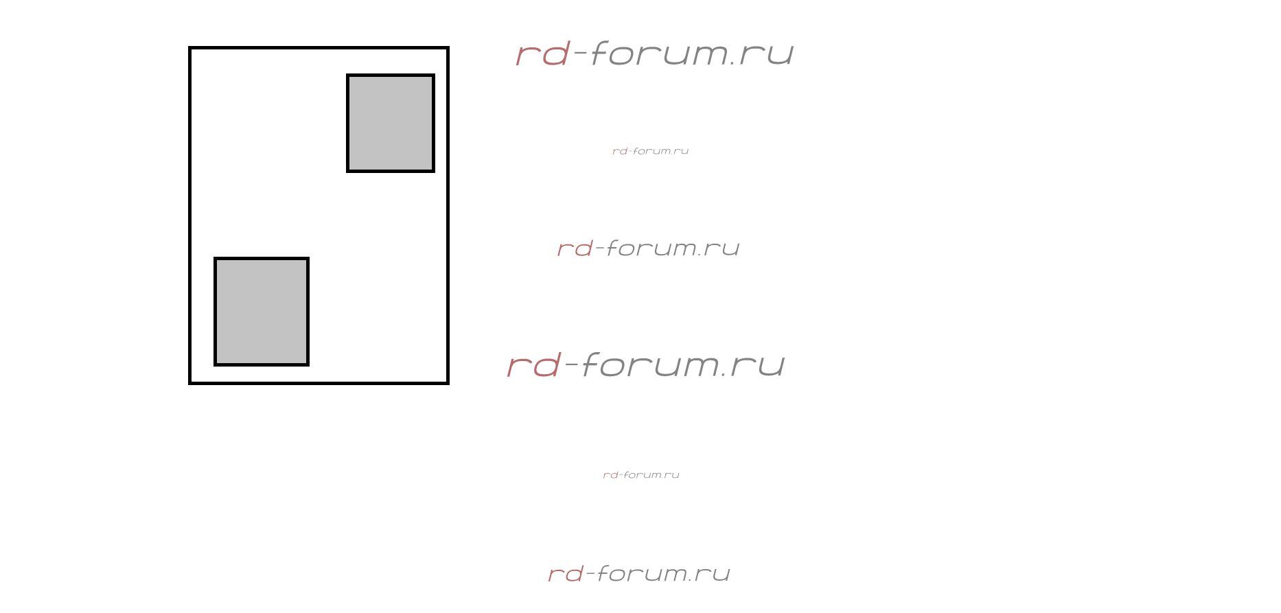

Нужно фото, так можно только гадать, что там за белый ящик с 2-мя квадратиками :magnify:

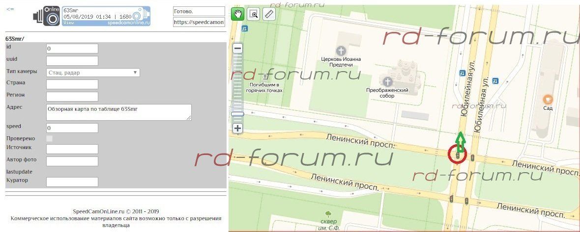

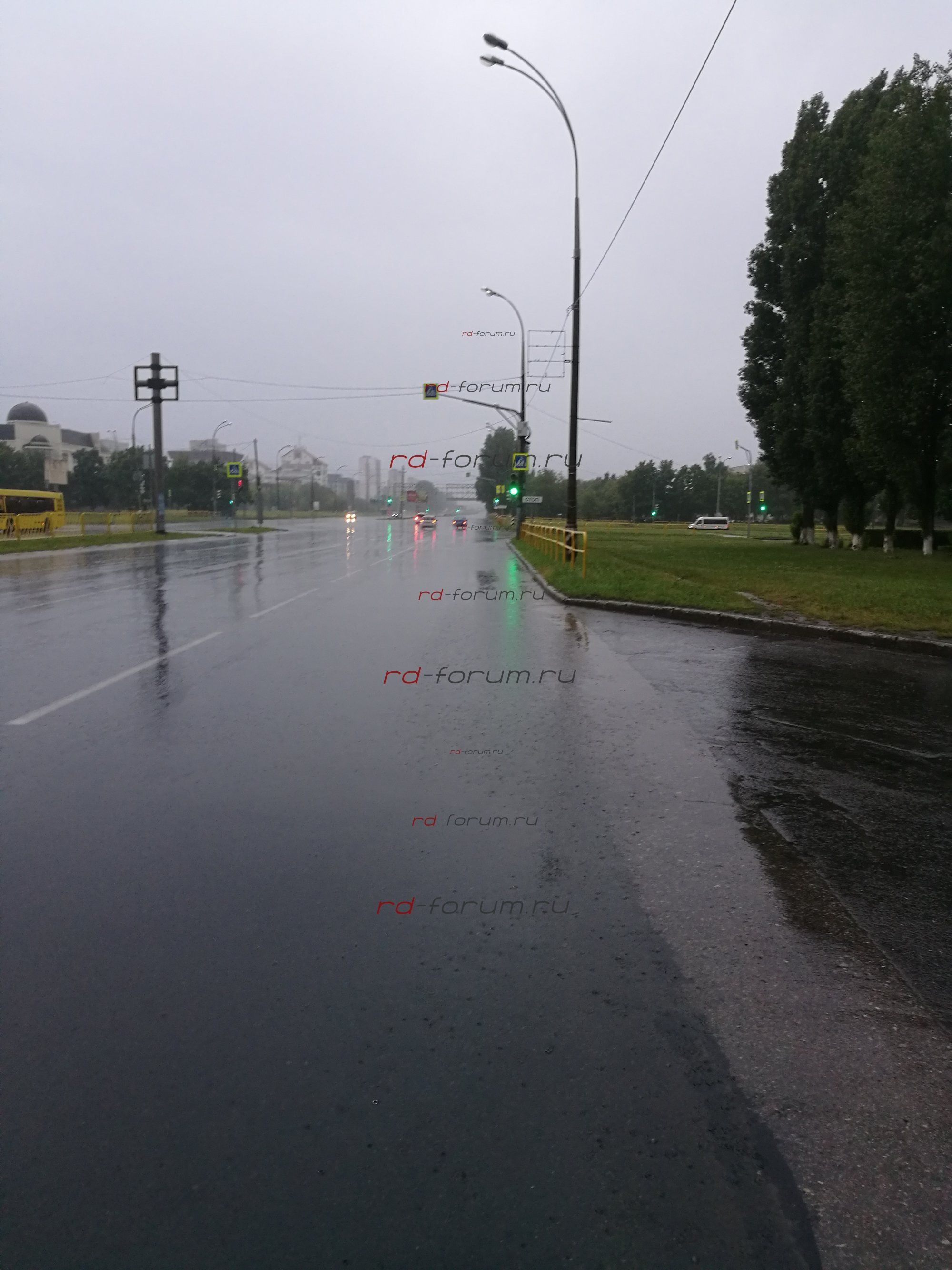

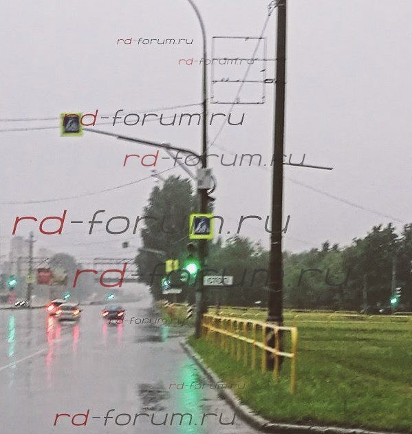

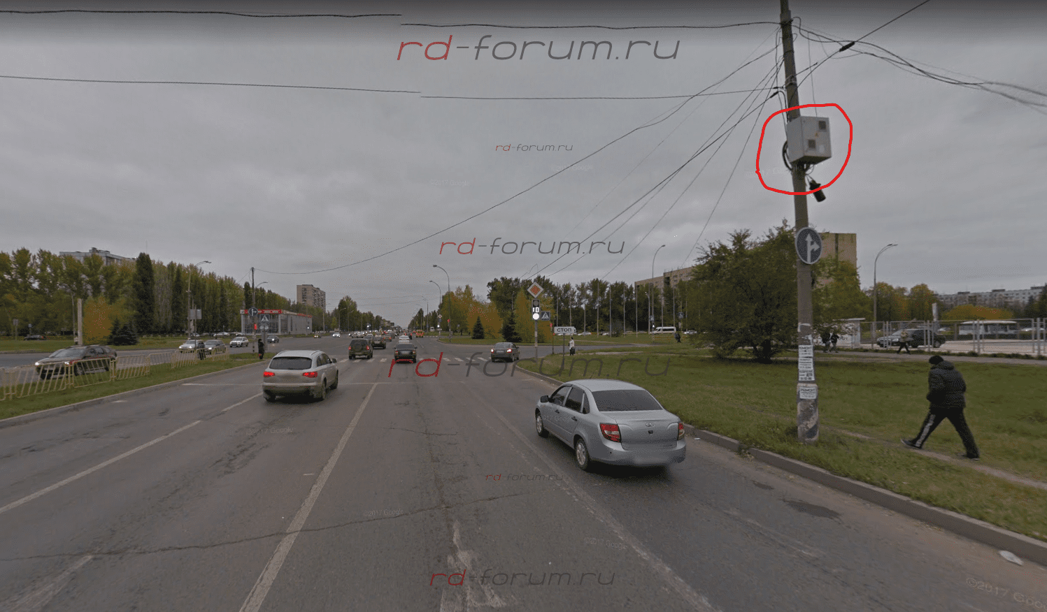

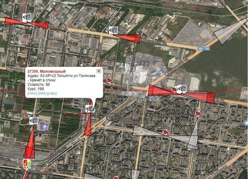

Вечера доброго форумчане! Вот фото ящика. Сразу извиняюсь за качество, ибо был сильный ливень, но можно увеличить и всё видно. Малясь отредактировал. На рисунке 2 как он должен выглядеть вблизи. Б.м это блок управления для камер? Да я езжу в Smart режиме без пассажиров на работу, а вот на какой тип менялся я счаз не подскажу, ибо сменил маршрут с работы, но последний раз был стационарный радар на новых прошивках. И вообще там их 2 штуки, на одной стороне и на другой, стреляют в обе стороны.
