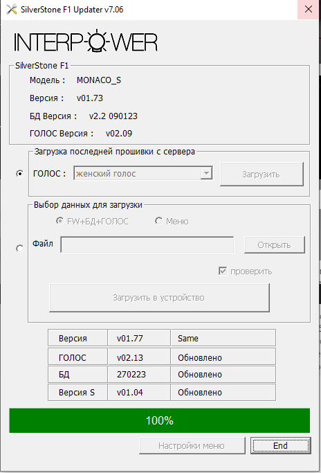

@bes, если Вы себя считаете самым умным, то зачем пишете на форум? Вы скачали обновление от другой модели и пытаетесь установить в свое устройство. Причем в профиле у Вас указана модель silverstone f1 monaco, а обновляете Вы SilverStone F1 Monaco S. А есть еще Monaco GS, Monaco PRO
Профиль создавался,когда у меня был monaco,a сейчас у меня monaco S.И я не считаю себя самым умным.

о причине судить не берусь, но сегодня соседский Сочи-З обновил файлом с архива на этой же странице. По сути главное, что обновил. По мне так безопаснее даже, с нашим слабым интернетом.

был и есть. Ко мне и обратился сосед по причине, что больше недели обновить не может. А у нас Сергеков понатыкали. А в понедельник тока база новее на неделю станет.

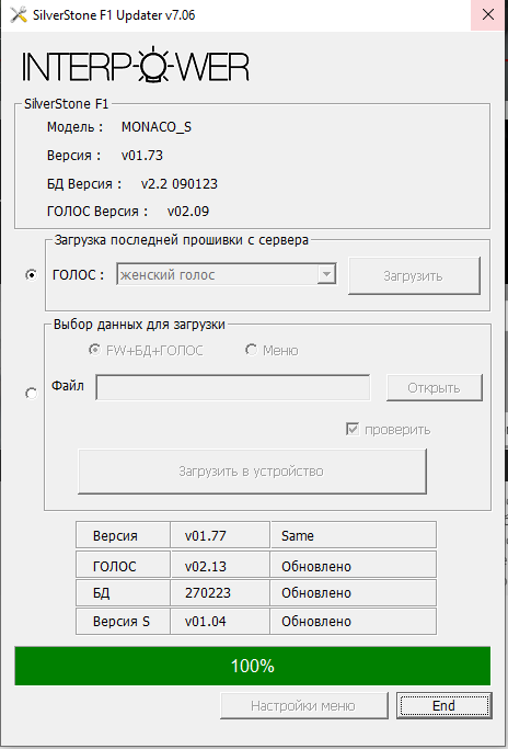

что-то через новый прошивальщик не обновляется корректно, версия остается 1.73
Здравствуйте.
Вот что ответила поддержка:
"Добрый день! Скорее всего ПО не сможет обновиться, у вас устройство старой серии, там уже железо этого ПО не видит. База обновилась, устройство в машине включается? работает штатно?"
У меня такая же ситуация. Устройство работает штатно, но с прошивкой 173

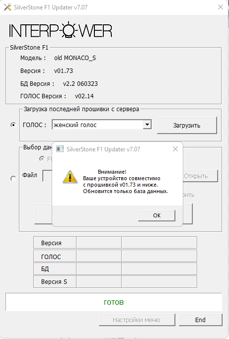

вроде логично, т.к. РД уже дофига лет, но получается есть Monaco S новой серии, т.е. их продолжают выпускать, но уже на новом железе ?
У меня устройство включилось, база обновилась, но вот это "работает штатно? " прям сильно пугает.
А протестировать нельзя было это перед выпуском обновленного прошивальщика....

Вот еще ответ по поводу работы устройства.
"Так он и будет работать, в следующем апдейтере будет об этом объявление, чтобы не смущать людей. Просто проявилось это на очень ранних сериях, у нас таких уже для тестов и не осталось."

Здравствуйте, теперь будет обновляться только база данных, а ПО останется v01.73?

В железе. Вот только поддержка не сообщает до какого года выпускались р/д , либо с какими s/n на старом железе. Видимо определить старый радар детектор получится только подключив к пк. Старые версии р/д теперь определяются с приставкой "old"

У меня детектор как раз из старых, т.к. сегодня при обновлении вылезло окошко про версию.
