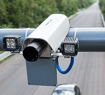

Друзья, доброго времени суток. Кто подскажет, наш радар-детектор берет Стрелка М, повесили две штуки, ноль реакции.
AlexKostr
30.05.2018
42
Russia
SILVERSTONE F1 Monaco PRO
BMW
Дайте координаты в соответствующей теме форума, тогда будет оповещаться по базе.
А радарная часть не берет?
В Яндекс навигаторе они есть а в нашей базе нет. Хорошо попробую написать.
Она и безрадарная может быть. Да и как показывает практика с другим устройством этого производителя, детектирование этого радара будет приводить к частым ложным сработкам сигнала Стрелки-М, и все равно функция будет отключена по умолчанию.

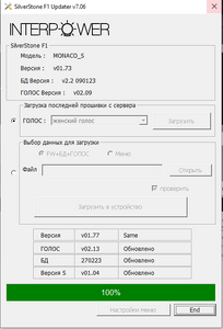

что-то через новый прошивальщик не обновляется корректно, версия остается 1.73
alesha.64
08.02.2021
113
Саратовская область
Sochi Pro, Monaco S
KIA Cerato
От 12В включали после прошивки?
конечно, 1.73 пишет при загрузке.
Вручную файлом тоже уже не обновляет, все "same"
Скорее всего номер версии не исправили в прошивке
