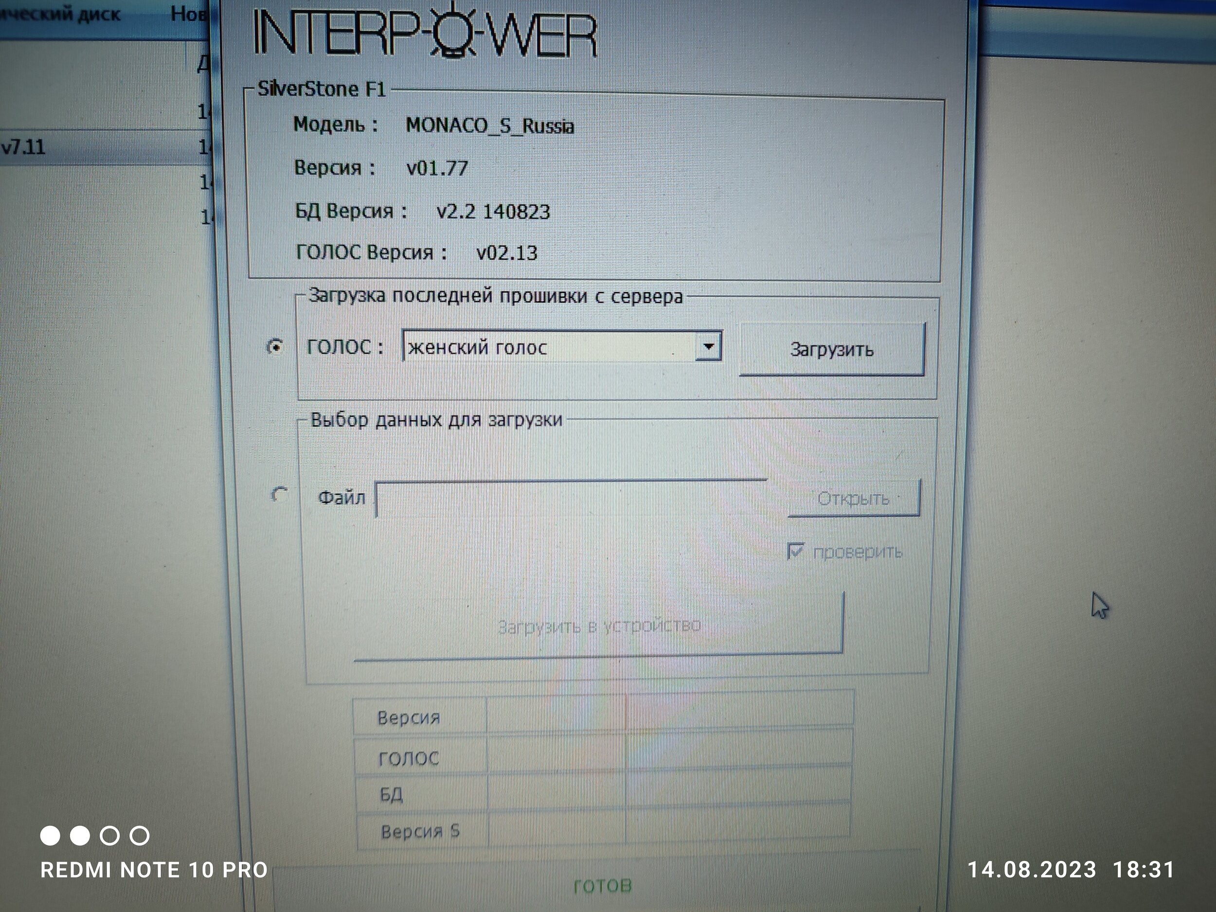

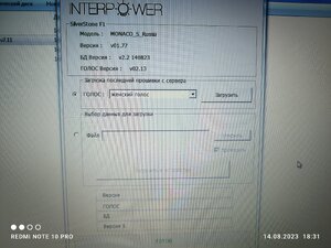

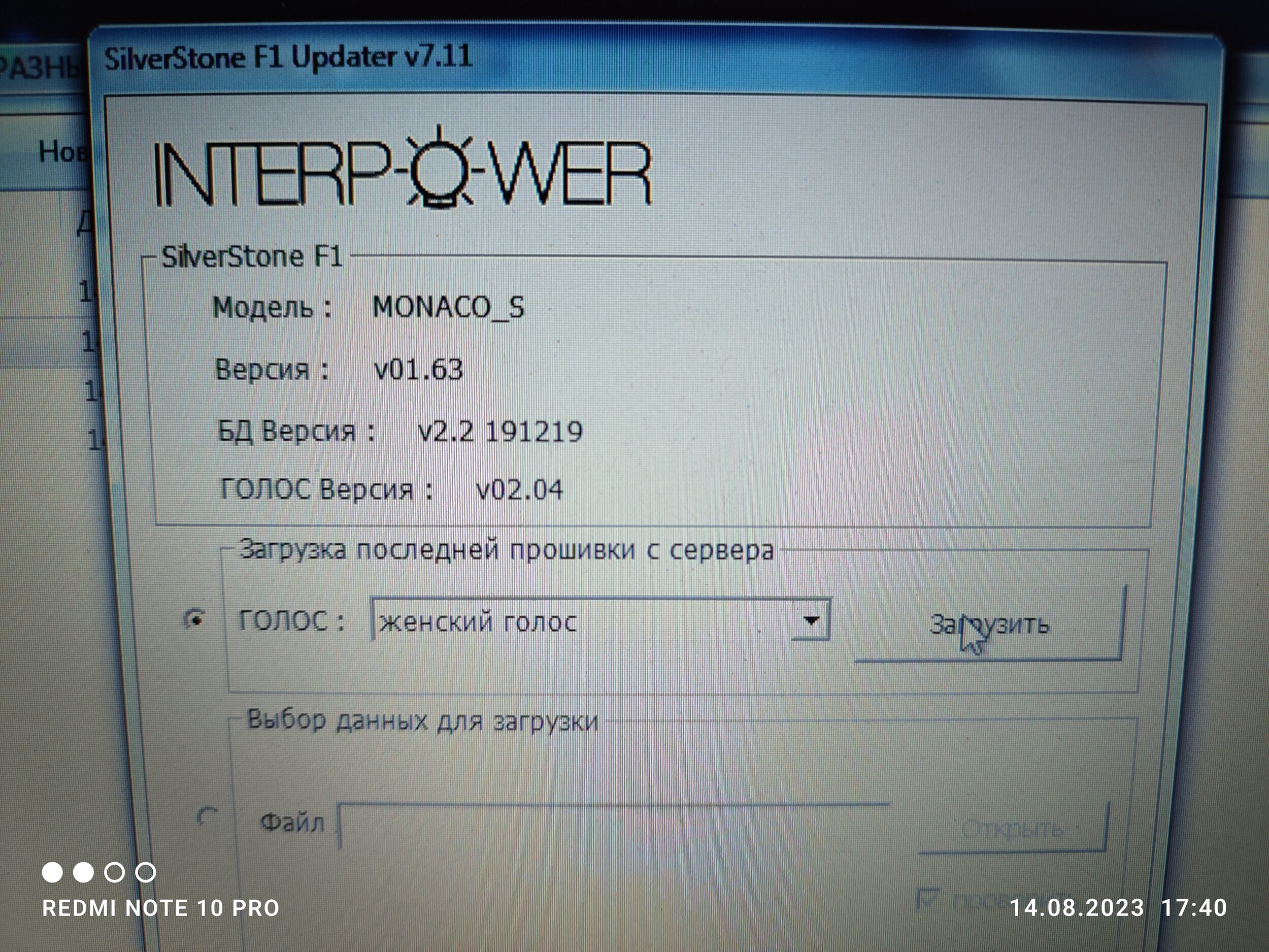

Всем привет! Попал в руки такой-же аппарат до обновления версия ниже на скрине:
Обновился с офф.сайта FW 0177 выбрал страну Россия всё прошло успешно версия ниже на скрине

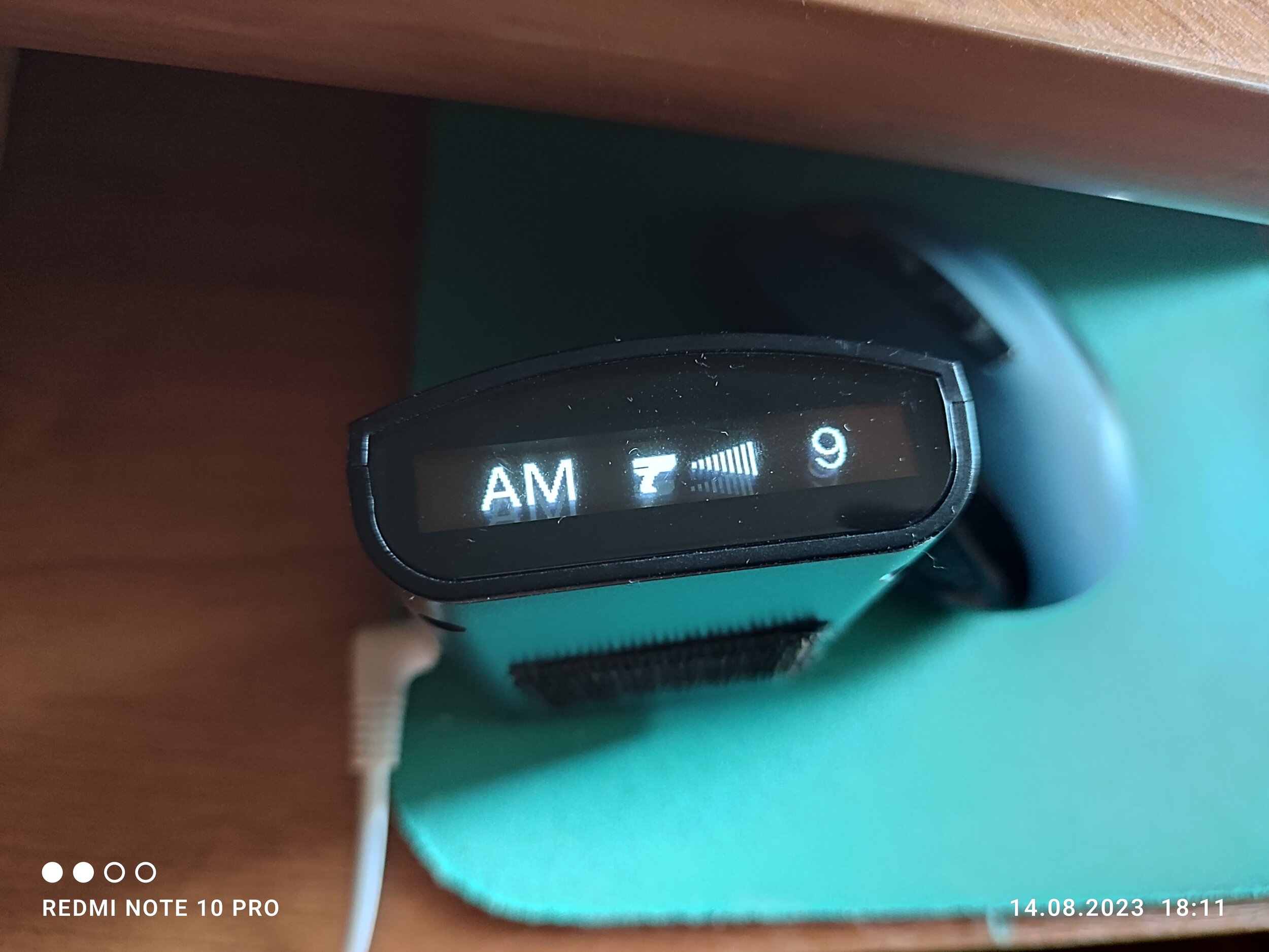

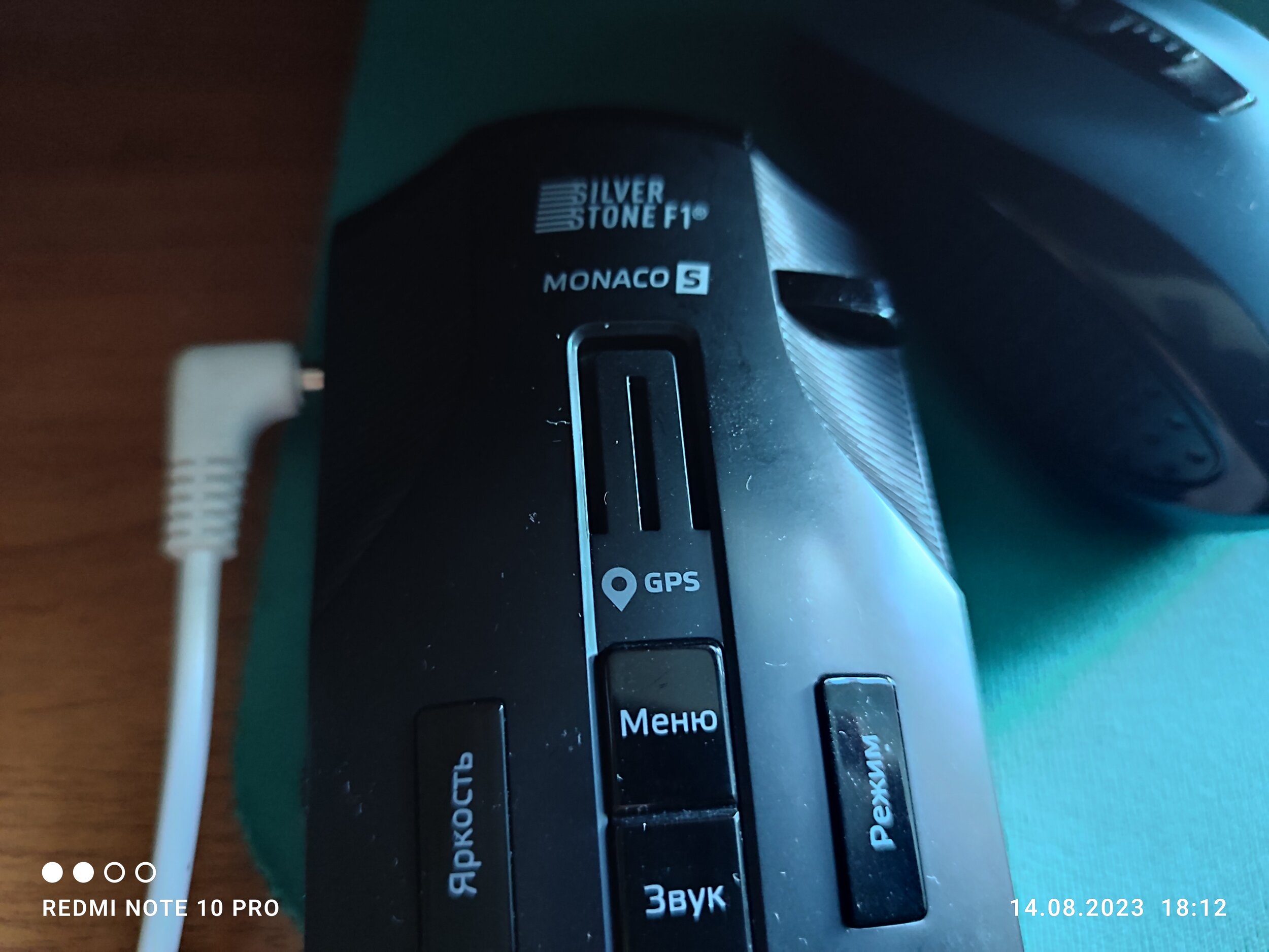

сделал сброс на заводские через меню аппарата (при включении он сразу заорал АМАТА на 9 единиц показывает) и бесконечно орет в квартире АМАТА,,,отключаю в настройках "лазер" он утихает,,(подключаю его дома к ноуту через шнур(5V в 12V) может из-за этого? в авто пока не пробовал неохота в гараж идти!) Есть у кого какие мысли по этому поводу? Да и чет как-то он внешне на ваш Monaco S не похож (другое какое-то обозначение)наклейка снизу наглухо заклеена липучкой посмотреть заводской номер не представляется возможным...

...екрн, и сочи про так подключал и S-BOT Pro и кого только не подключал никогда такого не наблюдал...а вот почему надписи названия некоторым образом отличаются? на вашем S-красная а на моем S-в белом квадрате? нет тут никакого подвоха?Мож это аппарат для другого региона?
3 085
"Амата", "полискан" и просто "лазер" на очень многих устройствах принимается в отсутствии таковых излучений.
Схемотехника так сделана. Запитайте в автомобиле и не будет этой сработки.

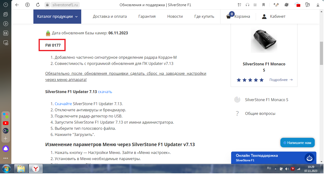

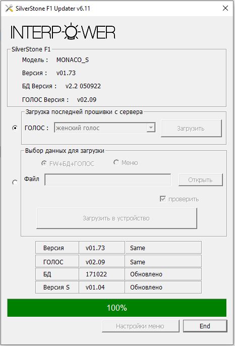

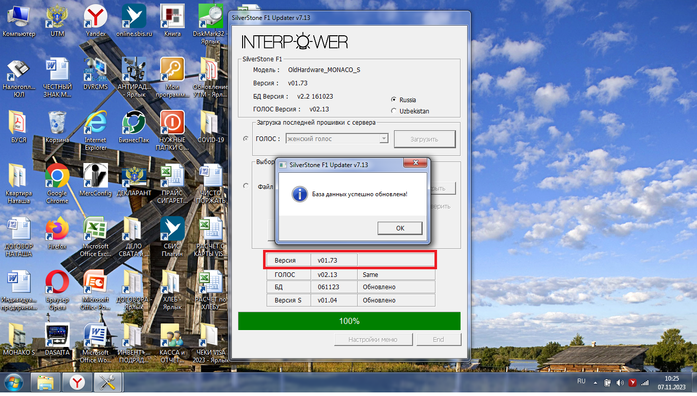

Всех с праздником! Еще одна незадача с монако S (до этого был аппарат с буквой S белого цвета а у этого буква S красным цветом), так вот нифига не пойму на сайте висит FW 0177 ,подключаю свой монако S на обнову а он пишет что ваш аппарат совместим с версией 1.73 и ниже, поэтому будет обновлена только база камер и после прошивки как была 173 так и осталась!!:pardon:Что за мутатень такая?Скрины ниже:

почему-то updater попросил обновить в ручную...

Купил вчера на Авито с белой буквой. И тоже говорит, что "Старое железо". ;) Так что, дело не в цвете буковки.
Zaybatsu
02.07.2017
154
TrendVision Drive-700,Sohci Z
Daewoo nexia
значит больше не обновится выше 1.73 прошивка правильно?? Что теперь новый покупать что ли??
