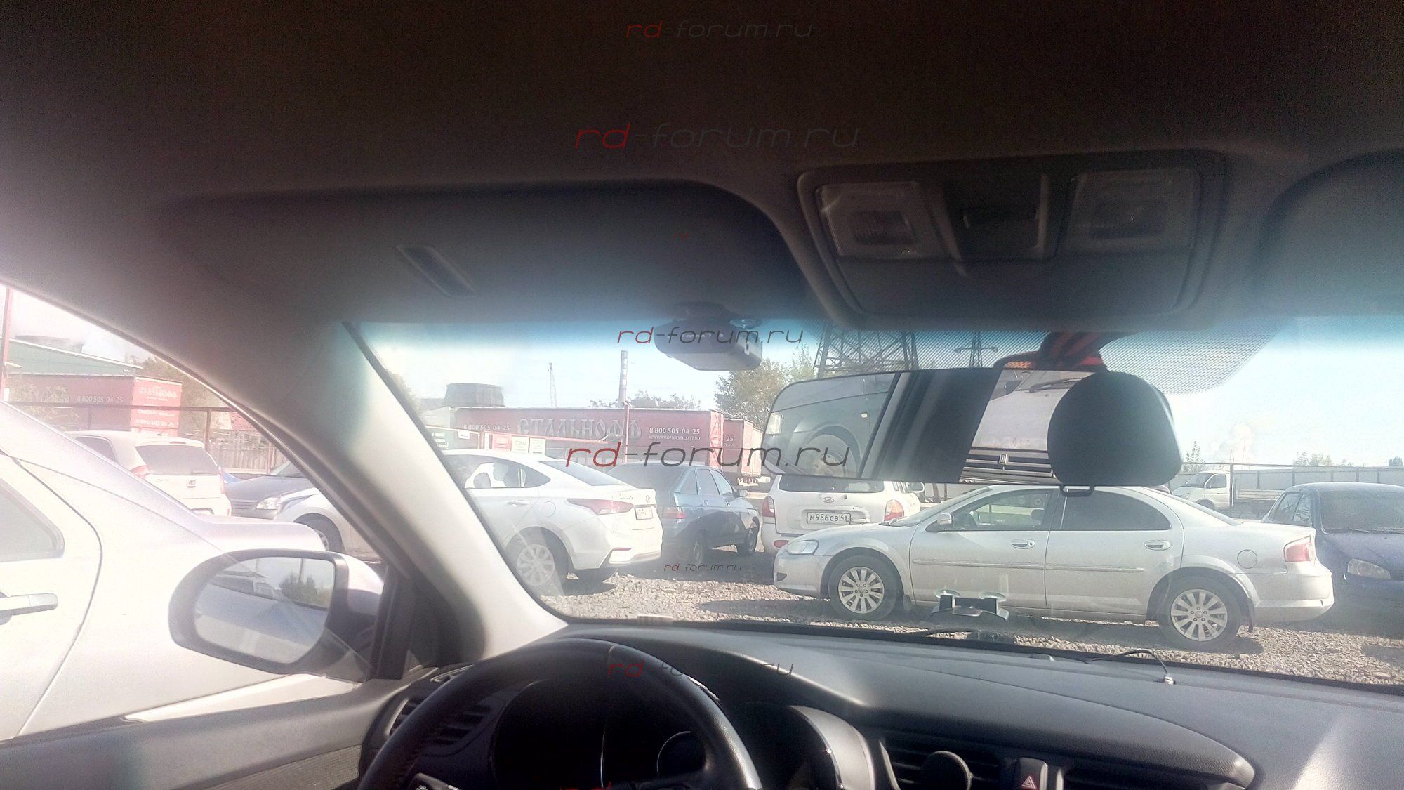

Прибор был убран с панели приборов и поднят под потолок, как результат - увеличение расстояние детектирования в сигнатуре по сравнению с расположением внизу на панели.
