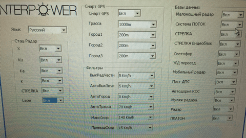

Да понял я про экстрасенсов, понял...
Разбираюсь...
При подключении каждый раз радара к компу, настройки что ли слетают ?

Вы сделайте то что вам посоветовали, если ничего не произойдёт - несите на возврат.
нет, если не сами не заходите при прошивке в НАСТРОЙКИ МЕНЮ и не меняете там и после этого не загружаете изменения в устройство

Посмотрите, по настройкам всё правильно?
2 648
разные
Х, Ku, Ка отключите, Ст - если есть в регионе Стрелки оставьте, если нет тоже откл, я в базе по Свердловской области не вижу ни одной Стрелки. По поводу порогов - тут не бывает правильно или не правильно, каждый сам подбирает под себя и условия региона, если есть засады на 40 км/ч, то я бы поставил откл звука и откл радарной части на 30-35 км/ч. Не заморачивайтесь сейчас по порогам скорости, надо понять работает ли радарная часть, для этого отключите GPS и покатайтесь.

GPS отключить в в самом радаре или в программе пункт "смарт GPS"..?
2 648
разные
пункт в настройках в самом РД так и называется GPS, поставьте выкл[DOUBLEPOST=1502649506][/DOUBLEPOST]

Так и осталось, видит Крисы до 50-150 метров. Регистратора нет, записать не смог.
Заехал в магазин, где покупал. Предложили взять его на диагностику/ремонт/обмен, в течении 45 дней....
Печальная история..

Тогда на словах опишите. Какой режим детектора был во время проезда Крисов? Смотрели в лоб или в спину?
Режим трасса.
Крисы смотрели в лоб.
Скорость примерно 80-90

@kudrin538833, тогда это точно что-то с прибором.
AndreySoD
27.05.2012
101
Новгородская область
Lada Kalina 2 Sport
100% в ремонт. У меня на крис в лоб начинает пиликать за 800м в режиме город1 с название сигнатуры. Может и раньше бы пиликал, но там из-за поворота выходишь и раньше никак. А так может и за километр взял бы. Так же и с кордонами в лицо около 800м - 1км и все в город1. В трассе не езжу. Стоит режим смарт и трасса с 80. По городу редко где можно разогнаться.

Ну я сдал в ремонт. Дали какой то Инспектор подменный. Орёт почти на каждом перекрёстке. Положил в бардачёк..:)
