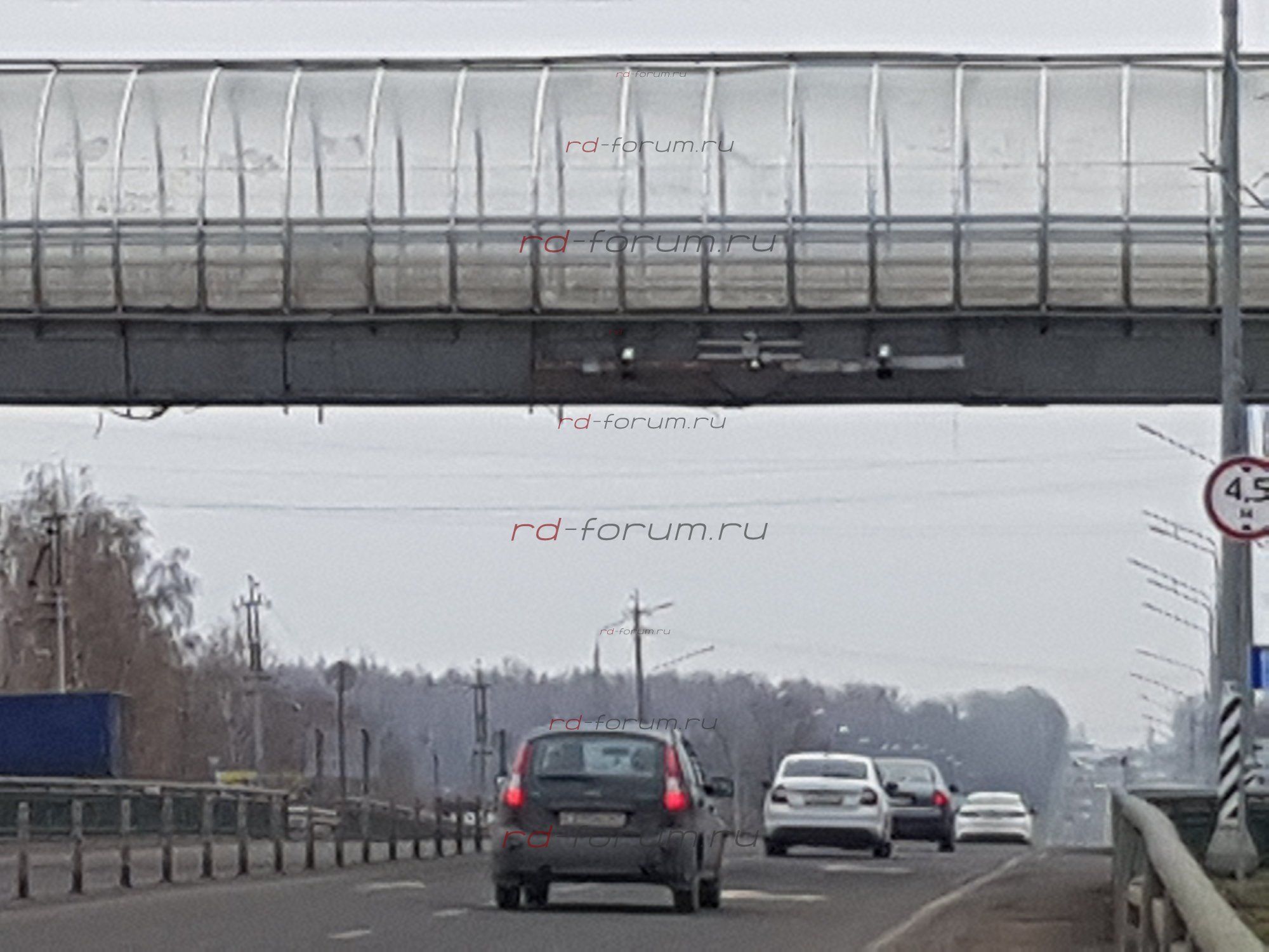

Завтра буду уезжать, если не проскочу в задумчивости, или погода не подведёт- остановлюсь и пощелкаю что там понавешали.
у меня есть одна фотка в направлении в город[DOUBLEPOST=1510214929][/DOUBLEPOST]
И видео направление из города

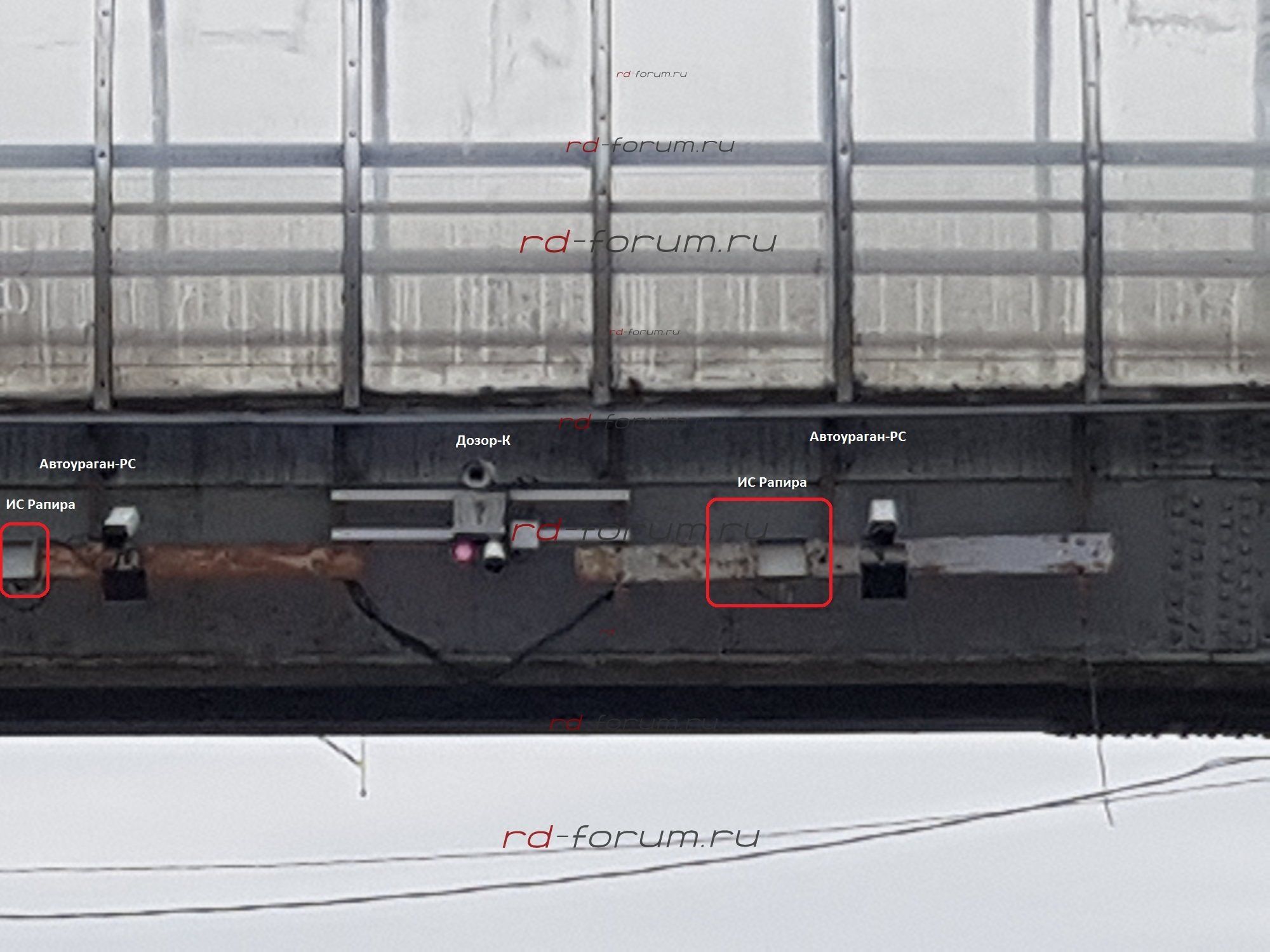

Вот в направление города -на фото, стоит без радарный Дозор-К излучать тут нечему, рядом пустой кронштейн, возможно тут размещался Автоураган-РС

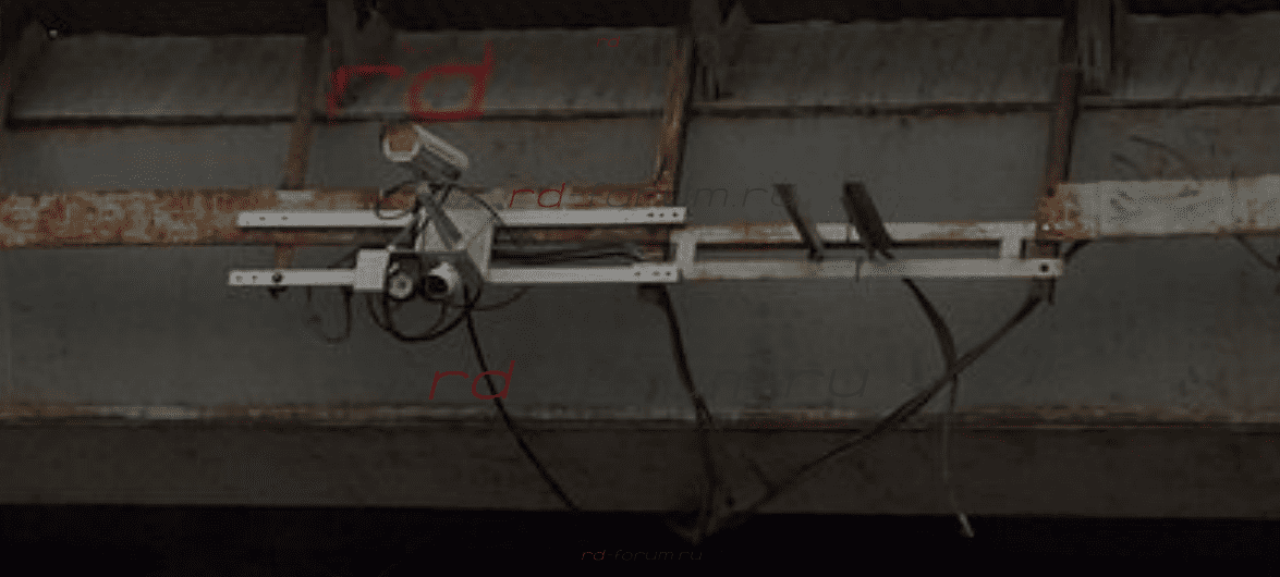

А из города тут явный детект на радар и видно (плохо правда), что оба кронштейна задействованы, возможно Автоураган-РС все еще работает, как фон.

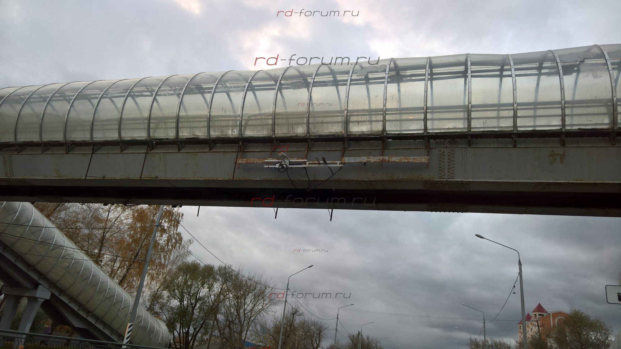

Фотки старые...

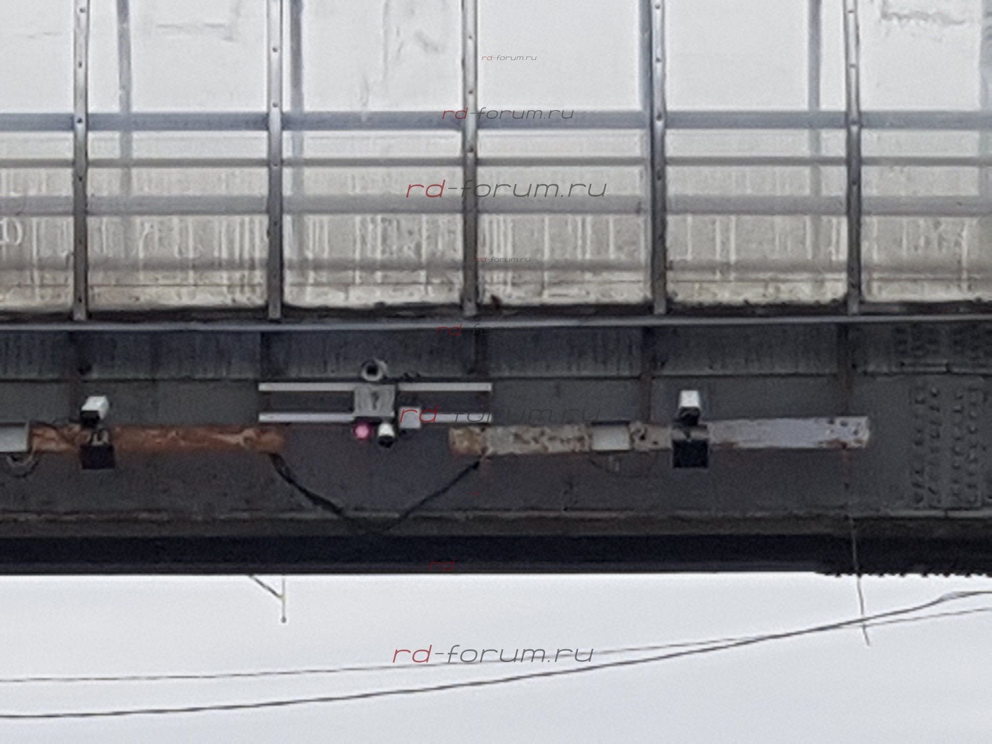

Вот как оно выглядит сегодня, из города.
И у меня гейгер не так активно работает, да и поближе к переходу начинает срабатывать.

Фотки старые...
Два радарных ИС Рапира стоят в комплексе Автоураган-РС, они и фонят, а по середине без радарный комплекс Дозор-К

Замер моментальной скорости может и Дозор-К фиксировать без радарным способом, так заявлено у производителя.
АУ-РС если поверку прошел может тоже фиксировать, а может просто для фона работать, пока не демонтировали.

Так я и не говорю что сейчас это помеха фонит, Рапира и фонит, а вот фиксирует нарушение или нет, это вопрос, если комплекс поверку прошел - да, ели нет, значит нет.
Вся видеофиксация сейчас я так понимаю идет тут с нового комплекса Дозор-К.
