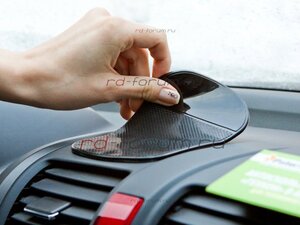

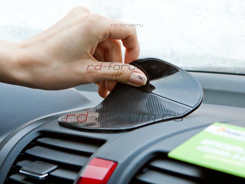

А у всех, радар так на кронштейне ходуном ходит
У меня обычный Монако, но тоже ходит ходуном на родном кронштейне, взял кронштейн от старого Шомика - теперь сидит мёртво

После покупки кронштейн сидел плотно. Через пару дней положил липкий коврик, поэтому о дальнейшей судьбе ничего сказать не могу.[DOUBLEPOST=1510136576][/DOUBLEPOST]
