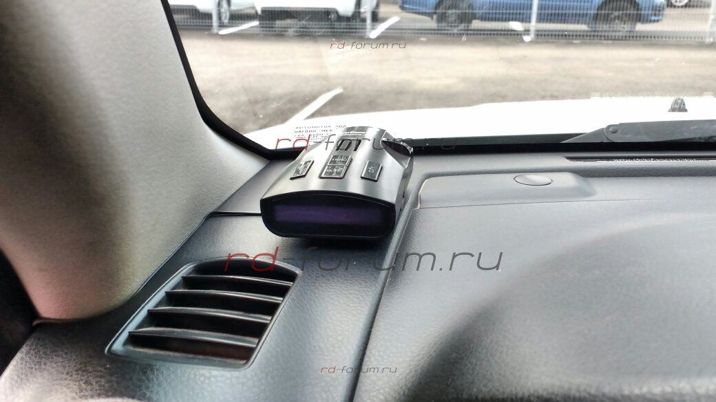

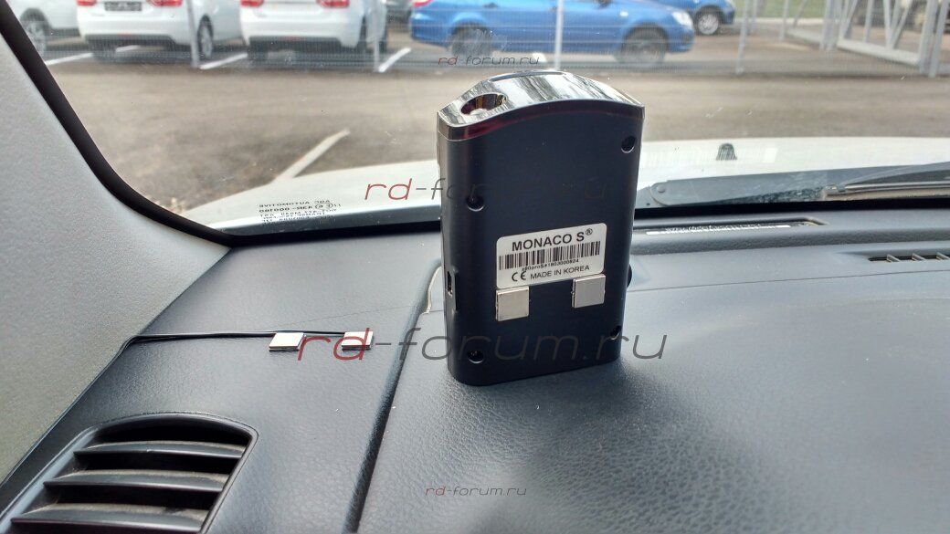

Для разрядки обстановки и так может кому понравится :) Приколхозил крепление на магнитах, оно же питание на радар детектор.
Теперь снять поставить в случае стоянки в неблагополучных местах одной рукой и в карман двери.

Не пробовали, как в действии? Не мешает магнит приему? Сам тоже хочу так сделать, т.к. крепление на панели на "липучке" не выдерживает никакой критики.

Прежде чем разбирать и сверлить и паять проводочки, неделю катался с наклеенными магнитами питание штатно. Прием не ухудшился. Появилось время доделал питание через магнитики. Тоже потестировал отключая GPS все в норме. Сверлить торпеду рука не поднялась :)

Спасибо! Буду свой тоже на магнит ставить. "Липучку" проще от панели вместе с клеем оторвать, чем разлепить две её половинки.

Магниты прилепить пять секунд, самое главное питание через магниты подать. Для этого разобрать радар детектор, припаять проводочки к разъему питания аккуратно, желательно очки или лупу тап плюс каплей и вокруг земля. Просверлить дырочки в месте выхода проводов там где магниты будут, при сборе обратить внимание чтобы провода проходили максимально дальше от выступающих мест пайки. Приклеить скотч , на него проводочки защищенные после магниты. Лишнее обрезать, окультурить. Аналогично на торпеде.
ПС скотч двусторонний черный не использовать, во первых мягкий, во вторых поплывет, отклеится. Лучше оригинал 3M серый, если трудно достать 3M, скотч серый рексант сделан по технологии 3M. Я его и использовал работает аналогично 3M.
Немного не в тему работы радара извините за флуд. Но все же доработка SilverStone F1 Monaco S :)

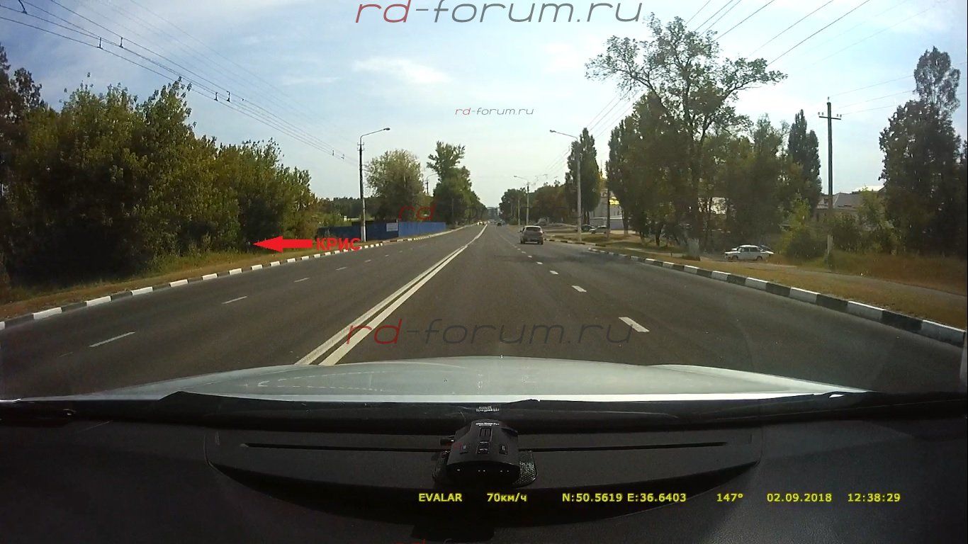

При выставленных 300 метрах в настройках режима Город2- дистанция оповещения на видео составила всего 170 метров
на тот же Птолемей и Крис П в спину , только два в одном . Результат тот же.
Ранее тут и тут выкладывал видео о некоректной работе Монако S по оповещению по базе на участке дороги с закруглением.
После чего мне предложили немного поправить данные в этом месте
@evalar, перекрутил ты SpeedCamOnLine.ru | strelki | 9726. Маломощный Надо Направление 2 сделать 22 и тип луча "Сектор" на всякий случай.
Что я и сделал.
Показываю результат. Дальность оповещения в настройках РД всё та же = 300 метров. РД обновлён вчера, базы от 27 августа 2018г.
всё те же 170 метров вместо выставленных 300
Я с вашего разрешения верну точку в первоначальное положение. По её предыдущему состоянию жалоб, от пользователей радар-детекторов других производителей, не поступало за годы её использования.
P/S для тех кто не в курсе: в базе дистанция оповещения у сектора этой камеры выставлена 300 метров, по другому там сложно. И именно за 300 метров и должно было начаться голосовое оповещение, а не на 130 метров позднее.
