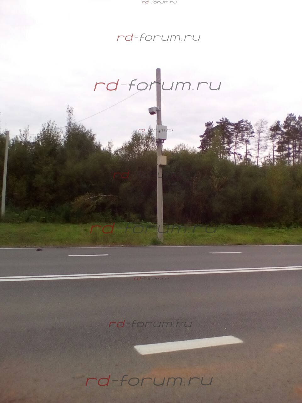

Приветствую всех форумчан ;) Почти месяц пользуюсь радаром Монако S взамен Неолайна 5500 сданного в ремонт.(не к ночи будет,собака,помянут) :(
Эмоции от Монако S только положительные.Многие форумчане ругаются на то что радар не видит "кордоны" Не знаю,ребят,мож у Вас че радарами? :pardon: Или настройки какие то мудреные выставили.
У меня прошивка 01.44 Режим "СМАРТ" ни чего не мудрил (вполне устраивает и пока ни разу не подводил)
Сегодня ехал по трассе нашпигованной "Кордонами" ,прикрепляю видео.(строго не судите,ехал с открытым окном...шумновато получилось,но все понятно)
Слева в конце видео на обочине стоит десятка и перед ней треножка.
Справа висит на столбе, в конце видео.
Здесь слева на столбе,тож в конце видео можно ее увидеть.
Ну вот как то так. :pardon:
