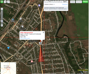

А это нормально, что сабж Кордоны и Кречеты называет Скатами?
Автопатруль Радар, Автодория 3.0, Кордон, по сигнатуре определяет - КОРДОН
Новый Кречет-СМ, Скат, по сигнатуре определяет - СКАТ (в радаре Кречет-СМ установлен радарный модуль как у Скат)
Oскон, Кречет-С по сигнатуре определяет КРЕЧЕТ.
Робот Кордоном называет.
Этого Робота метров за 500-600 взял, вот его Кордоном обозвал. К сожалению видео не сохранилось.
Тут установлен вместо MultiRadar радар Кордон М2 и уже давно, поэтому и КОРДОН, в базе изменения были не внесены - поправил.
SpeedCamOnLine.ru | strelki | 14882. Маломощный[DOUBLEPOST=1567963700][/DOUBLEPOST]
