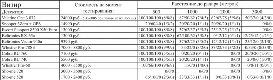

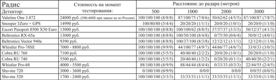

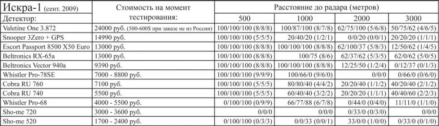

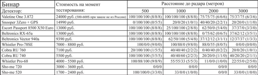

Результаты Тестов:
В таблицах приведены как показания каждого детектора по относительной шкале, выраженной в процентах от 100, так и абсолютные показатели шкал в скобках.

Таблицу вообще не прочитать .Плохо видно . :)

To Mono: а мне кажется все понятно и читаемо. И обе шкалы приведены для ясности.

Что то я ни как не пойму 100/66/100-что означают эти цифры?(9/6/9)-как я понял это показания шкалы рд от 1до9?
Чересчур много цифр, трудно разобраться. Андрей гораздо более читаемо сделал.
Я предложил сделать привязку к процентам, т.к. значения шкал у всех были разными. Максимальное значение =100, а дальше просто делим в зависимости от того сколько делений и на какую величину отработал детектор.

Был проверен ещё один новый Sho-me 720
он не работает на Искра-1Д, Бинар и иногда на Визир.
Делайте выводы
IMHO или это массовый брак и проблема прошивки 720 модели
