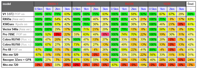

Судя по тесту оптимальный среднячёк это 940А,а вот 68 что то не очень себя показал,а я его хотел приобрести.

2 Михаил
Вполне возможно мог быть ложный сигнал на рацию.
Не думаю. На других же дальностях не было этого, да и рации тогда не работали. Скорее, просто сам сигнал на таком расстоянии сильно меняет форму.
Мне тоже интересно. Просьба - если вдруг я провтыкаю сообщение о следующем тесте, маякните мне в личку пожалуйста заранее, договоримся, как передать его.
Договорились.
За свои деньги это хороший РД и дешевле Вектора в два раза. Тут как раз та ситуация, что вы хотите получить по стабильности и дальности и сколько готовы за это отдать. Заметьте, что по Визиру с дальностью проблемы почти у всех, кроме V1. Ну и больше всего меня 78se разочаровал по Бинару и Искре, а Cobra, наоборот, удивила стабильностью.
Весь вопрос в системе координат...

Последний вариант таблицы. Здесь все параметры усреднены и детекторы расставлены в зависимости от общего усреднённого показателя по всем радарам.

А какая метода тестирования была?
Машина стояла в контрольной точке, на контрольную площадку клали испытуемый РД и давали команду на измерение радаром?

Методика тестирования:
Выясняем качество работы детекторов на расстояниях: 3000м, 2000м, 1000м и 500м по прямой. Имитируем работу радаров в реальных условиях, т.е. при выстрелах обязательно фиксируется скорость проезжающих автомобилей. Каждый радар делает по 3 выстрела для каждого прибора. Все радары настроены на минимальную дальность.
Машина с радарами стояла на одном месте, машина с детекторами останавливалась на фиксированных точках. Детекторы крепились на лобовое стекло примерно в одно место.
В общем да, ставили детектор, делали выстрелы радарами, комментируя по рациям детектор, радар и каждый выстрел, потом меняли.

А что за место тестирования? Всё-таки проезжающие машины будут мешать, для чистого сравнения нужна пустая дорога. Может какой заброшенный аэродром поискать, под Ефремовым есть такой.
И класть РД по очереди на один держатель типа такого.
stop-radar
2 Farnsworth
Нужен трафик для создания достоверных условий опыта и потом на каждый радар делается три попытки этого вполне хватает что бы оценить детектор.

Ну это не совсем мой труд:). Кроме того, есть некоторые замечания по поводу правильности таких выводов, т.к. никак не учитывается стабильность срабатывания.
Farnsworth
Хорошая идея. Главное чтобы провода не мешали фиксировать РД на месте. Ну и если с движения тест делать, падать будет.

Трафик дает случайный результат, интересна чистая чувствительность в идеальных условиях. Тогда трех замеров достаточно для оценки, а с трафиком нужно больше замеров. Для трафика нужно вводить коэффициент "плотность потока"
В движении можно резиновыми кольцами от пачек денег фиксировать.
mono
25.06.2009
4 156
V1 3.872
Где мы найдём столько пачек?=-O С движения я имею ввиду без машин, на свободной дороге.
Согласен, что трафик приближает к реальным условиям. Но как вывести этот коэффициент?
Также я думаю, что тестирование в статике и на скорости не одно и то же, даже, если взять показания на одинаковых расстояниях.

Тест в движении интересен лишь в определении максимальной дальности детектирования. Но это не самый важный показатель.
mono
25.06.2009
4 156
V1 3.872
Уверен, что в движении показания будут похожими?

Интересно, в движении - это как..._когда_ идет одиночный выстрел радара? По времени? По команде? или проверять только в поточном режиме радара? Если да - то тест однозначно будет лучше, чем одиночными выстрелами.

Тест с трафиком я так представляю. Останавливаем все машины между приемником и излучателем, после этого ставим в фиксированное место каждый РД и меряем 10 раз каждый и усредняем. Тогда трафик для каждого РД будет одинаковым и результаты измерений можно сравнивать.
я имел ввиду поточный режим - для определения просто максимальной дальности детектирования
AnnT
10.12.2009
331
iRadar (тестовый)
Москвич 2141
Михаил, согласна. Когда говорим о тесте в движении - то только поточный режим. Думаю, что резонно предположить, что показатели всяко будут лучше :)
