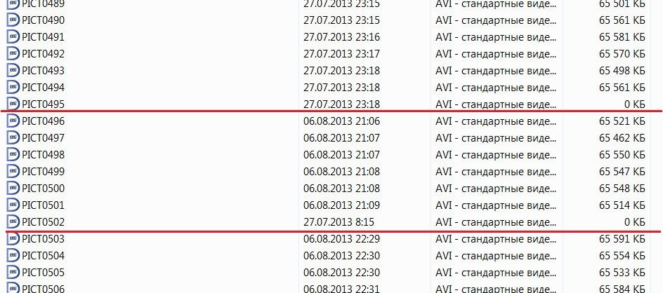

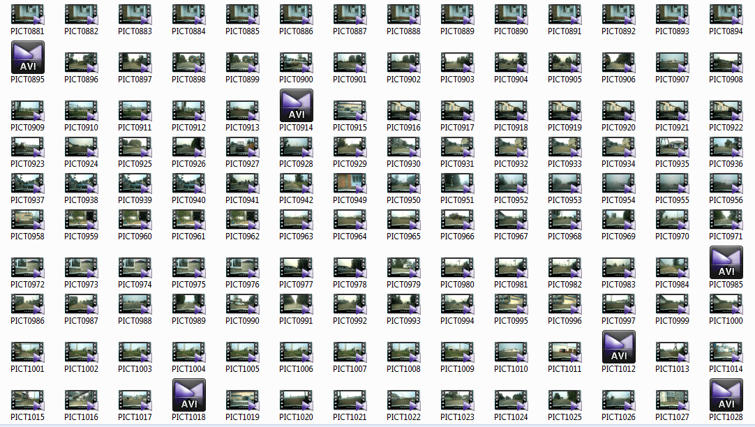

Так у тебя и будет "ошибка карты",потому как слот для ВР находится сверху.[DOUBLEPOST=1375950702,1375897021][/DOUBLEPOST]Всем добрый...Ребята,сталкивался ли кто-нибудь с таким?
И может знает кто,почему это?
Похоже на списки записи видео с регистратора, но почему они так отображаются не знаю, у себя такого не замечал. А в каком разделе ты это нашёл?[DOUBLEPOST=1375965003,1375962946][/DOUBLEPOST]Парни, а как у кого на счёт воспроизведения музыки и мультимедиа с этого ядрёного аппарата? Я совсем разочаровался на счёт этих функций, FM модулятор никакой (если вы конечно ценитель качественного звука), но это ладно решил проблеу подключил шнуром( наушники - AUX), закинул на карту несколько папок с музычкой, дык он гад отображает всё в виде винегрета, в общем папок по отдельности не видет, ну а видео на нём вообще смотреть бесполезно кроме телефонного формата 3GP, более качестенное AVI, MPEG4 идёт с большими тормозами, или вообще не кажет, походу операционка такая дряхлая что попросту не вывозит норм... видео. Хотя возможно что это только мой китаёза косячный, но в остальном пашет норм. Может кто как то поборол эти недуги?, пишите. Или уже смириться o_O
Это не в разделе,это на компе.А вопрос о нулевых файлов-отмечены красным.
Начал его "пасти",получается так.Когда карта чистая,он пишет без них,но как начинает их стирать сам вылезают эти "нулевки".Причем чем больше он пишет и стирает,их становится все больше.
И еще, при просмотре на нем,он спотыкается на них и зависает.[DOUBLEPOST=1375982463,1375981536][/DOUBLEPOST]Что касается видео,то да.В первый день когда купил,закинул овишный маленький клип.При воспроизведении видео на первом кадре зависло сразу,а музыка идет.И папок он тоже не видит.Не знаю,как там один товарищ,где-то выше отзыв,накидал на карту разных папок и у него все пошло.FM-модулятор хоть и работает,но лучше бы его и не было вовсе.Операционка действительно говенная,если только руки не приложить.А в остальном вроде норм.
Ты знаешь, я заметил что "нулёвки" появляются при выключении в/р в следствии недописанного лимитированного ролика в 64мб, покрайней мере у мну так, чем чаще вкл-выкл тем больше пустышек, ну а
вроде такого не замечал, сегодня достал карту сунул в комп вроде норма, на 16гигов восемь "нулёвок", при том что карту неделю ну точно не доставал и не форматировал, машина под жопой каждый день.
Не раскрытые иконки - "нулёвки":(

Не могу стереть (удалить) нулевые видео файлы. Приходится их переименовывать иначе нумерация начинается (после удаления нормальных)с номера последнего нулевого. Может при заполнении всей карты и записи по следующему кругу они сотруться?[DOUBLEPOST=1376154471,1376154047][/DOUBLEPOST]При питании от прикуривателя выключать ВР надо после отключения от прикуривателя. Иначе видео и звук продолжают писаться до разрядки внутреннего аккумулятора.

Ты создай всего три папки MP3,Video,Pictures и в эти папки накидай файлы.Эти папки он видит по определению,папки в папках,или папки с другими обозначениями он не видит или видит,но абракадаброй.Что касается часового пояса,сказать ни чего не могу,у меня тот который уже стоит.Попробуй покапать настройки.Мне кажется пояс Красноярска он должен выставлять,хотя бы потому,что на нем и китайцы тоже.[DOUBLEPOST=1376158609,1376158332][/DOUBLEPOST]
У меня он тоже их не стирает,а накапливает...Удаляю только на компе.В принципе если карта стоит на 32 гига,это не сильно напрягает.[DOUBLEPOST=1376159068][/DOUBLEPOST]
