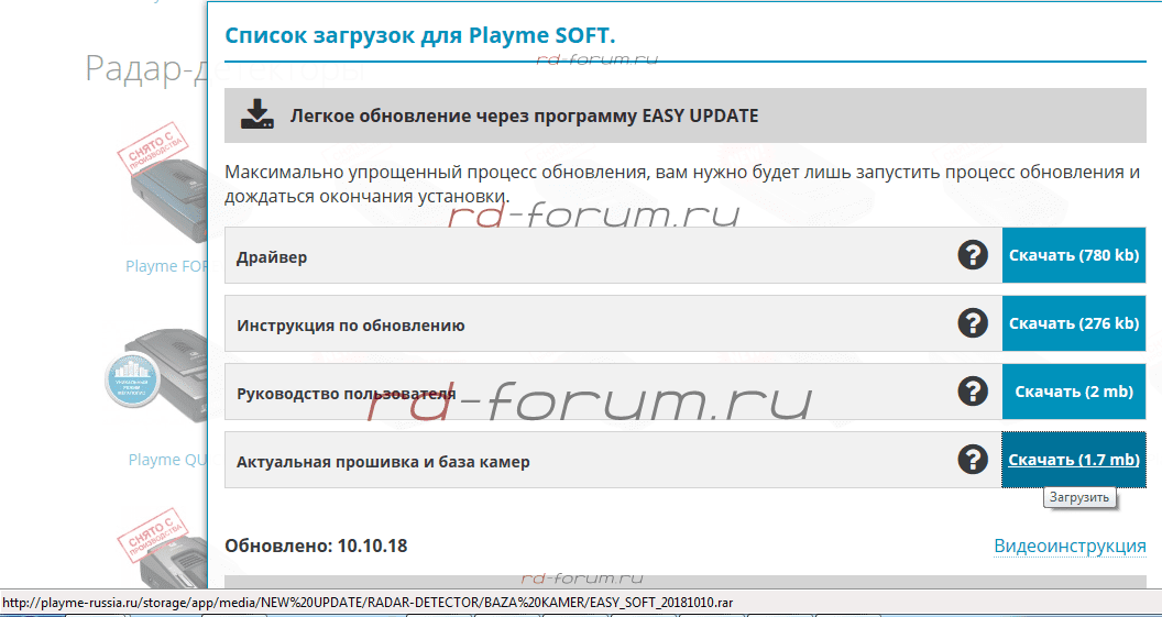

1) Скачать на оф.сайте текущую версию. Сегодня это выглядит вот так:
Т.е. при нажатии кнопки скачать - будет загружен архив по ссылке
http://playme-russia.ru/storage/app/media/NEW UPDATE/RADAR-DETECTOR/BAZA KAMER/EASY_SOFT_20181010.rar
Если знаете нужную дату - можно попробовать подставить её в этой ссылке.
Если не знаете - грузите то, что есть.

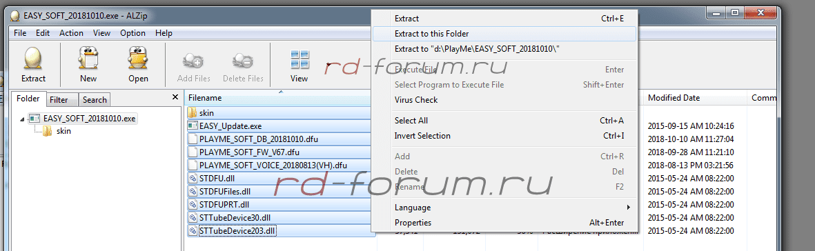

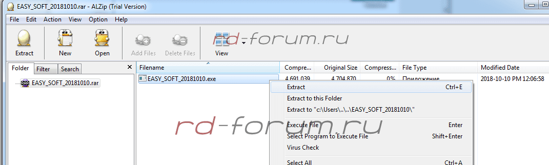

После этого из полученного архива в папку c:\Playme_EASY\ извлекается исполняемый файл:
Который, в свою очередь, ещё раз открывается тем же самым ALZip и всё его содержимое распаковывается туда же:
После этого при запуске образовавшегося там c:\Playme_EASY\EASY_Update.exe наблюдаем:
Поскольку интересует другая версия прошивки - удаляем три файла, начинающиеся на PLAYME_SOFT и заканчиваюшиеся на .dfu. А вместо них копируем туда нужный PLAYME_SOFT_FW_V64.dfu

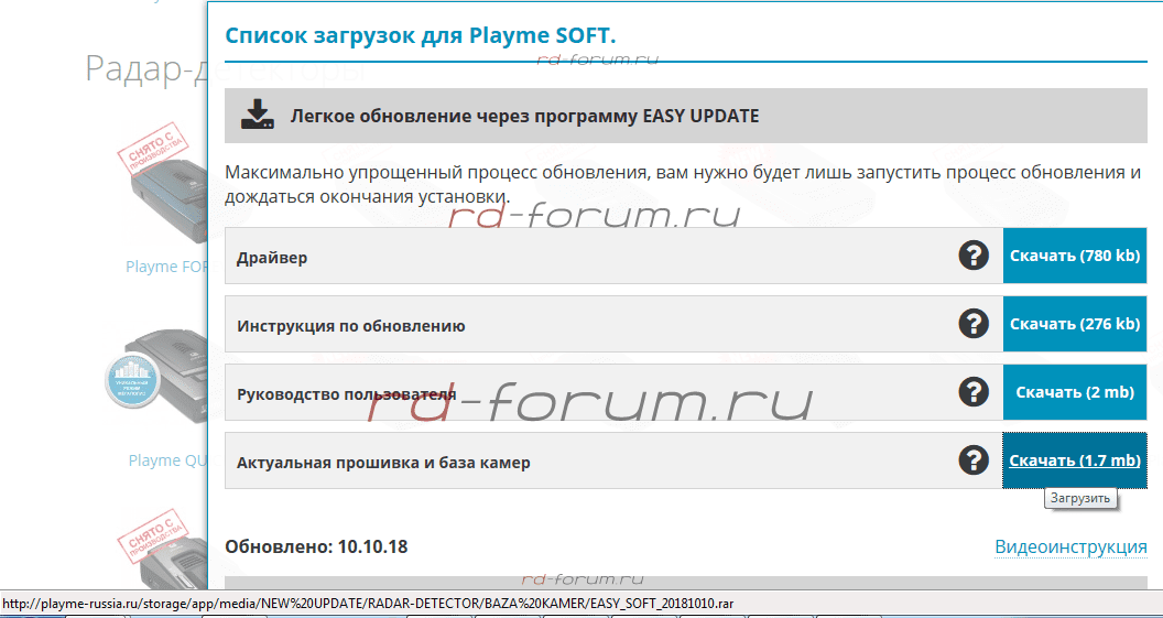

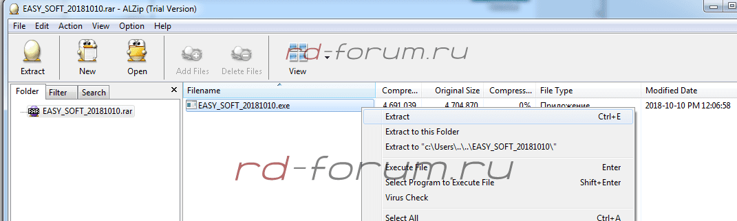

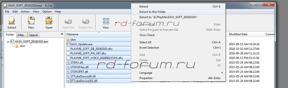

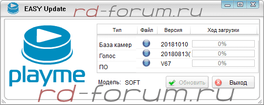

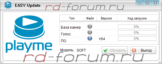

Результат следующего запуска EASY_Update.exe
