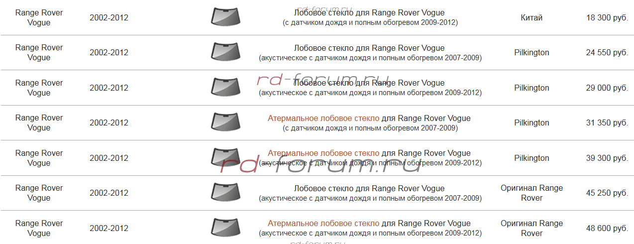

Точно-точно?
Просто на Кайенах фиолетовый издалека виден, а на RR - не так заметен.
А ещё у @Bara были проблемы с ловлей GPS у Escort 9500ix int со стеклом с обогревом и без атермала, когда у него был Ягуар.
Реакции: Atay
Atay
03.11.2018
26
КЧР
TOMAHAWK Navajo S
HONDA CIVIC
Точно-точно?
Возможно.. Иначе не объяснить то что не ловит жпс. Жаль что проблему никак не решить. Привык к сигнатурнику.

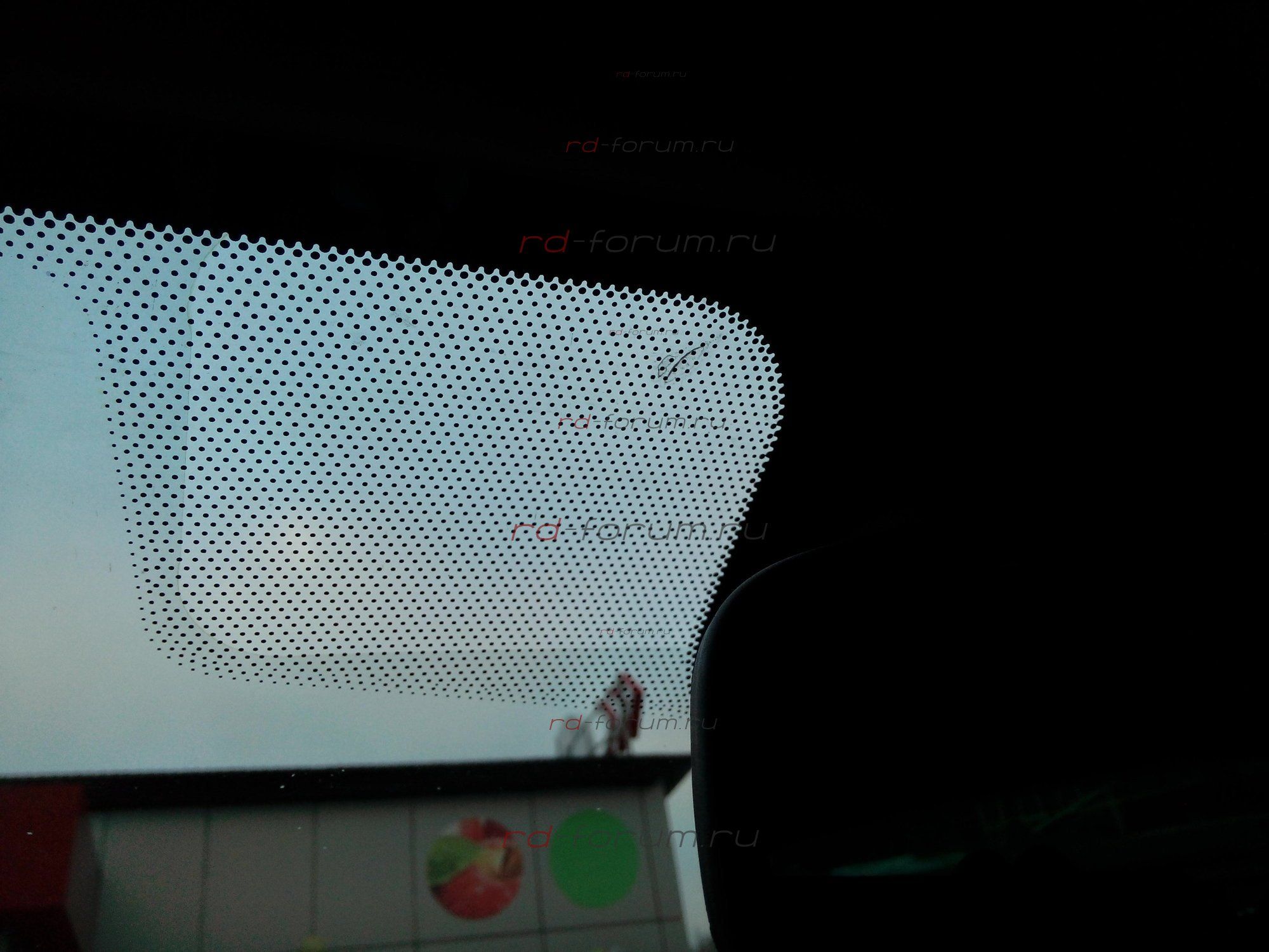

Нет там фиолетового отлива. Визуально обычное стекло.
Я тоже так думал, пока не изучил своё стекло и внимательно не рассмотрел зону с шелкографией в р-не зеркала заднего вида, где изнутри салона виден край слегка окрашенного то ли в синеватый, то ли в зеленоватый цвет внутренний слой в стекле, а в месте, где нанесена шелкография расположено окно без данного слоя - там я и ставлю РД. К сожалению фото по ссылкам были мной по ошибке удалены. В вашем случае возможно расположение такого окна в нижнем левом (правом) углу стекла.
