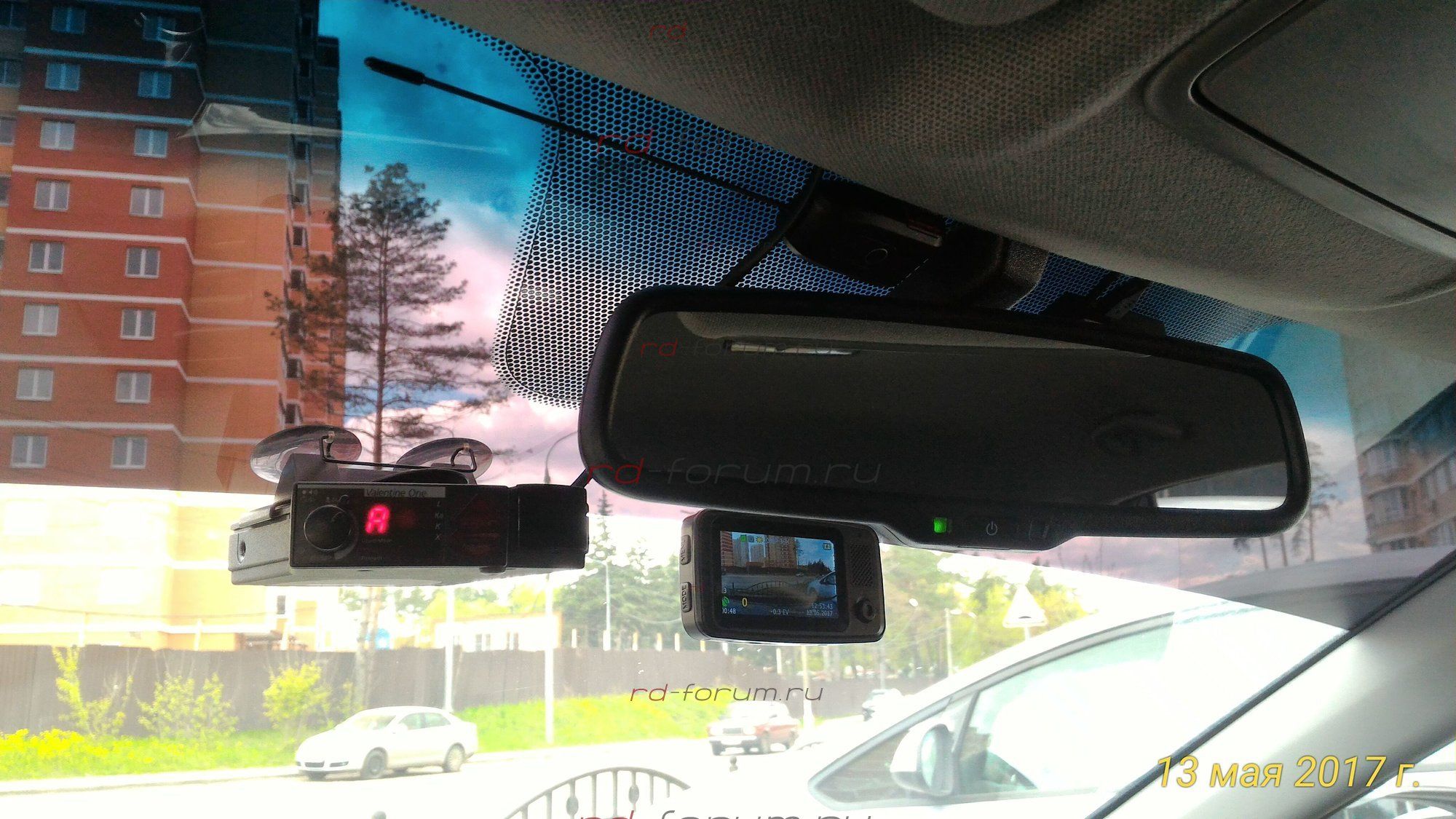

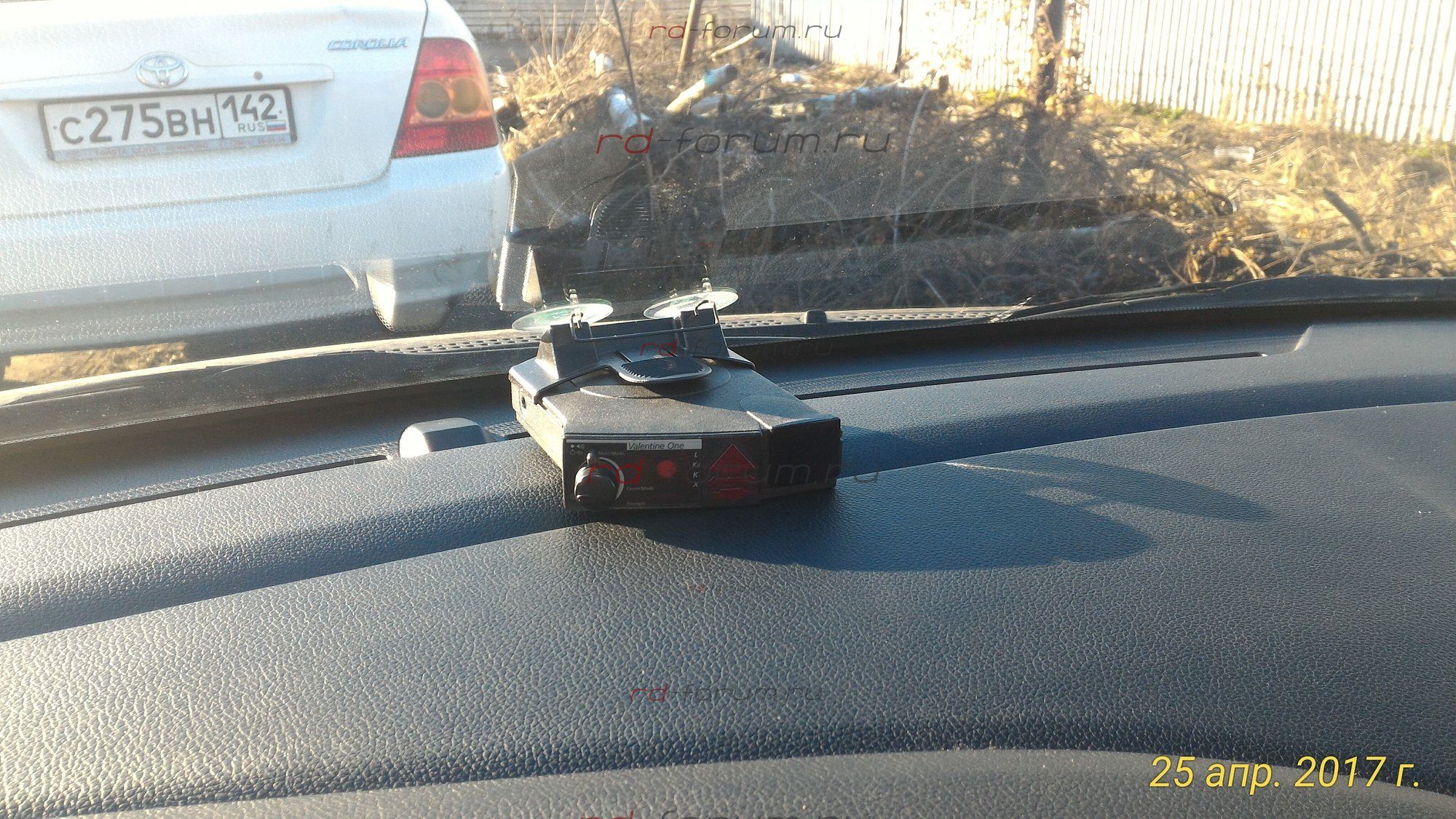

Т.к. не совсем удобно тянуться к валентину, закрепленному внизу стекла, решил перевесить его снизу вверх:
Было
Стало
Минус: на видео не будет видно радардетектора.
Плюс: удобно тянуться к детектору и, возможно, некоторое улучшение приема диапазона К.
@Jenek62. ещё минус: если упадёт то, учитывая вес Валентина, может быть не айс.
2 650
разные
Ездил очень долго в таком положении, ни разу не упал, присоски у валика держат очень хорошо, пришлось перенести вниз из-за установки TV 710 gp, попадал в кадр.

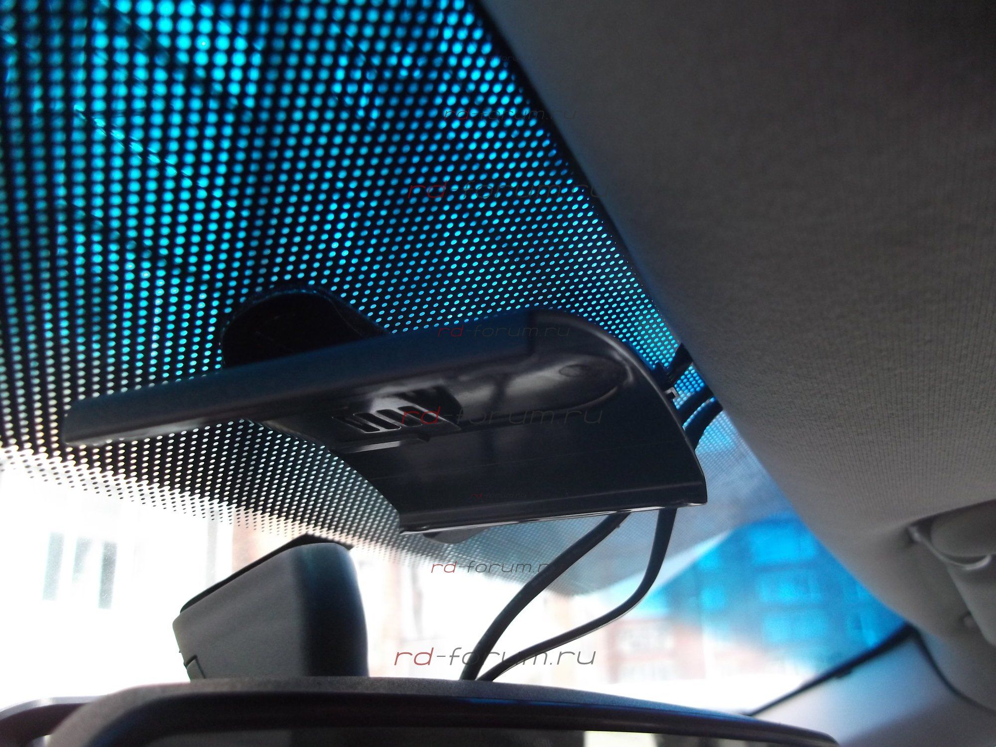

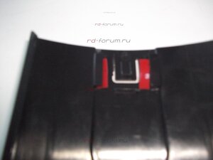

Лень двигатель прогресса;) Разобрал родное крепление вали на козырек, приклеил к стеклу на 3м крепление от белэскорта к нему на скотч пластиковый держатель от валька -все.Родное с присосками внизу а второе всегда наверху.Если нужно отклеил пластик валька- поставил эскорт.Фото сделать ?
Конечно![DOUBLEPOST=1494745576][/DOUBLEPOST]

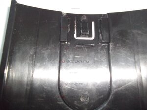

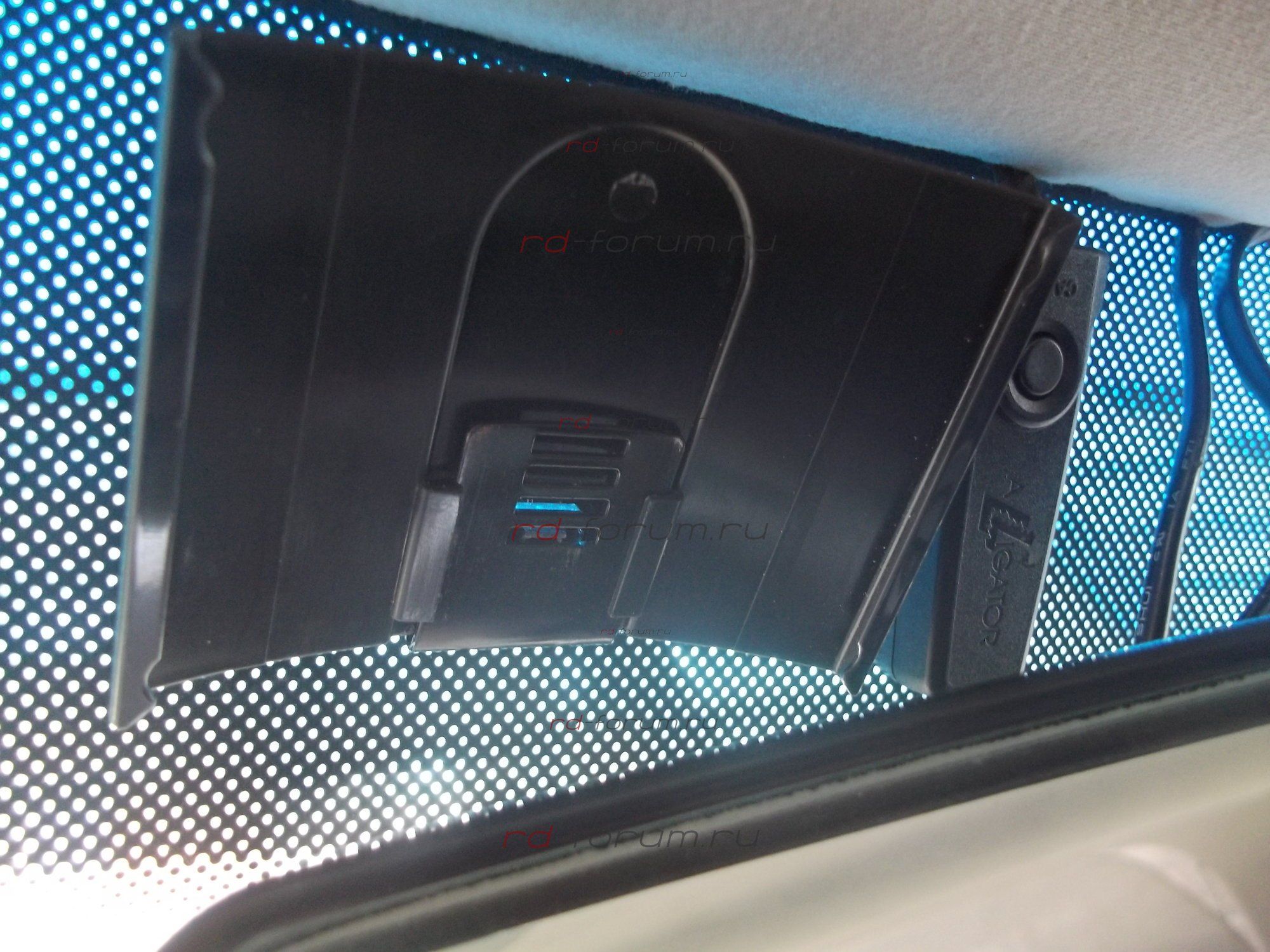

Примерно так. Зазор между кронштейном и пластиком убирается за счет ЗМ.Проверено на наших дорогах не падает.

Хреново сфоткал.Сделай кадр сбоку,а то не могу разглядеть сам стык двух креплений.К чему клеить, не пойму?!

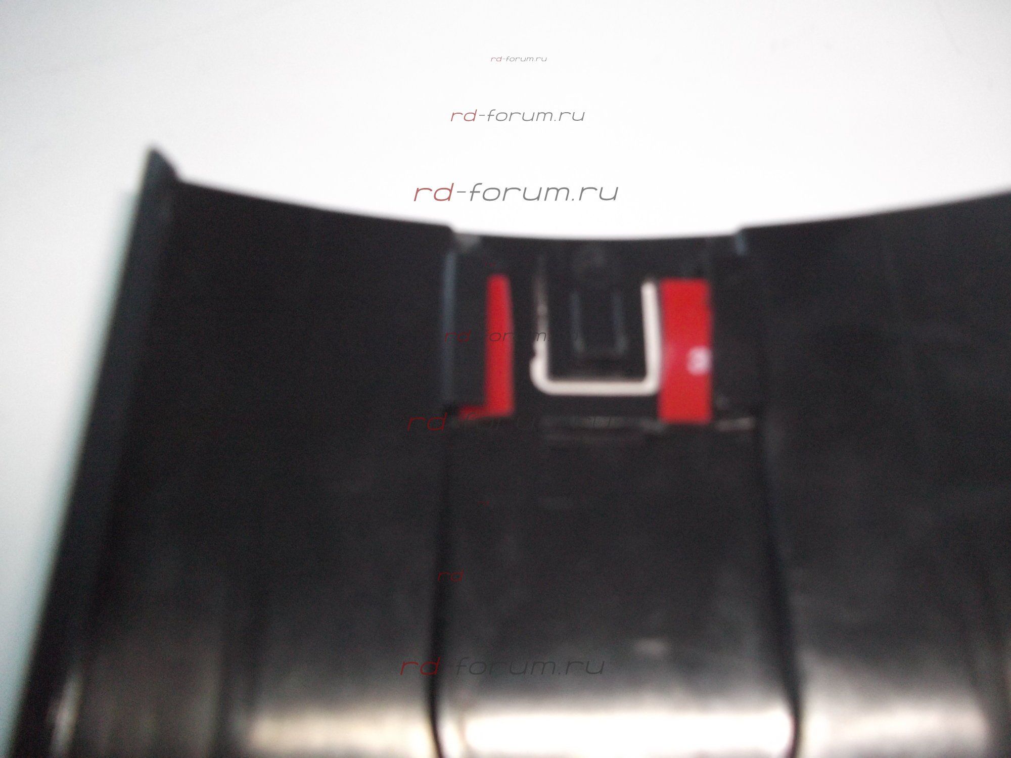

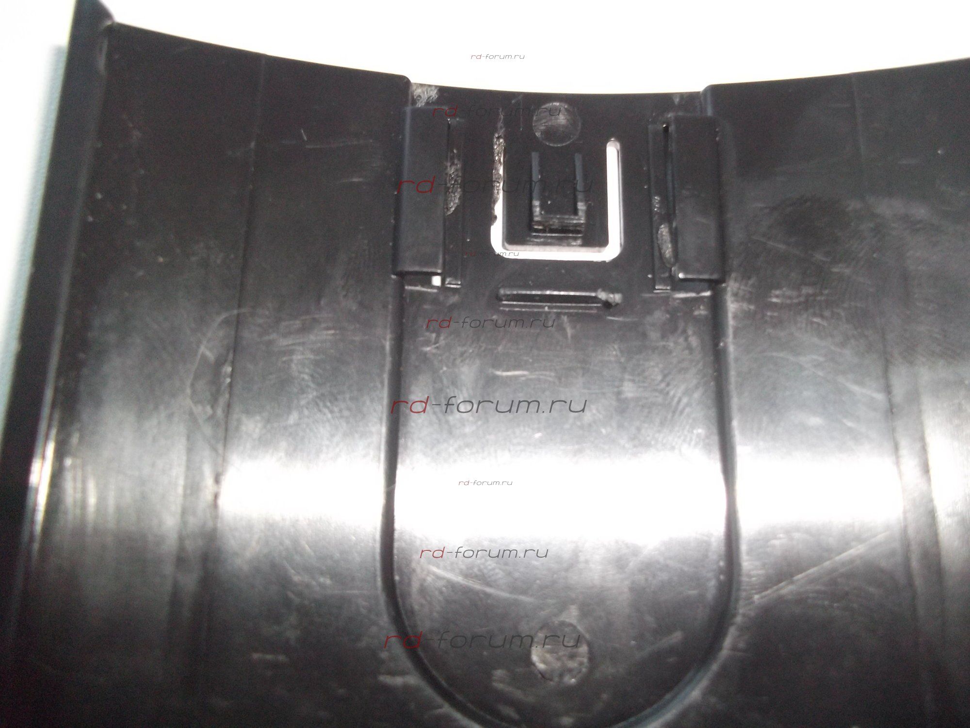

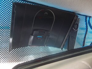

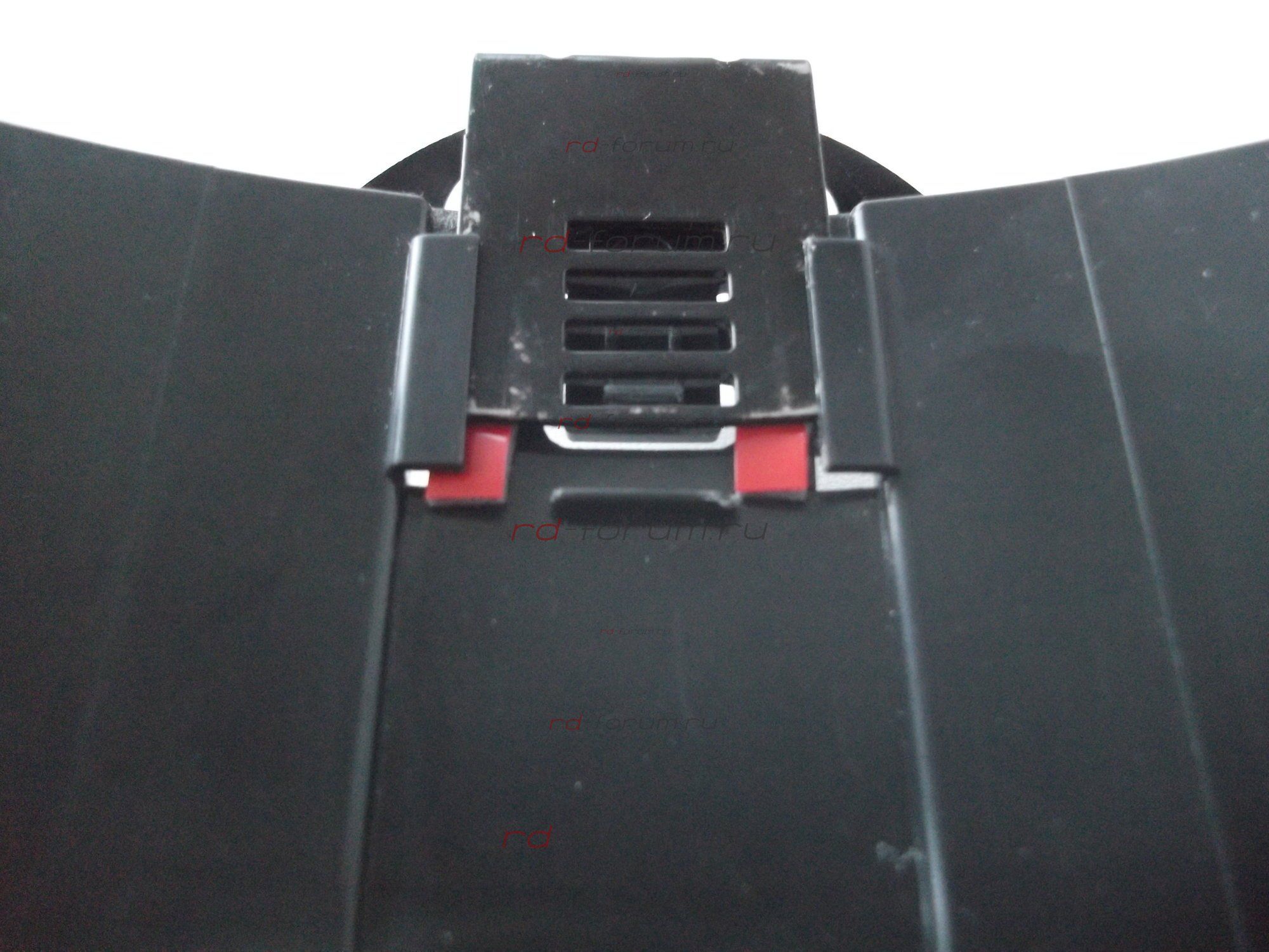

@zalet4ik Cильно много 3м лепить на держатель валька не надо, отрывать если что сложнее. Кронштейн на фото специально не до упора сделан.там фиксатор есть как раз в прорези попадает.
