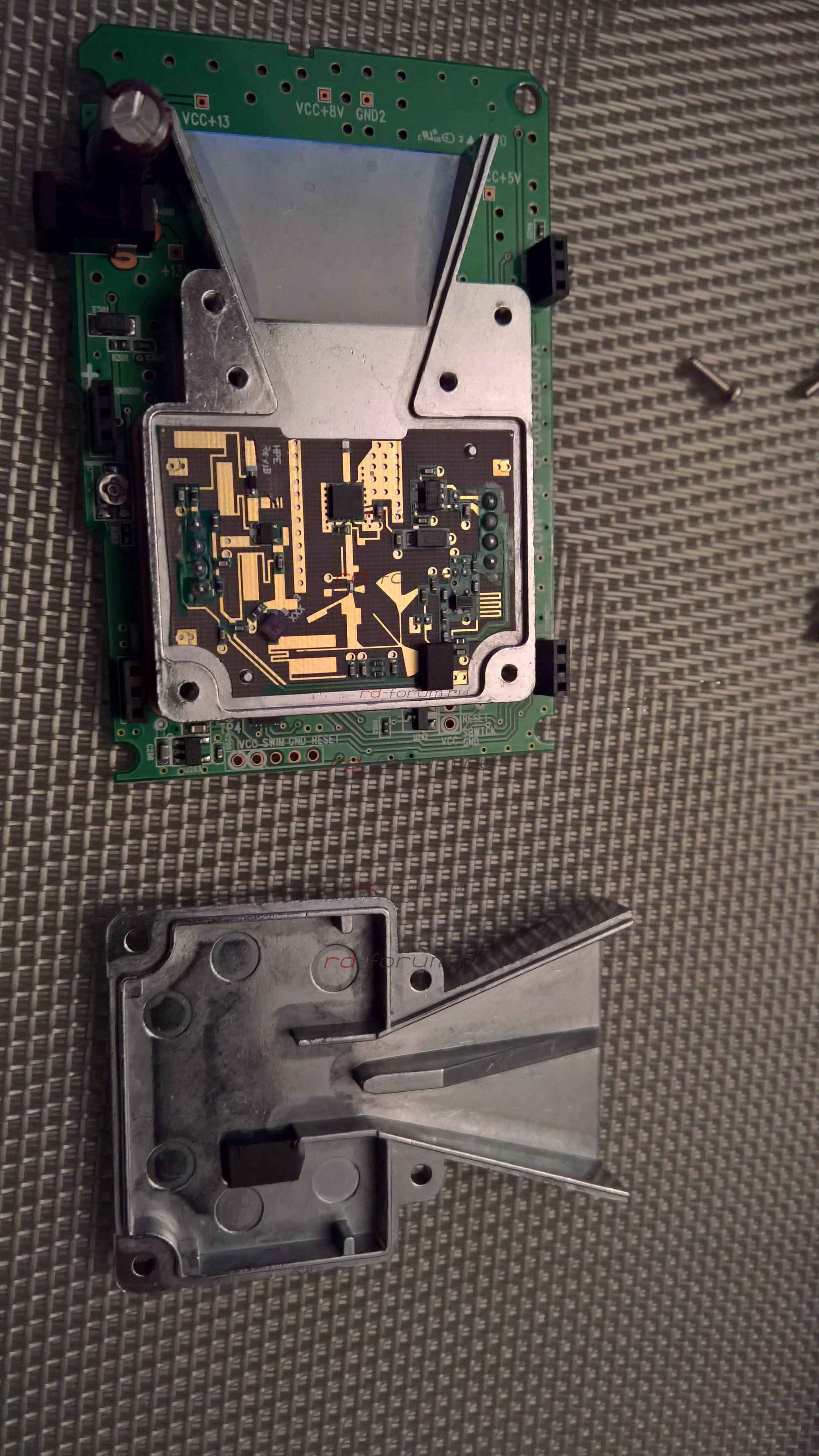

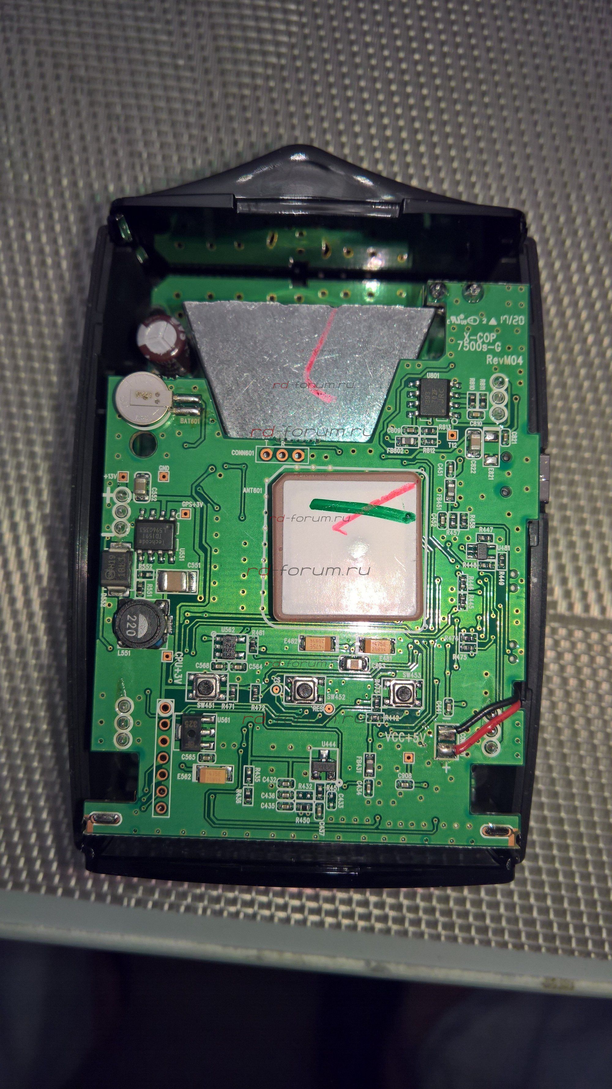

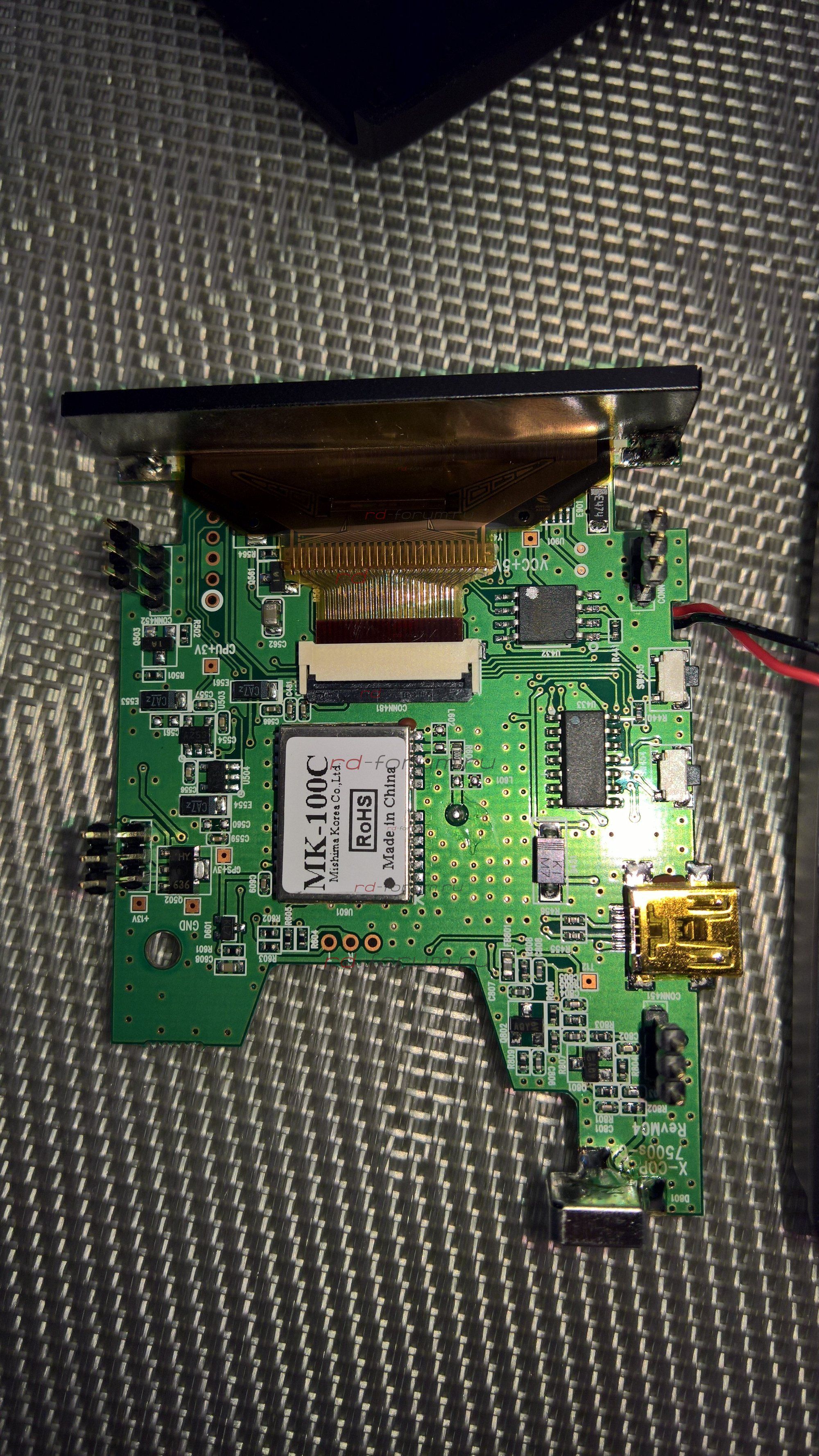

+ Бонус. Neoline X-Cop 7500S изнутри. Разборка.
Neoline X-COP WP_20170716_22_30_52_Rich.jpg WP_20170716_22_34_31_Rich.jpg WP_20170716_22_29_24_Rich.jpg [DOUBLEPOST=1500297816][/DOUBLEPOST]
А он точно близнец? :) Или...
Внешне они одинаковы. (Как и Genevo PRO и Neoline S300). Что позволяет сделать вывод, что, как минимум, они сделаны на одном заводе. Вот и хочу здесь выяснить: в чем разница, кроме прошивки?

11 221
Весьма вероятно, что вот в этом квадратике:
Характеристика полосы пропускания любого усилителя выглядит примерно вот так:
И разница в стоимости подобного квадратика, способного эффективно работать на частотах до 25 GHz и до 37-38 GHz - может оказаться весьма непропорционально неожиданной...
Neoline X-COP Посмотреть вложение 38668 Посмотреть вложение 38669 Посмотреть вложение 38670 [DOUBLEPOST=1500297816][/DOUBLEPOST]
За полезный комментарий спасибо.
Помимо интерфейса и GPS, прошивка в обработке сигнала так же отличается.
7500s в алгоритме проверки заточен под СНГ (K). Какие радары в KA у вас есть для теста?
Железо One S имеет больше возможностей в обработке Ka сигнала на текущий момент.
Конечно, мы ведем разработки и для Ka. Но это другой проект.
