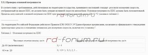

Выдержка из "ГОСТ 8.262-2013 ГСИ. Приборы показывающие автомобильных и мотоциклетных спидометров. Методика поверки:
Т.е. при реальной 80 км/ч ваш спидометр должен показывать 80+4+1=85 км/ч![DOUBLEPOST=1523903783][/DOUBLEPOST]

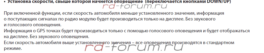

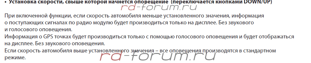

И мне все же из инструкции не понятно.
Будет ли РД молчать СОВСЕМ до 70 в режиме ГОРОД. Ибо в инструкции для секции GPS написано что якобы будет некое голосовое оповещение. Режим "ТИШИНА" в SW10 я не нашел.
Выставляю в настройках для города 70, выхожу из настроек, переключась на режим "ТРАССА" захожу в настройки - стоит 70. Меняю на 100, выхожу из настроек, переключась в "ГОРОД" в настройках стоит 100.
Сдается мне что так и должно быть.
Мое мнение: это значение на 40 км/ч для всех режимов.
