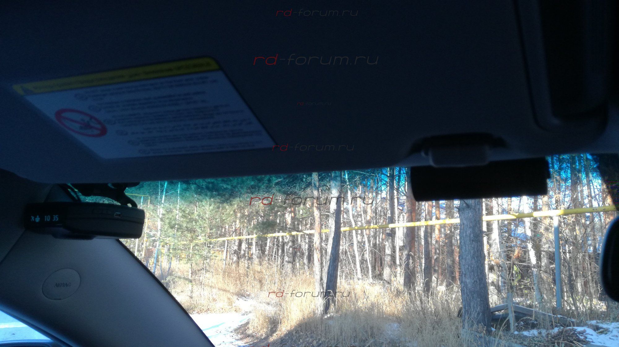

Всем привет, у меня вопросы:
1) в инструкции написано, что корпус радара должен быть установлен строго горизонтально. Насколько это критично для улавливания радиоволн, если радар будет смотреть чуть вверх?? Можно конечно подогнуть скобу до нужного угла.
2) Имеет ли значение расположение радара на стекле? Внизу, немного прикрытый дворниками, или вверху под козырьком? По центру или сбоку у стойки (если у стойки, он будет смотреть слегка вбок)?
3) Диапазон Ka по умолчанию выключен. Для РФ неактуален?
4) Нужно ли отключать распознавание Z-сигнатур в режиме Трасса/Турбо? Для увеличения дальности реагирования

@DenH8k
1. Горизонтально конечно приемлемей, но и чуть вниз или верх не критично, но сильно задирать в небо не надо.
2. В верху у козырька или зеркала чука чуть лучше, проверено.
3. Для РФ неактуален.
4. В Турбо его и так по умолчанию нет, в Трассе по желанию.
У меня установлен так:

"Прикрытый дворниками" - нехорошо, посторонний металлический предмет явно не улучшает условия приёма э/м волн.
Несколько раз наблюдал, как РД явно реагирует на ДМЗ далеко впереди идущего автомобиля, потому что при повороте дороги, когда тот автомобиль уходил в сторону, сигнал уменьшался вплоть до нуля. Поэтому я считаю, что диаграмма направленности антенны приёмника РД довольно острая и стараюсь установить РД строго горизонтально и направить по оси автомобиля.
А ещё встречал мнение, что при установке РД в нижней части стекла лучше направить его чуть-чуть вниз, тогда сигнал будет лучше детектироваться благодаря отражению от капота. Насколько правда - не знаю, не проверял.
