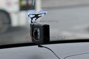

2) Как вам крепления из приложения. Надо оно нам?
Я бы себе не поставил. А вы? Отмечайтесь под постом каким нибудь значком, чтобы еще 10 страниц не напостить.
