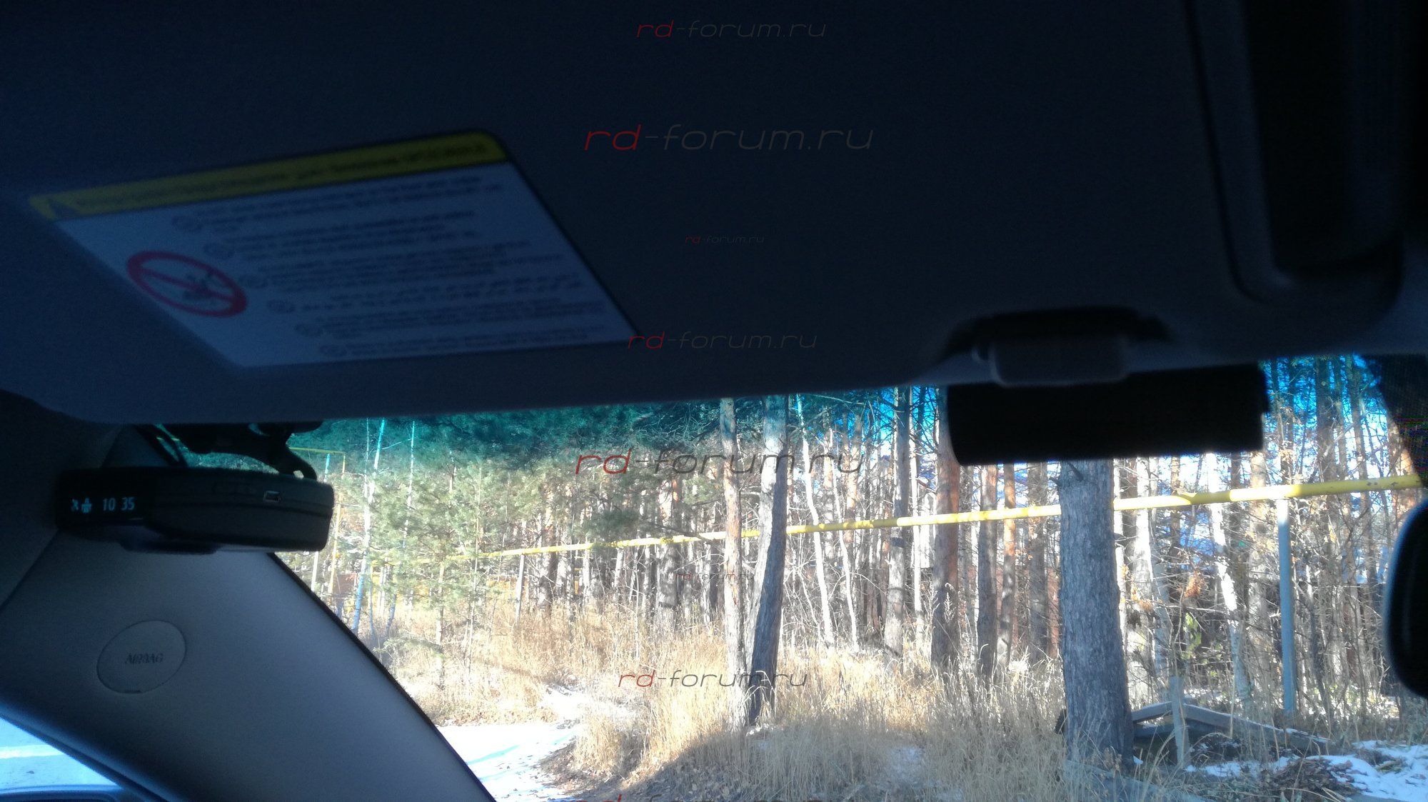

А вот если я поеду на обновлениях залитых с сайта неолайн, получается не на 10 прошивки , это сильно скажется по трассе на обнаружения камер ?
И как правильно вешать радар , я его повесила снизу , мне кажется он не совсем смотрит горизонтально а чуть вверх, это не правильно? может лучше его за зеркалом повесить ? ну он тогда мне кажется вообще в небо будет смотреть :pardon:
Главное, чтобы обзорность перед радаром была.
Ну а более высокое расположение может способствовать увеличению дальности.
Но я езжу с детектором внизу стекла
У меня над зеркалом висит.

IMG_20171029_103502.jpg У меня в верхнем левом углу
